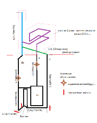

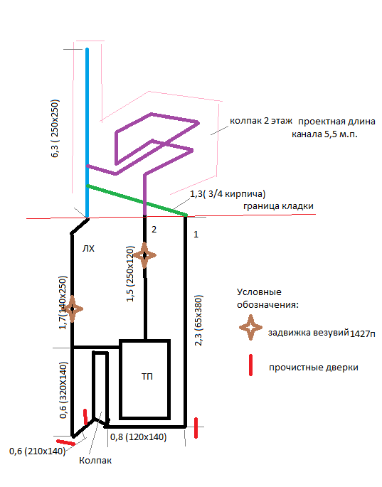

Добрый день.
Новичок, зовут Михаил ( "епрст" назвался т.к. только раза с 6го зарегился и подустал уже забивать ФИ уж больно муторно перебивать каждый раз когда тебе пишут " пользователь с таким именем уже есть, придумайте новое").
Схема печи во вложении ( ЛХ сечение 140х250, 2 отопление второго этажа сечение 140х250, 1 канал отопления первого этажа через колпак сечения разные , приведены на схеме в скобках) цифрами обозначенны длины участков в метрах , размеры сечений приведены в мм. Задвижки поворотные "везувий" 1427П .
Выложил первый этаж и тут мне посоветовали добрые люди пустить дым от газетки и посмотреть что будет.
Прошу помощи -по ЛХ и по 2 дым идет отлично. По каналу 1 ну никак. Канал 2 заглушил вообще, ЗЛХ просто закрыл, в прочистые дверки внизу 1 канала подожженную бумагу ложил что бы пробку пробить из холодного воздуха. Не помогает. Даже через ЗЛХ закрытую тянет дым а в канал 1 ну никак.
Сейчас остановился и думаю что делать.
Варианты которые приходят на ум:
1) забить на эти испытания и когда выложится вся печь и прогреется и высохнет , тогда канал 1 и заработат , но если нет тогда переделок будет больше.
2) поменять задвижки поворотные на заслонки как более герметичные , у "везувия" очень щели большие как я понимаю это по СП что бы не угореть но площадь этих щелей порядка 5-6 см2 вот в них ДГ и протягивает даже пр и закрытых. Тоже тяжело и пока не представляю как ( разбирать не мало).
3) переделать сечение канала 1 на побольше , точнее уменьшить сечения каналов ЛХ и 2 до размеров канала 1. Это возможно.
4) поставить вторые заслонки на ЛХ и 2 на 2 этаже. Возможно но тогда регулировка будет веселой а хотелось бы все на первом этаже регулировать.
Пы сы : печь кладу для себя, не печник; общая заслонка на трубе будет как и дверка сбора сажи в низу трубы; то что длинная канала 1 сейчас гораздо больше ЛХ и 2 понимаю ( физику учил ) но в моем понимании при закрытии задвижек ДГ должны пойти по каналу 1.

Если ДК-1 (чёрным) изображены реалистично...., то, пока ещё не прошли потолок, разбирайте до 4-го ряда, сохранив ШАмотную футеровку топки Sad
Фото 10-17-го ряда печной кладки приложите.

Направил в ЛС. До перекрытия дошел...

СообщениеДобавлено: Пн 4 Ноябрь 2024, 15:06 Ответить с цитатойВернуться к началу
Колпак на схеме изображен схематично. Он выше ЗХЛ. Оканчивается в24 ряду. Была идея прогар там в ЛХ сделать или задвижку вертикально поставить но отказался от этой идеи.

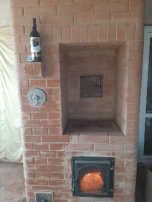

Всем добрый день.
Печь достроена , запущена, все работает как и задумывалось.
Просьба к модераторам снести тему что бы не засоряла.

СообщениеДобавлено: Сб 28 Декабрь 2024, 15:05 Ответить с цитатойВернуться к началу
Зачем перевязка в четверть с половинками?
