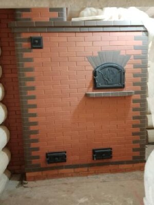

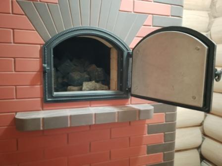

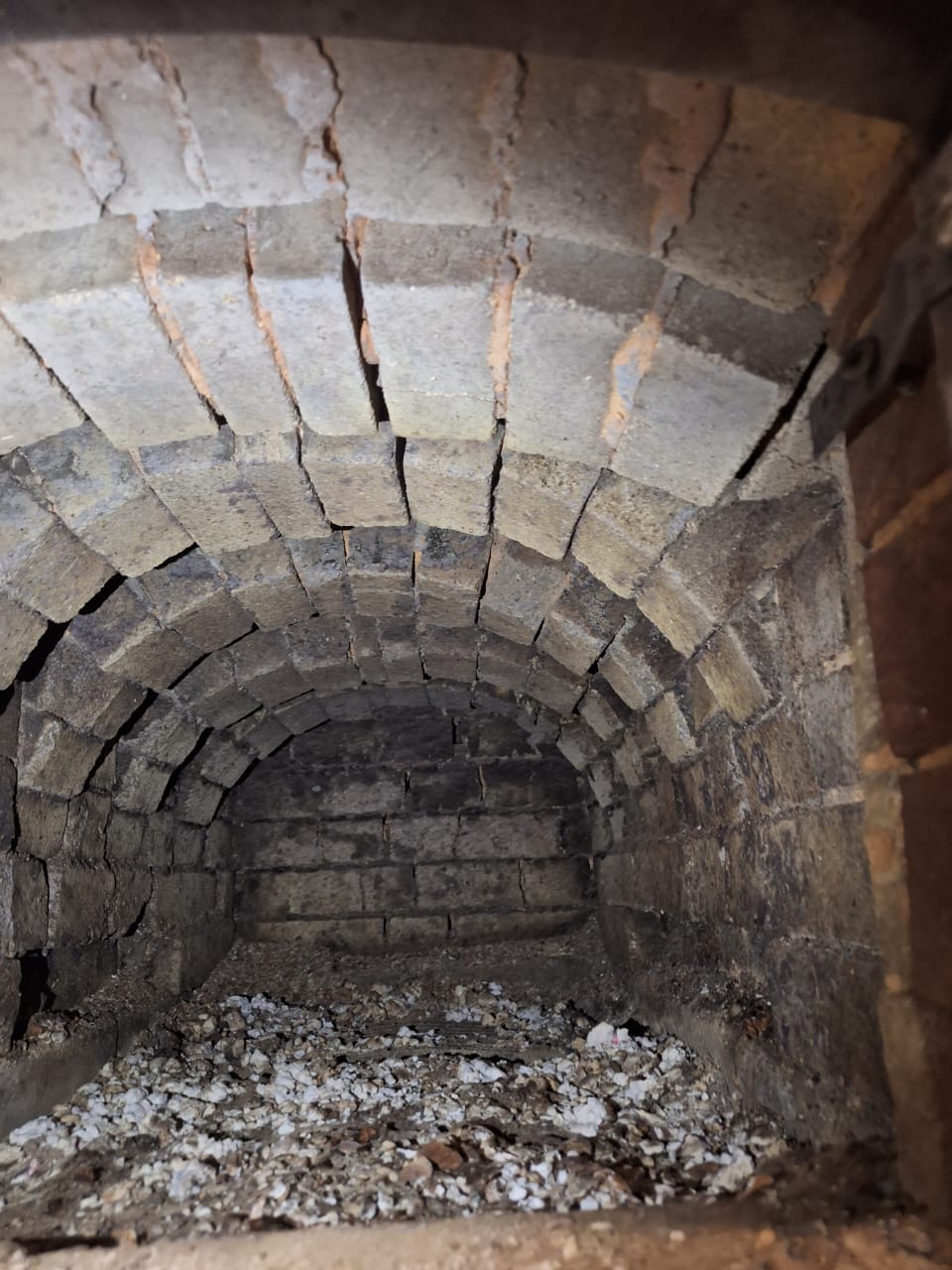

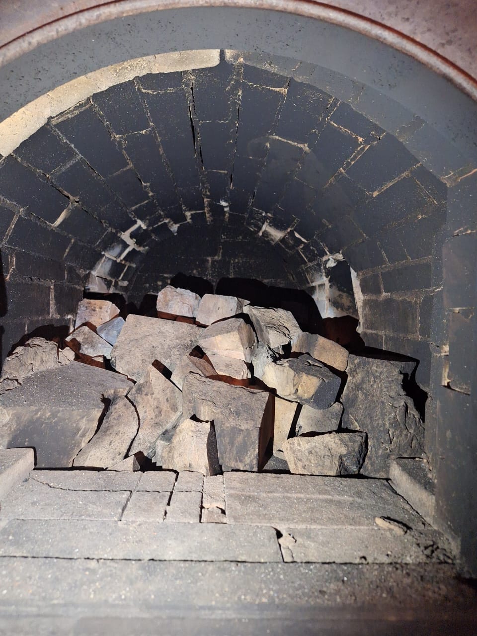

Печь-каменка на полтора поддона Нефрита, колото-пиленного, средняя фракция 120 - 300 мм.
Без учёта футеровки...
Бульников - за 1400 кг.
Топка на 100 кВт/час.
"Исходник" - дедовский...
Исходник, как достался

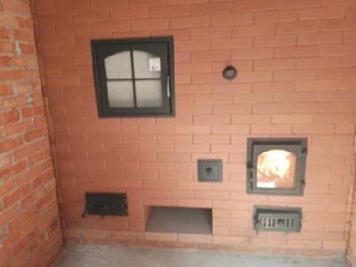

Топочное помещение

СообщениеДобавлено: Вт 5 Ноябрь 2024, 22:16 Ответить с цитатойВернуться к началу
По "заветам" дедовским чутка скорректировали...
Печь была просушена (эл.ТЭН + дрова) и сейчас протапливается "по-рабочему".
Подробности после приобретения лазерного термометра.

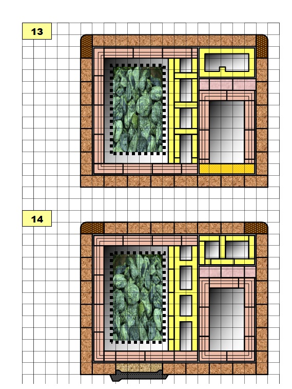

Vad
Сообщения: 3001
СообщениеДобавлено: Вт 5 Ноябрь 2024, 22:44 Ответить с цитатойВернуться к началу

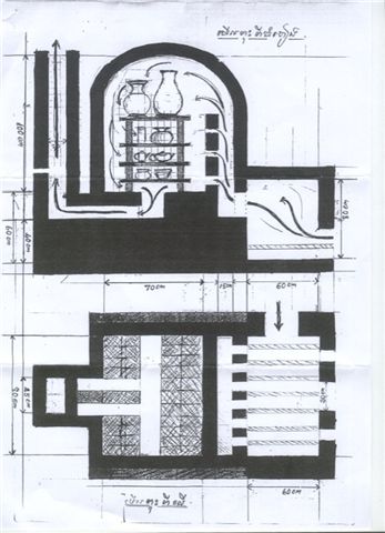

А зачем две стенки вместо одной?
Сообщения: 6072
СообщениеДобавлено: Вт 5 Ноябрь 2024, 22:54 Ответить с цитатойВернуться к началу
Обведи место, которое заинтересовало.

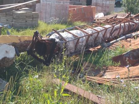

Сообщения: 6072
СообщениеДобавлено: Вт 5 Ноябрь 2024, 23:08 Ответить с цитатойВернуться к началу

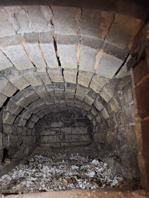

"Это" - было трубой коренной...
Печка, прежняя, не пережила открытого горения..., вместе с баней Confused
А как присланные фотки на свою электронку отправлять, надоумьте, пожалуйста.
А, то, свои без проблем..., а с залётными - тормоз. (самокритика, е.ч.)

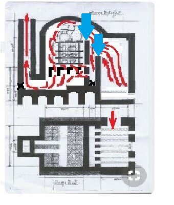

Vad
Сообщения: 3001
СообщениеДобавлено: Вт 5 Ноябрь 2024, 23:09 Ответить с цитатойВернуться к началу
Две синие стрелки...
 Размер файла:  48.5 КБ
 Просмотров:  271 раз(а)
Сообщения: 6072
СообщениеДобавлено: Ср 6 Ноябрь 2024, 03:44 Ответить с цитатойВернуться к началу
Стенки формируют "канал рециркуляции ДГ".
Vad
Сообщения: 3001
СообщениеДобавлено: Ср 6 Ноябрь 2024, 09:02 Ответить с цитатойВернуться к началу
Ага... но рециркуляции куда?
В топку? туда вроде дырки снизу не нарисовано.
Рециркуляция - это вроде только для дожигания газов, нет?
А здесь рецикуляция в колпаке с камнями? зачем?
Не ради спора и не ради критики, я в банные печи вообще стараюсь не лезть, но тут заинтересовала... логика топки и протопки.
То есть я хочу понять, почему второй рисунок грамотнее первого?
Первый я понимаю, второй пока не очень...
Сообщения: 6072
СообщениеДобавлено: Ср 6 Ноябрь 2024, 10:07 Ответить с цитатойВернуться к началу
Благодарю за внимание к теме!
Самому, же - недосуг лопатить патентные материалы, посему воздержусь, пока, с ответом.
Д.в.ч. он "тянет" на Заявку на изобретение в ФИПС.
Из Схемы (сечение боковое) всё, вроде-бы, понятно без пояснений.
Вот печник, выполнявший кладку, в основном, всё уяснил (при первом обсуждении концепции) на основании Схемы и, по завершении "рисования", уже уточнил в распечатанной в цвете, Порядовке.
 Размер файла:  180.6 КБ
 Просмотров:  214 раз(а)
Vad
Сообщения: 3001
СообщениеДобавлено: Ср 6 Ноябрь 2024, 11:00 Ответить с цитатойВернуться к началу
Ага... ладно, ответ принят.
И да, как это складывать - понятно, непонятно - зачем?
Поясню свои недоумения.
На первом рисунке мы видим одну дырявую стенку между топкой и колпаком с камнями, то есть - между топкой и рабочим пространством печи.
В промышленных печах эта стенка называется порогом.
И в промпечах этот порог тоже часто делался дырявым... для чего?
Для решения сразу нескольких задач:
1) чтобы этот порог прогревался насквозь как можно быстрее и сильнее;
2) чтобы в системе регулярных отверстий происходило дополнительное сближение горючих газов с воздухом и дожигание пламён;
3) чтобы весь такой дырявый порог работал мощной и притом массивной (теплоаккумулирующей) инфракрасной лампой, которая
а) стабилизирует горение на выходе из топки,
б) смягчает колебания процесса протопки при подбрасывании твёрдого топлива, и
в) подсвечивает и стенки, и загрузку рабочего пространства для того, чтобы прогрев загрузки (в банной печи - засыпки) происходил не только кондукцией и конвекцией.
...и поэтому две почти глухие стенки... заставляют задуматься...
Сообщения: 6072
СообщениеДобавлено: Ср 6 Ноябрь 2024, 18:03 Ответить с цитатойВернуться к началу
Если не сможете "представить" что происходит в канале рециркуляции, может - прибегнуть к 3D тепло-газо-динамике.
Все ответы в откорректированной Схеме, по сути - набор базовых, из раздела газодинамики.

Vad
Сообщения: 3001
СообщениеДобавлено: Чт 7 Ноябрь 2024, 18:57 Ответить с цитатойВернуться к началу
Сергей247 писал(а):
В печи для обжига всё понятно и отработано столетиями. И рециркуляция и движение по мере заполнения колпака. А, вот с доработкой задумка автора вызывает больше вопросов нежели понимания.
Хочет автор секретничать - пусть, это его право, а не наши проблемы.Smile
Сообщения: 6072
СообщениеДобавлено: Чт 7 Ноябрь 2024, 20:42 Ответить с цитатойВернуться к началу
"Вот-те, здрасти"(с) Very Happy
Да куда уже открытее, то, разве что - Порядовку полную выложить... Со Спецификацией и Инструкцией Smile
После прежних "дебатов" в других темах (не с ТСом), даже неудобственно чувствую себя Confused
Сложно представить, что не просматривается очевидное различие "старой" и "откорректированной"?
Направления движения ДГ, намеренно, прорисованы красным...
И разноуровневые подвёртки изображены не "оригинальным" цветом, но чёрным.
Vad
Сообщения: 3001
СообщениеДобавлено: Пт 8 Ноябрь 2024, 00:38 Ответить с цитатойВернуться к началу
Причём здесь порядовки, инструкции и спецификации?
Я не профессионал и не конкурент никаким боком.
Вопрос только в том, зачем были придуманы две новые почти глухие стенки - заместо одной дырявой прежней?
Задумывался подъемный канал, греющийся топкой, чтобы часть газов в колпаке совершала 2 оборота по вертикали?
Или что-то другое?
Сообщения: 6072
СообщениеДобавлено: Пт 8 Ноябрь 2024, 02:39 Ответить с цитатойВернуться к началу
Vad писал(а):
... Задумывался подъемный канал, греющийся топкой, чтобы часть газов в колпаке совершала 2 оборота по вертикали?
ИМЕННО!!!
Сколько оборотов - не скажу, не ведаю, но, благодаря этому каналу, в "рабочем" режиме, в купе с "корзиной" на шанцах и разноуровневыми подвёртками, к основанию ТД (НЕ Термодинамика!) устремляются уже изрядно подостывшие ДГ.
P.S. на откорректированной Схеме/сечении не отражены:
- ДК и ЗЛХ;
- каналы ВВ;
- взрывной клапан;
- окно/топочная дверка и лоток загрузки в топку длинномера (не в этой печке, но в обжиговых/плавильных);
- контрольное(-ые) отверстие(-ия).
Vad
Сообщения: 3001
СообщениеДобавлено: Пт 8 Ноябрь 2024, 08:50 Ответить с цитатойВернуться к началу
ИМЕННО!!!
Вот и отлично, значит, тут секрета нет, благодарю за ответ.
Спрашивал потому, что не люблю гадать, когда можно спросить.
И профессиональные тайны вызнать не стремлюсь, они меня не волнуют, меня волнуют только идеи.
Поэтому теперь об идее...
Сама идея теперь ясна, но для чего эта идея понадобилась?
Усилить конвективный прогрев засыпки?
Но ведь чем выше температура камней, тем хуже они прогреваются конвективно, нет?
Газ - худший теплоноситель, а банная засыпка - это не котельный экономайзер, который снимает тепло с газов конвекцией хорошо - за счёт большой дельты, это сомнение первое.
Сомнение второе: рециркуляция в промпечах применяется для решения двух задач:
1) для того, чтобы создать во всём рабочем пространстве (в обжиговой камере) газовую среду равномерно-предсказуемого химического состава, или
2) для того, чтобы немного очистить выхлоп от окислов азота, или
*) и первое, и второе оптом.
Но для домашней банной печи все эти задачи, мне кажется, неактуальны... но тогда зачем?
P. S.: ...тем более что рециркуляция снижает КПД печи почти неизбежно, и на порядок цифры в районе 5%, а это... не очень мало.
Да и вторичный воздух... рискну угадатьSmile, что подаётся он где-то в районе первой топочной стенки, то есть в районе традиционного порога... но что этот воздух будет дожигать, если по другую сторону этого порога идёт рециркуляция?
Пирогазы, специально разбавленные дымогазами, причём с понижением итоговой температуры смеси?
Сообщения: 6072
СообщениеДобавлено: Пт 8 Ноябрь 2024, 16:32 Ответить с цитатойВернуться к началу
По мне не понятной причине в рассуждении (не только лишь в этой теме) не редко "озвучивается" странный микс...
И при этом, же, различия рассматриваемых деталей - "уравниваются" Sad
Выше приведены две Схемы движения ДГ, воплощённые в кирпиче с одинаковой целью: нагрев раскалёнными ДГ некоего тела.
В первом варианте - это опускающиеся вертикально ДГ после выхода из топки.
Вертикальное движение присуще и "классическим серушкам", но - снизу вверх, таковой была прежняя каменка (присланные фото не получается скинуть на почту...).
В откорректированной - к подвёртке направляются лишь существенно остывшие ДГ, прочие, же, продолжают своё бочкообразное движение вокруг загрузки, нагревая последнюю СО ВСЕХ СТОРОН равномернее, а, следовательно, быстрее.
Камни нагреваемые, с увеличением Т их нагрева, "существенно сокращают" ИК излучение, "принимаемое на борт"... Спору нет!
Вот тут-бы и вернуть недоостывшие ДГ "на круги ея" (где там пресловутые 5% Very Happy ?), но им "светит" лишь подвёртка в ТД (НЕ Термодинамика?) и ОДЗ с гильзой и дефлектором.
К.м.к. сравнение твердотельной загрузки и котлового экономайзера - не корректно..., о причинах замеса подобного "винегрета" размышлять не продолжу, избавьте.
[/b]

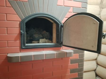

Сообщения: 6072
СообщениеДобавлено: Пт 8 Ноябрь 2024, 17:15 Ответить с цитатойВернуться к началу
Нутрянка прежней каменки, до взрыва ПГ и пожара Shocked
Справа в своде горнила каменки отверстие к горизонтальному рукаву, подключения к коренной ТД (НЕ Термодинамика!)
