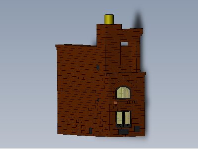

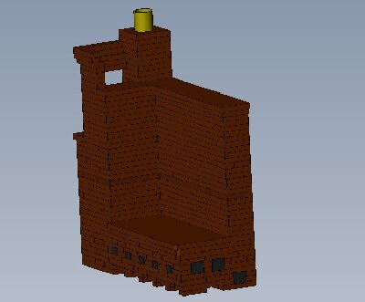

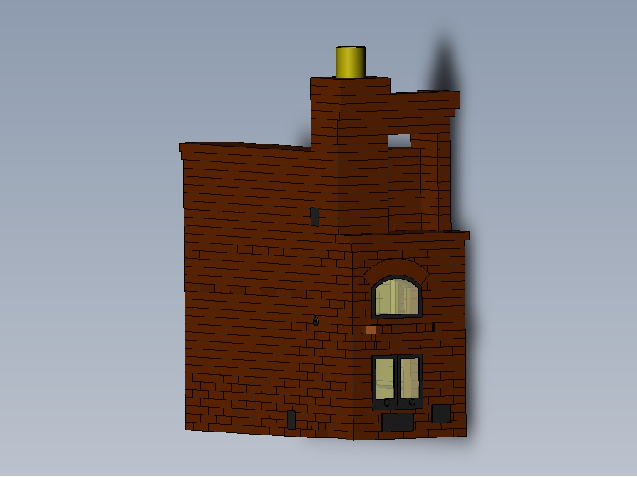

Да, вот, собственно, любуйтесь громадьём Cool
 Размер файла:  84.79 КБ
 Просмотров:  164 раз(а)
 Размер файла:  58.5 КБ
 Просмотров:  165 раз(а)
 Размер файла:  105.24 КБ
 Просмотров:  169 раз(а)

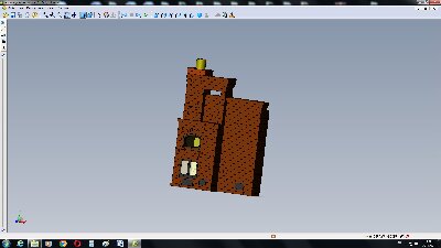

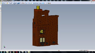

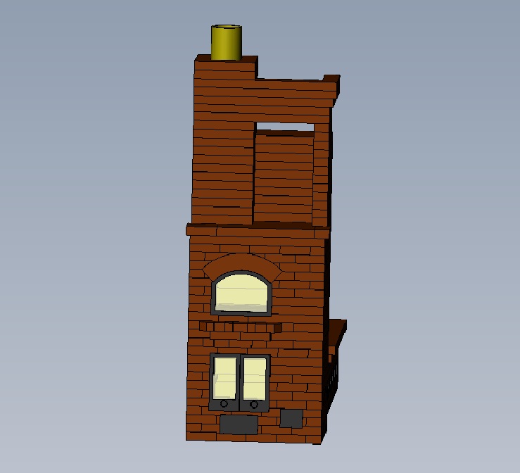

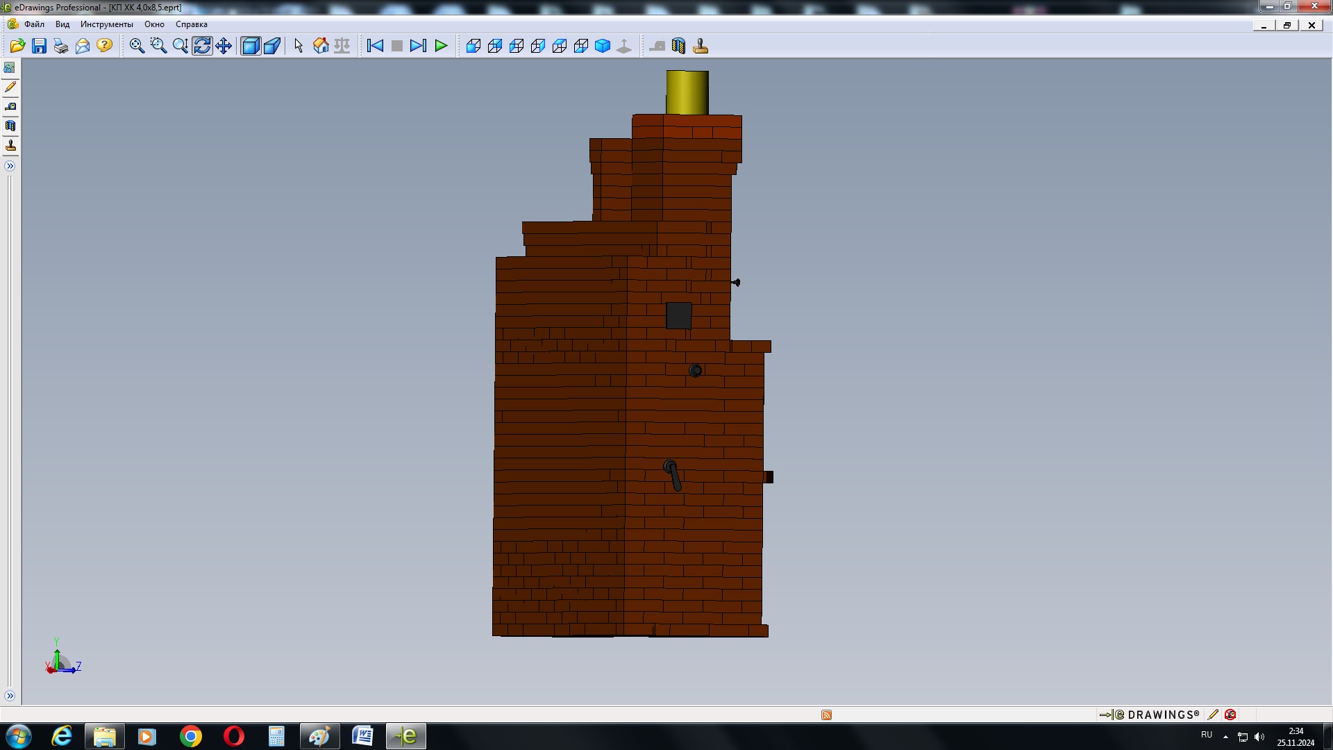

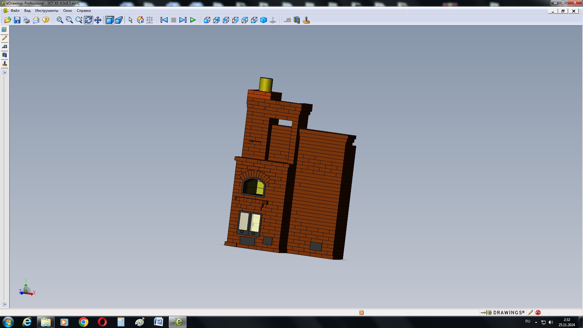

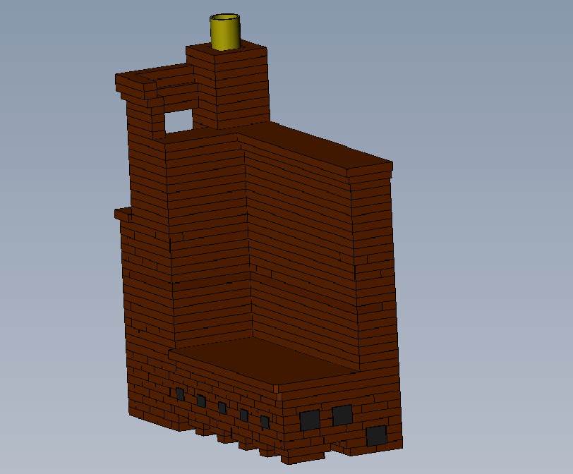

Поступила Very Happy очередная вводная Confused
 Размер файла:  246.33 КБ
 Просмотров:  103 раз(а)
 Размер файла:  257.53 КБ
 Просмотров:  101 раз(а)
 Размер файла:  212.27 КБ
 Просмотров:  113 раз(а)

В сообщениях разные проекты? В первом места много занимает лежанка, сверху можно полати достроить.
С уважением! 8 91О 951 О7 О7
печник-смирнов.рф
Сообщения: 6047
СообщениеДобавлено: Ср 27 Ноябрь 2024, 08:22 Ответить с цитатойВернуться к началу
Так и есть, рассматриваем различные варианты отопительно-готовочно-релаксного агрегата.
Начинали с варианта с низкой лежанкой на шанцах.
После прикидок, отказались от лежанки в пользу длинного (11,5) щитка 2-х ярусного.
Сообщения: 6820
СообщениеДобавлено: Чт 28 Ноябрь 2024, 12:54 Ответить с цитатойВернуться к началу
Наворочено , накручено без знания свойств материалов и основ теплотехники. Самый главный косяк -неравномерный нагрев массива. Истопник будет виновават? Перетоп очередной будет?
