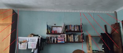

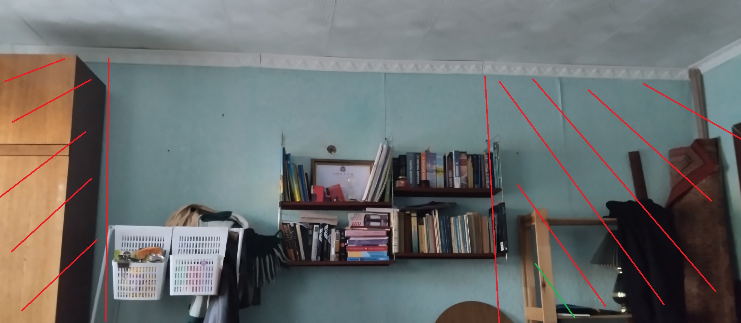

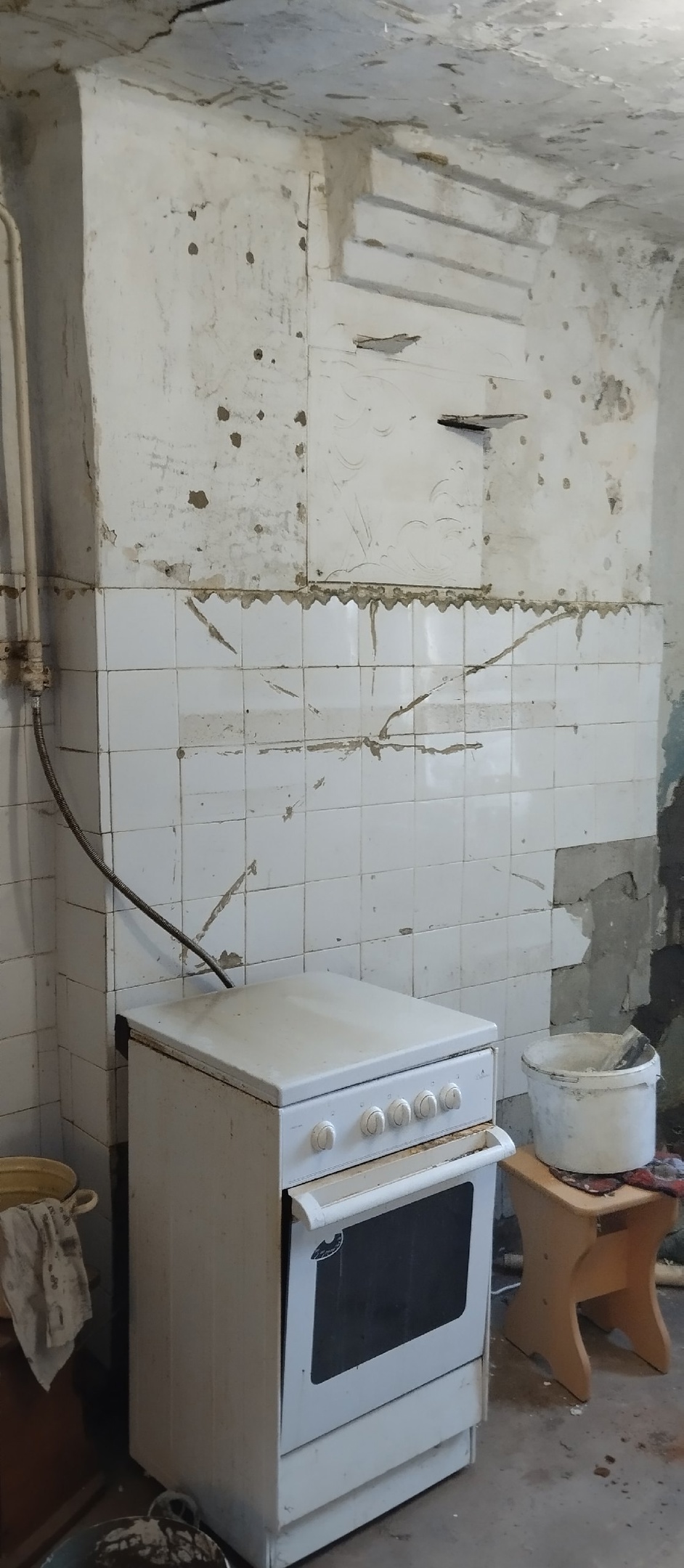

Здравия Мастера! Появилась необходимость сломать остатки печи, а именно дымоход. Печь была со стороны кухни тут видно и место где труба уходит на чердак. С обратной стороны ровная кирпичная стена. Но кирпичная она только там где располагалась печь. А часть стены что по бокам от печи дранка. Вот и возник вопрос возможно ли сломать только сам дымоход а заднюю стенку оставить и не сложится ли эта стена при сломе дымохода?
Дымоход
 Размер файла:  438.67 КБ
 Просмотров:  112 раз(а)
Заштрихованные участки это дранка. В центре кирпич.
 Размер файла:  328.05 КБ
 Просмотров:  107 раз(а)

С умом все можно. Сверху не спеша и с фото. Под трубой похоже щит в 1,5 кирпича.
