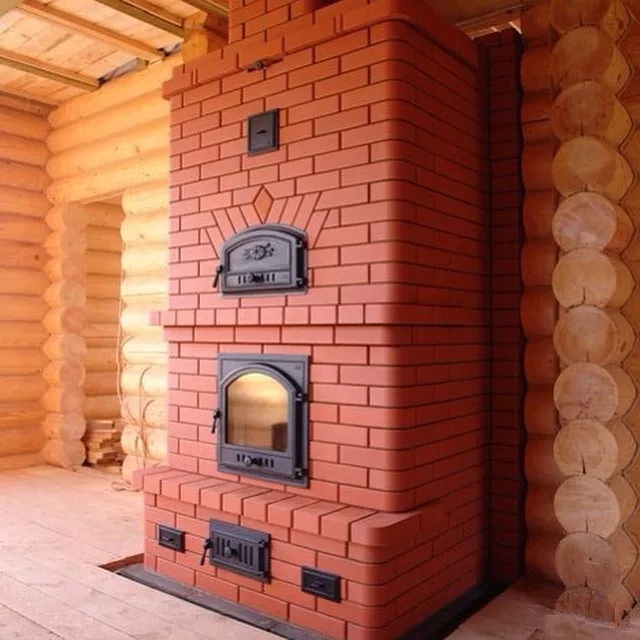

Получается вариант 5х3.5х30 вполне подходит (8.9 м.кв.)?
Прикрепил фото. такая будет греть? Может быть кто то делал?
Возможно, кто-то посоветует готовое решение из своих работ?
Какой искать кирпич, какая должна быть плотность, какой завод?

Фото
Трубу у такой печи можно сдвинуть в одну сторону? И духовку убрать?

Vad
Сообщения: 3003
СообщениеДобавлено: Ср 22 Январь 2025, 16:30 Ответить с цитатойВернуться к началу
Сочувствую и пока даже не знаю, что Вам посоветовать насчёт конкретного проекта...

Vad
Сообщения: 3003
СообщениеДобавлено: Ср 22 Январь 2025, 16:41 Ответить с цитатойВернуться к началу
Греть будет более-менее любая дровяная печь, вопрос - как?
Как управлять горением, как чистить и т. п.
То есть заказать и построить красоту довольно просто, сложнее - рассчитать грамотный отопительный прибор... если цель не только в том, чтобы любоваться на огонь за дверкой...

Vad
Сообщения: 3003
СообщениеДобавлено: Ср 22 Январь 2025, 16:48 Ответить с цитатойВернуться к началу
Александр, сочувствую я Вам потому, что подавляющее большинство современных печных "проектов" - это лишь красивые картинки... не рассчитанные никак от слова "вообще".
Сами, небось, встречали отзывы в интернете: печь, мол, хорошую мне печник сложил... а почему она хорошая? а потому, что греет... точка.Smile
А то, что она весит минимум раза в два больше того, что должна, и местами греется слишком сильно или слабо, и практически не управляется, и дров жрёт немеряно, и коптит, и засаживается, и так далее.. да кого волнуют такие "мелочи"...

тут с вами полностью согласен! Картинку скинул как вариант. Основная задача - отопление! И стекло очень хочется.
