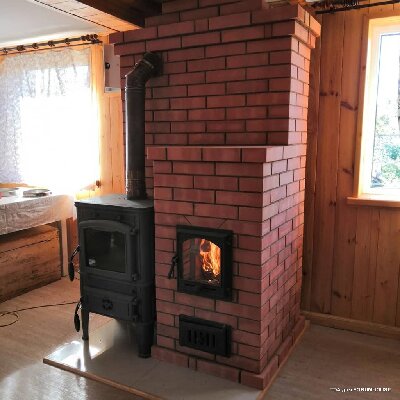

Добрый день.
Поднимал тему на форуме по дому в прошлом году, но так и не определился с тем, что сделать, в этом же году планирую начать и завершить задуманное.

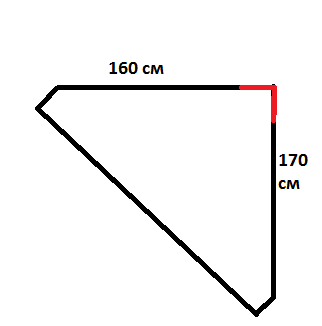

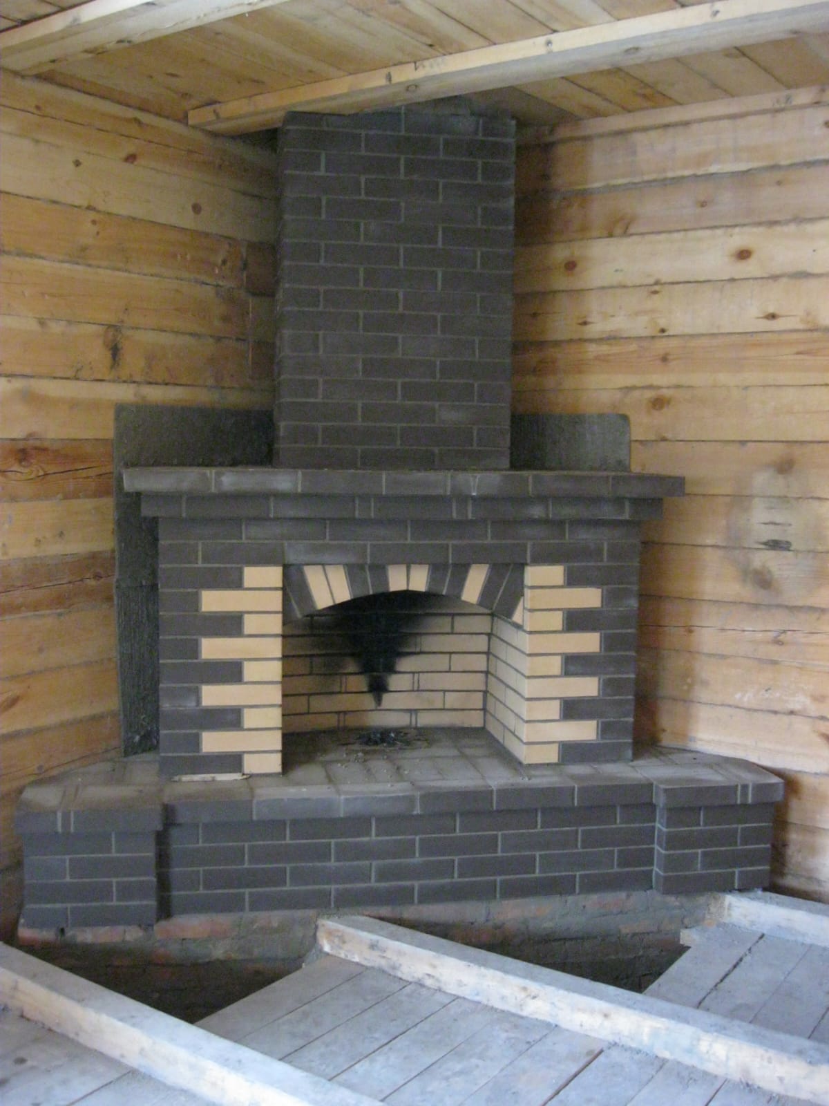

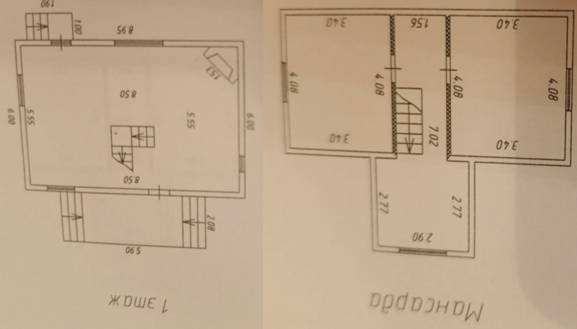

Имеем: дачный дом (без ПМЖ) из бруса, обшитого внутри деревом, снаружи - сайдингом без утепления, в 2 этажа (2-й этаж - мансарда), 1 этаж - единое, открытое пространство ~47м2, 118 м3, 2-й 2 комнаты примерно по ~30м3 каждая, шамотный кирпич от неправильно когда-то сложенного камина и фундамент от него же (обозначен в углу на плане дома. размеры приложил в отдельном файле. что угол фундамента острый, не уверен, поэтому отметил его красным).
Местонахождение: Красноярск.
Дом используется как дачный с весны по осень, когда могут уже быть заморозки. Необходим быстрый прогрев помещения.
Также хотелось бы иметь возможность на пару дней приехать пару раз за зиму при температуре не ниже -10.
Как это вижу: по приезду буржуйкой быстрее нагревается воздух в помещении (это необходимо), затем, для нагрева и поддержания, затапливается топка щитка.

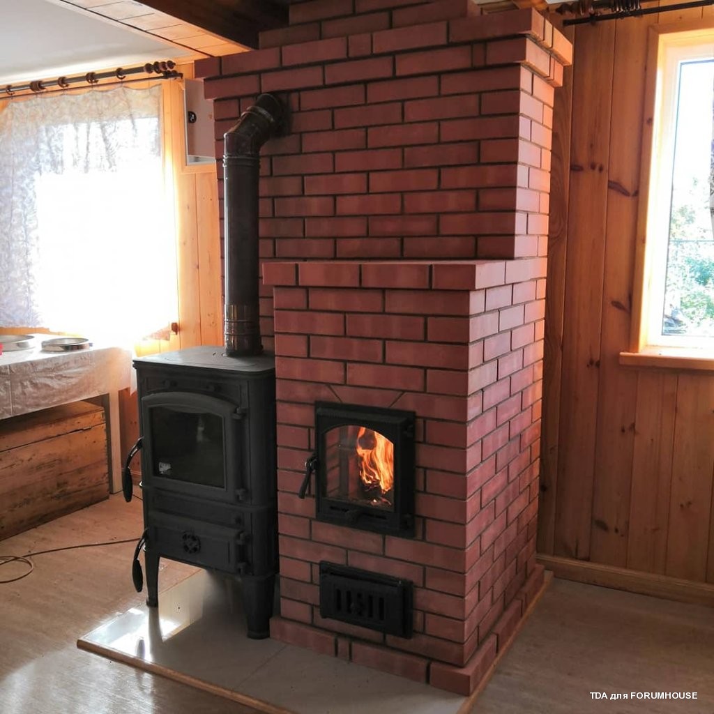

Приложил фото выполненной работы из интернета, только расположение трубы на крышу из щитка необходимо справа.
Насколько это жизнеспособная схема в конкретных условиях? Реально ли щиток задействовать так, что тепло попадало в комнату на 2 этаже, через которую будет проходить труба? Или многого хочу. Дотапливать и отапливать вторую комнату на 2 этаже придется конвертерами, как понимаю?

Дачный режим.. Традиционно это 2 печи , буржуйка + рядом теплоемкая печь. Мой вариант одна печка средней теплоемкости. Посмотрите.. возможно Вам будет полезно.
https://www.forum.stovemaster.ru/viewtopic.php?t=12451
Vad
Сообщения: 3003
СообщениеДобавлено: Вт 11 Март 2025, 11:47 Ответить с цитатойВернуться к началу
ZMA писал(а):
Добрый день.Поднимал тему на форуме по дому в прошлом году, но так и не определился с тем, что сделать, в этом же году планирую начать и завершить задуманное.
Буржуйка с теплообменником + радиаторы с антифризом.

Подскажите, в чем видите преимущество предложенного варианта перед щитком с топкой?
Vad
Сообщения: 3003
СообщениеДобавлено: Вт 11 Март 2025, 12:25 Ответить с цитатойВернуться к началу
Да во всём.
Проще в расчёте, дешевле в постройке, удобнее в эксплуатации, доступнее для модернизации.
Единственный недостаток в том, что антифриз дома требует аккуратности.
