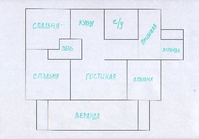

Пожалуйста, помогите советом по выбору печи. Входные данные следущие: 1. Грунт пучинистый, т.к. участок находится в низине, в 200-х метрах от реки. Как следствие, экономить на фундаменте бессмыслено и речь о ленточном методе не идет. 2. Дом планируется размером 12 х 9, в один этаж. В доме 3 спальни, кухня, гостиная. 3. Дом будет использоваться в следующем режиме: летом - для постоянного проживания, зимой - для проживания в режиме выходного дня. По задумке, печь будет использоваться как основной источник тепла, а также хотелось бы иметь возможность приготовления на ней еды (на случай кончины газа и отключения электричества - в семье двое детей).
Заранее благодарен,

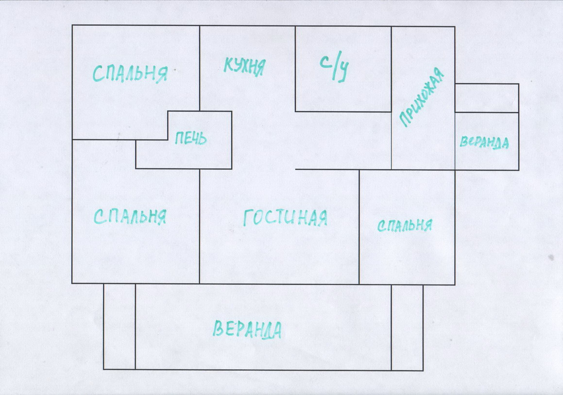

Спасибо, Александр! Печь очень интересная, но опасаюсь, что " не по Сеньке шапка" Smile . Примерную планировку дома я продемонстрирую ниже. Посмотрите. И самое главное - дом ОБЯЗАТЕЛЬНО одноэтажный.
Планировка здесь: http://photofile.ru/users/sergey_pokrov/2314924/40710388/

Получается, что одна спальня и санузел неотапливаются. Но можно отопить электричеством, не так уж это сложно.

По поводу этой спальни есть идея с камином, но не факт. А с сан. узлом - сам бог велел.

Сергей, а если поменять местами спальню и гостинную? И в гостинной поставить отдельную печь-камин. или продумать планировку еще каким-либо образом. Трудно одной печью отопить больше трех комнат не делая проходными некоторые из них.
И кстати, как Вы собираетесь ориентировать дом по сторонам света? Я не ярый сторонник Фэн-шуя, но подумайте, в какой последователбьности солнце будет к вам в окна заглядывать... Я вот не смог соориентировать ваш дом по сторонам света.

Дом ориентирован большой верандой на Ю-В. Третья спальня, в отличие от остальных комнат, не будет иметь постоянного обитателя. Самая большая спальня - это детская комната, поэтому хотелось бы сделать там лежанку печи. Но я сомневаюсь, что это возможно Sad

Валерий, если убрать стену, которая отделяет гостиную от коридора и сан. узла, то ее размер увеличится примерно на 8м2.
