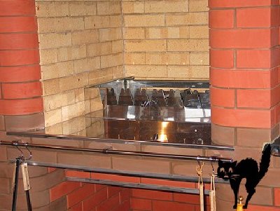

Может поможет моя установка вертела. У меня одна боковая часть, где моторчик с вертелом устанавливается полуоткрытая, или сделана ниша, для его установки. Моточкики продаются все на 220 вольт и термоизолированные. Сначала разжигаешь, предварительно сняв моторчик, потом, когда дрова прогорят и останутся угли и жар, можно ставить моторчик с вертелом. Сам шампур сдвижной и укорачивается, поетому его можно одеть не снимая моторчика. Если нет возможности сделать одну боковую сенку открытую, тогда под моторчик делаю нишу. Image
СообщениеДобавлено: Вт 23 Май 2006, 17:03 Ответить с цитатойВернуться к началу
Сергей спасибо. Я видел вашу фотку и на выставке спрашивал, где вы брали такой моторчик.
Я даже нашел мощнее, но приспособить пока не соображу как.
У меня закрыто с двух сторон и делать нишу это вопрос времени на объекте. Склоняюсь к мысли просто привести некий механизм, который устанавливается в портал (700х780). И по мере надобности сменяется на шашлычницу-решетку.

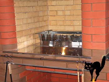

Image Фото сделано на "мыльницу", качество не очень.В барбекью я установил вертел с моторчиком, но он тянет только дичь, жидковатая конструкция. Произв.-италия. У заказчика свой завод, сказал буду сам выпускать, но это осталось на слорвах, по крайней мере в магазинах ничего стоящего не видел.
