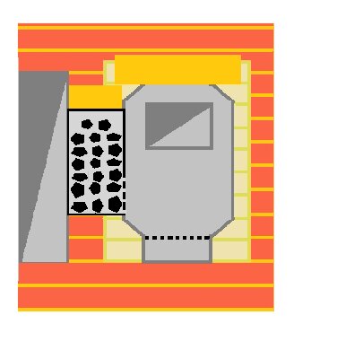

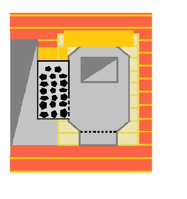

Из иллюстрации (сечение) суть ТЗ ясна, аки день солнечный и безоблачный.
Пользователю КПТОВсХК (и т.д. и т.п.) желательно иметь, помимо тепла/релакса, ГВС, пепла и вкусняшек, ещё и древесные угли для самовара и мангала на веранде.
Концепт попробовал изобразить (рис.)
Короб стационарный из ПЦ 710х410 с отверстиями для выхода над КР и горения/дожига ПГ в топливнике.
Внутри: плотный (с гидрозатвором) "сундучок", нерж., со съёмной/откидывающейся крышкой для размещения в нём древесных кусочков по размеру ТД самовара.
Выкатной, для удобства "перезарядки".
Какие у кого будут комментарии/дополнения/критика - особо приветствуется!
Ну, вот, собственно:
 Размер файла:  114.11 КБ
 Просмотров:  51 раз(а)

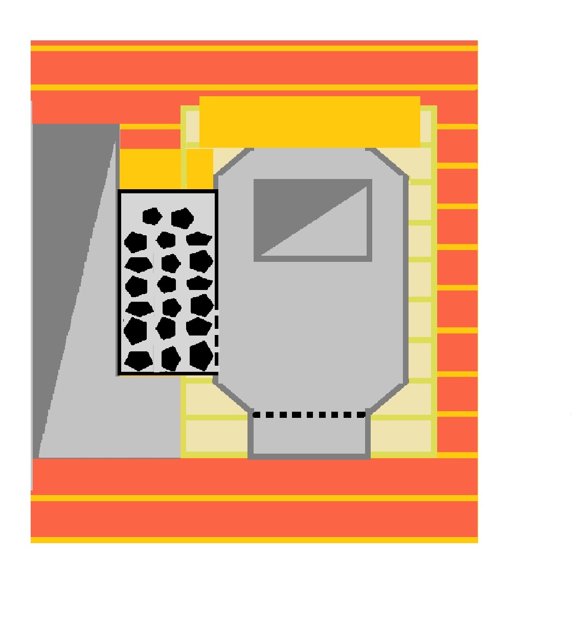

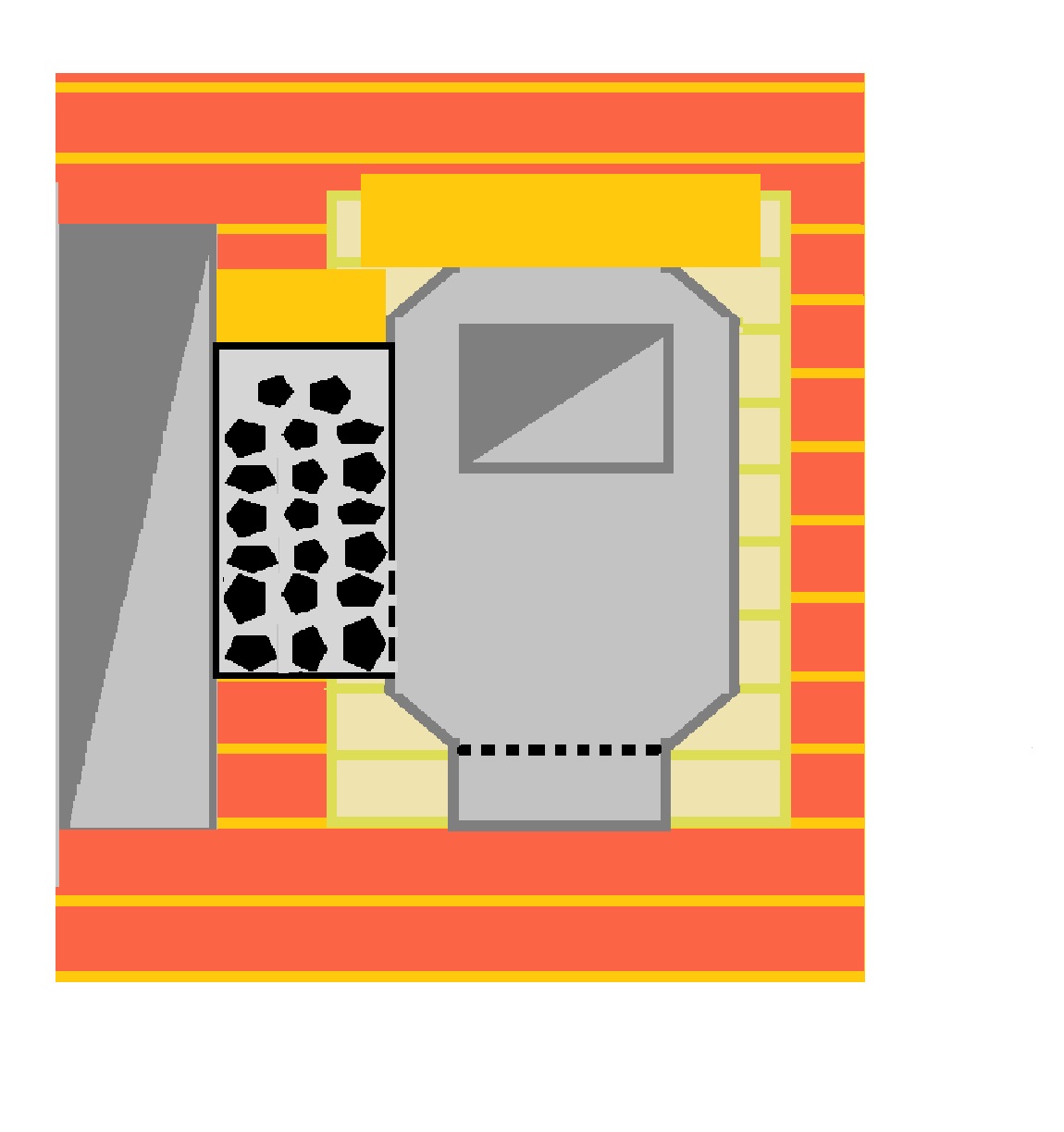

СообщениеДобавлено: Пн 11 Август 2025, 13:42 Ответить с цитатойВернуться к началу
Корректировка принимается!!!
Свяжитесь любым доступным способом для обсуждения "ништяков" Very Happy wink
"...О-о! Тёпленькая пошла!" (с) Ипполит Confused
P.S.
1) Мысль с использованием готового чугунного корпуса Духовки Печной под ДТ-6AC представляется так-же, весьма "технологичной" Cool , расчётных до 24 кг. кубиков/брусочков.
2) А, за ненадобностью, ДТ-6AC реально будет продать..., или - пристроить к делу Razz.
3) ПЦ 710х410, 2 шт.; + крепёж = 7,200 тыс.руб.РФ + работа по аккуратной распиловке и сборке в районе 7-ми, нормально за день трудовой. Very Happy
"Сундучок" - оплачивается отдельно...
В нём дренажные отверстия будут работать на выхлоп, т.ч. к серьёзным мерам по обеспечению газоплотности можно не прибегать, при нормативной тяге.
 Размер файла:  114.37 КБ
