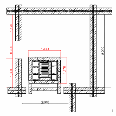

а если поставить 3 стороны в парную-то какое должно быть расстояние между третьей стороной печи и перегородкой парилкамыльня? достаточно только ПП или надо еще и проход для воздуха оставить 100-200мм?
Сообщения: 10153
СообщениеДобавлено: Вт 8 Май 2007, 22:08 Ответить с цитатойВернуться к началу
там уже надо смотреть по размеру и функциональности парной
минимально - не менее 260 до не защищенной конструкции (согласно СНИП 41-01-2003)
пример привязки печи

на привязке указана печь четырьмя сторонами в парной, но топка - через тоннель - высотой 1.2 и шириной по печи
нагреватель ГВС ставиться в любое место, кроме подъемного канала..
