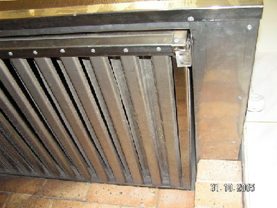

Как чистят не знаю, догадываюсь. что обезжиривателями и губками. а фото поищу
Жироулавливатели могут быть разные. например такой. Можно из прорубной сетки.
 Размер файла:  90.19 КБ
 Просмотров:  1244 раз(а)

То есть сетка ставиться поперек дымосборника, и на ней частично оседает жир ? правильно я понял?
СообщениеДобавлено: Вс 22 Апрель 2007, 19:58 Ответить с цитатойВернуться к началу
Сетку я не ставил, наверное куда то оседает вместе с пылью. В любом случае ловится только часть жира. :(
