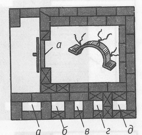

Скан из книги Федотова "Русская печь". Книга замечательнейшая, написана доступным языком и интересна не только специалистам (я по ней, к примеру, построил выступление перед детьми в школе). Но применение металла в топке тоже не понимаю. Кстати, устье здесь перекрыто не напуском плашмя, а аркой, так что без металлической дуги вполне можно было бы обойтись.

А может в то время производилась такая фурнитура? Вот и рекомендовали устанавливать. Точно как сейчас пожарные извещатели. Толку от них никакого. Как горели люди так и горят и извещатели не помогают, но пожарники требуют, потомк как производятся, а деньгу надо у населения вырвать.

Тоже вот читал, что это делается, чтобы при вытаскивании/затаскиваннии посуды в горнило, кирпичи устья не откалывались.. но всё же сомнительно.. почти на всех фотках, где изображено устье печи по металлический дуге - имеются трещины.. иногда очень даже приличные...

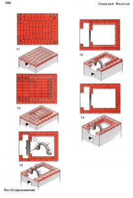

Вот страница 106 из книги "Русская печь" Геннадия Федотова, на которой указано применение стальной дуги в устье горнила.
