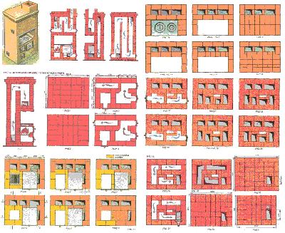

Шведка - отопительная печь с встроенным в нее кухонным очагом.
Данная печь без летнего газохода, но возможно исполнение и с ним. Она хорошо обогревает шлакобетонный дом площадью 30 м2, если комнатные перегородки не доходят до потолка не менее чем на 350 мм.
Печь экономична: в Подмосковье при морозах 30-40оС на отопление требуется 2 тонны угля на сезон при двухразовой топке - утром и вечером.
Топку можно переместить в другое место.
Последовательная кладка такой печи показана на рисунках 9-15. Печь может сложить любой, знающий кирпичную кладку, с применением отвеса и деревянного правила.
На печь от пола до трубы требуется:
Кирпич красный - 505 штук
Кирпич огнеупорный (шамотный) - 25 штук
Дверка топочная 210 х 250 мм - одна
Дверка поддувала 140 х 140 мм - одна
Дверка чистки - пять
Духовой шкаф 300 х 365 х 450 мм - один
Плита 410 х 710 мм - одна
Задвижка с отверстием 120 х 210 мм - одна
Лист железа 500 х 750 мм - один
Данная информация бродит по всему интернету.

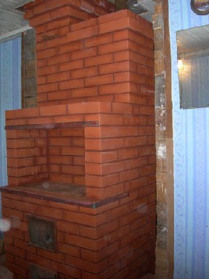

СообщениеДобавлено: Пн 2 Октябрь 2006, 19:48 Ответить с цитатойВернуться к началу
Дачная печь "шведка" с полкой, в рассечку.
Также(по мудрому совету Семмёна Михайловича)с нижним прогревом от колпаковой печи.
Печь очень быстро нагревается.
Достаточно одну-две закладки дров.

СообщениеДобавлено: Пн 2 Октябрь 2006, 22:19 Ответить с цитатойВернуться к началу
Владимир, но ведь это не Шведка , а плита с щитком. Шведка имеет совершенно другую конструкцию ( смотрите выше у Евгения Колчина) и естественно совершенно другие параметры отопления.

Владимир Жирнов
Сообщения: 713
СообщениеДобавлено: Пт 6 Октябрь 2006, 20:13 Ответить с цитатойВернуться к началу
А как называть?
Плита со щитком и с полкой?
Это вы знаете и я знаю. А как вы кленту объясните что зто?
Проще понимают, кокда "шведка" с полкой.
Настоящая "шведка" здоровая будет для этой дачки, да и дров жрёт ог-го. Smile

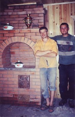

СообщениеДобавлено: Пн 9 Октябрь 2006, 22:48 Ответить с цитатойВернуться к началу
Деревня Дуркино Калужская обл. 2001 г.
Это - плита с щитком и ни что иное .
Шведка имеет горизонтальные каналы над плитой.

Владимир Жирнов
Сообщения: 713
СообщениеДобавлено: Вт 10 Октябрь 2006, 20:17 Ответить с цитатойВернуться к началу
"Оскомину" уже набили, я что против?
У вас плита, а у нас "шведка" с полкой.
И вообще, я противник каналов и вы это знаете. wink:
