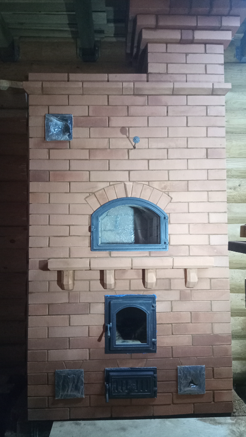

СообщениеДобавлено: Пн 12 Август 2024, 10:53 Ответить с цитатойВернуться к началу
Итак, по прошествии этого времени, печка построена. Но есть такой "маленький" вопрос к специалистам...
У обсуждаемой печи подключение к дымоходу - в сечение кирпича (130*260).. Это около 330см^2... У меня выше печи (начиная от межэтажного перекрытия) планируется сендвичевый дымоход. Так вот, какого сечения его делать. Если такого же как выход печи - то как минимум 200мм внутренняя труба.. Но.. куда ж такое дуло? Если считать по эмпирическому правилу - в 1,5 раза больше сечения притока (а приток там в дверце через шибер, довольно малого сечения), то там и 110 за глаза... Если по расчету через формулы... то получается не легче - ведь там подставляется расход топлива в час. А откуда же его взять? Или наоборот - при более узком дымоходе через топку пройдет меньше воздуха и сожжет меньше дров - только и всего. Я посчитал, 150мм трубы хватит чтобы сжечь 8кг дров в час. Там получилось что-то около 38 киловатт (за этот час). Даже если считать что топиться будет только этой печью (а это не так - в данном случае печь - дополнение и резерв на случай отказа котла), то при двух трехчасовых таких топках в сутки средняя мощность выходит 9 кВт, а это на 90 метров площади хватит (с избытком, т.к. морозов -30 нет). У меня же отапливаемая площадь меньше 50 квадратных метров.. ну пусть 60 с учетом кухни и др..
С другой стороны заказать сейчас дымоход на 150мм чтобы потом переделывать на 200 совсем не айс.. Что посоветуют гуру печных дел?
Высота конька 7 с мелочью метров. Вывести трубу хочу через фронтон наклонной трубой (выше потолка 2 этажа). чтобы кровлю не дырявить...
Сообщения: 6062
СообщениеДобавлено: Пн 12 Август 2024, 11:21 Ответить с цитатойВернуться к началу
Площадь овала, вписанного в прямоугольник ТД (на самом деле эффективно "работает" более сложная фигура), ближе к Ф=180мм внутр.
Вы "зажали" фото итоговое фасада..., однако, позволю уточнение: для режима "открытого камина", за лучшее, Ф=200.

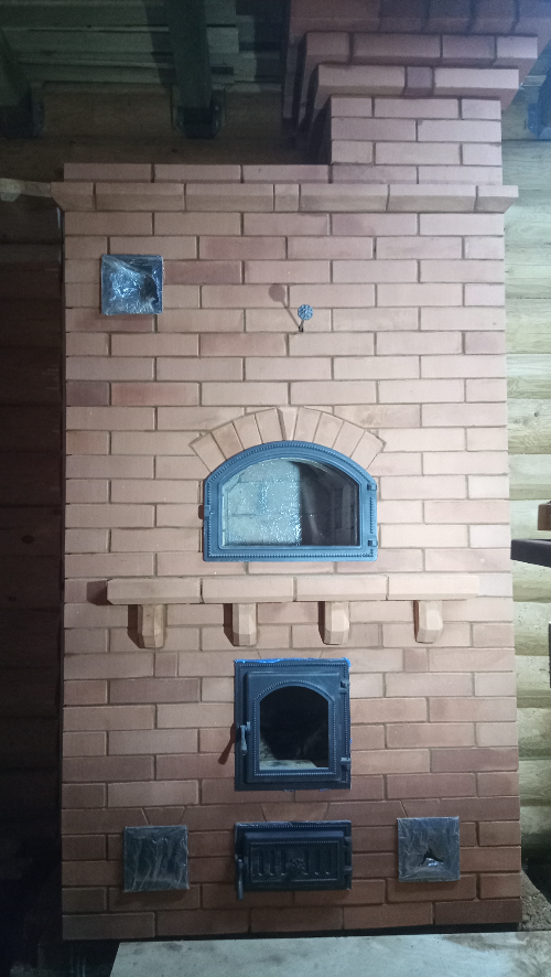

СообщениеДобавлено: Ср 14 Август 2024, 17:22 Ответить с цитатойВернуться к началу
Вот вам фото фасада по поводу сеченийесть такие соображения.. в двух дверцах через шибер набралось едва на 65 см. Квадратных.. но если открыть нижнюю дверцу и лючек для выгрузки угля, то входное сечение будет ограничено последней.. у нее установлчный размер 80х270мм, а вот проходное меньше.. сейчас померить не могу.. померяю, точно буду знать сколько дымовую ставить...
Что касается дымовой, то не считая начального участка из кирпича, видного на фото, высота трубы составит 5 метров (0,5м выше конька). А от оси дымохода печи до фронтона 280см.. горизонтальная труба будет длинновата.. Как думаете - стоит так делать или нет? Очень не хочется дырявить крышу...
