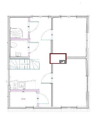

Конкретные вопросы по реальным объектам rtfm
От "классификации" капитального строения зависят не только нормированные расстояния до границ участка и соседей.
И, как пример, конкретная планировка рассматриваемого к строительству, объекта - жилой бани для семьи радушных родителей с разнополыми взрослыми детьми (гости/друзья):

Спросил коллег «строителей» - они через стенку сидят..
Ответили, что если постройка пригодна для постоянного проживания, то это «дом» (и считается домом а не баней).
Критерии «пригодности» вроде как должны быть здесь:
- Постановление Правительства РФ от 28.01.2006 N 47 "Об утверждении Положения о признании помещения жилым помещением, жилого помещения непригодным для проживания, многоквартирного дома аварийным и подлежащим сносу или реконструкции, садового дома жилым домом и жилого дома садовым домом";
- "СП 55.13330.2016. Свод правил. Дома жилые одноквартирные. СНиП 31-02-2001";
- "Жилищный кодекс Российской Федерации" от 29.12.2004 N 188-ФЗ (ст. 16 "2. Жилым домом признается индивидуально-определенное здание, которое состоит из комнат, а также помещений вспомогательного использования, предназначенных для удовлетворения гражданами бытовых и иных нужд, связанных с их проживанием в таком здании).

Если вы оформите как жилой, то будет жилой.
Если не хотите и желаете оставить метр до забора соседа (не считая ПП расстояний), то оставляйте как хозпостройку.
