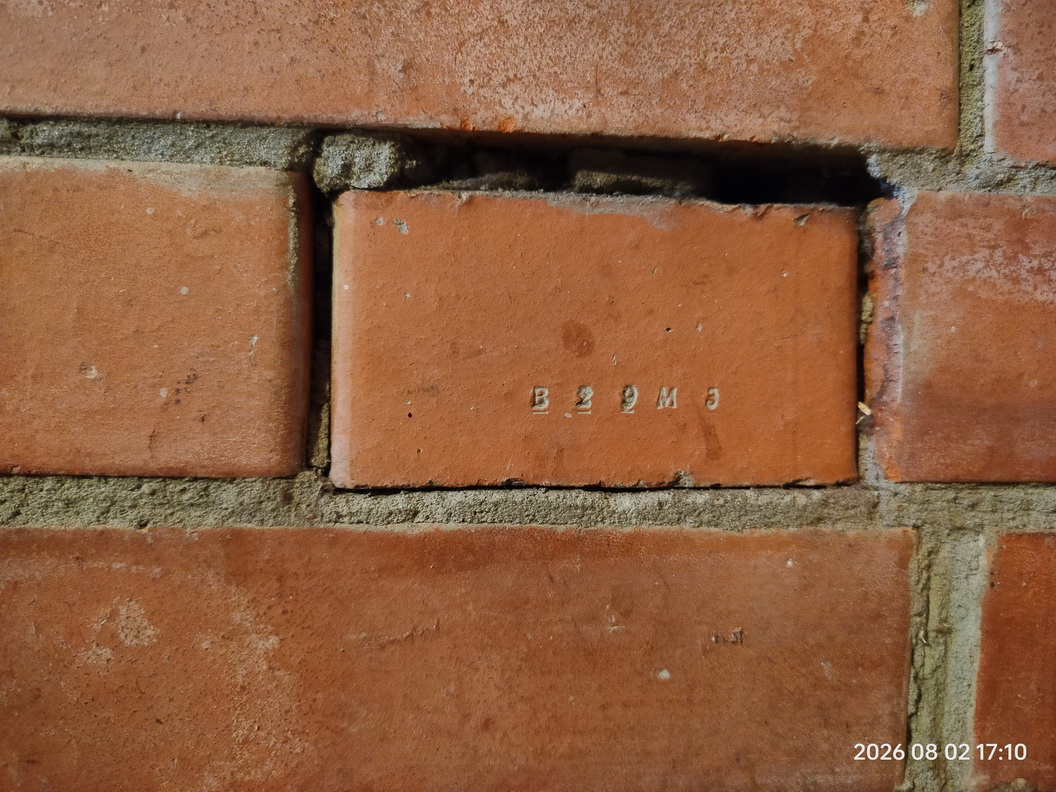

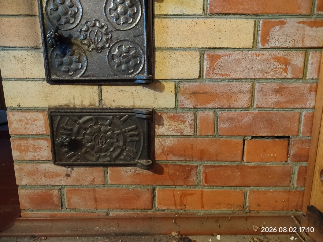

Уважаемые печники, вот такой странный кирпич у меня недавно обнаружился. Печь сложена больше 10 лет назад, нареканий не было. Что с ним и как это лечится?

Спасибо за ответ. Я не про высолы, а про кирпич, вокруг которого начал вываливаться раствор, на втором фото он крупным планом. Почему именно вокруг одного кирпича?

Раствора не доложили. просто выкрошился.
Не парьтесь. "Забейте" раствором поглубже. Не густым.

Там похоже чистка каналов. Вставляли уже после кладки -поэтому и неплотности есть. Не печник строил -каменщик.Так расшивают каменщики советского периода.Да и швы толстые -больше 5 мм
Спасибо. Вы правы, я не упомянул в начальном посте, около 10 лет назад был ремонт печи и возможно в процессе именно этот кирпич и вынимали. Что бы посоветовали: вынуть этот кирпич и уложить заново и просто замазать снаружи?

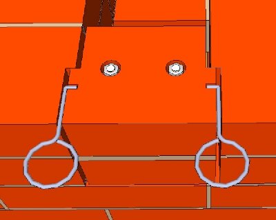

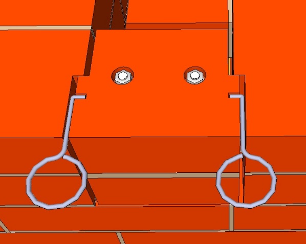

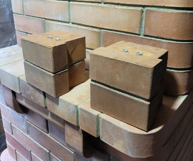

Попробуйте расчистить раствор и вынуть.
Если это половинка кирпича и действительно прочистка, то имейте это ввиду.
Глубоко раствором на забивайте, пару см., чтобы потом вынимать.
Можете вообще каолиновой ватой забить вместо шва для газоплотности, а снаружи раствором подмазать для красоты.
Я так в проектах прочистки делаю и на картинке принцип вынимания виден.

Спасибо. Так и есть, это половинка кирпича, которую можно вынуть с помощь Вашего метода. Какой раствор бы посоветовали? У меня с древних времени сохранился мешок глины, можно ли ее использовать для раствора?
Если это не глина, а готовый глино-песчаный раствор, то просто.
Если именно глина, то 1глины-3песка карьерного добавьте.
В глубь шва по кругу ваты каолиновой либо базальтовой напихайте.
Раствор на 1 см. снаружи для красоты, т.е. раствора совсем чуть.

Спасибо. А как быть с нижней поверхностью отверстия? Если не положить там по всей площади раствор, то кирпич ляжет негоризонтально.

Меня в свое время поучали, что через дверки будет подсос воздуха и лучше прочистки закрывать кирпичом на растворе. Или это непринципиально?

Когда дверки ставишь -все равно надо вставлять кирпич и замазывать для газоплотности. Дверка чисто для дизайна. В печи всегда разрежение минусовое. И через любые неплотности идёт подсос воздуха и переохлаждение дымогазов.
