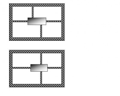

СообщениеДобавлено: Вт 6 Декабрь 2011, 16:13 Ответить с цитатойВернуться к началу
А какой стиль оформления ПМЖ - шале, русская изба, хай-тек...? От него и фасады-компановка печи, расположение в доме, наличие камина и т.п.
планировка под печное отопление
 Размер файла:  27.45 КБ
 Просмотров:  816 раз(а)

СообщениеДобавлено: Вт 6 Декабрь 2011, 16:30 Ответить с цитатойВернуться к началу
так и работаем ...
почти ваш случай ... 10х10 м. дом с 4-мя помещениями
и вот результат работы печника А.Клементьева и А.Ищенко
найти их можно на http://stovestroy.ru

pe4ka писал(а):
Д. вечер Марина Вы наверно читали Марину Цветаеву.Есть у нее такие строки-СКОЛЬНО РУССКИХ ГЛУХИХ ДОРОГ ТОБОЮ ПРОЙДЕНО...найдешь и прочтешь остальное.Так однажды в мороз 30 гр.ремонтировал варочную панель а в народе плиту 2х конфорочную.Она разорвала топку пришлось полдня готовить кирпичи раствор.Сутки грели маленькой газовой горелкой избу.Там было 5 маленьких детей.Новой плиты не было на новую кладку поставил негодную плиту.На слой глины положил 3ряда кирпича и сверху замазал все щели.И всю зиму плита была под кирпичами.Варочную панель рассмотрите в варианте барбекю.Если эскиз фундамент есть я могу примерный расчет потерь тепла прикинуть.Если стены как ус Брестской крепости это будет хорощо.Камин будет или нет.Подвальные помещения должны вентилироваться.Вот уже один канал есть.Мы вступаем в ВТО И ДРОВА будет дешевле газа.Так что русскую печь не мешает иметь для продуктов и хлебопечения
Нет пока эскиза фундамента (((. Он будет и не только в эскизе после изготовления проекта. Стены планирую 40см газосиликат, утепленные снаружи базальтовой ватой и чем-нибудь обшитые или обложенные, пока не определилась. Насчет камина я сомневаюсь а нужен он?
