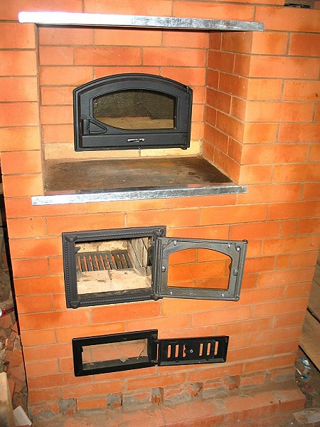

одна из модификаций русской теплушки конструкции И.Кузнецова
возможность приготовления пищи на варочной панели и в горниле
а так же топка по летнему (готовка пищи), по полному кругу и отдельно на поду хлебной камеры

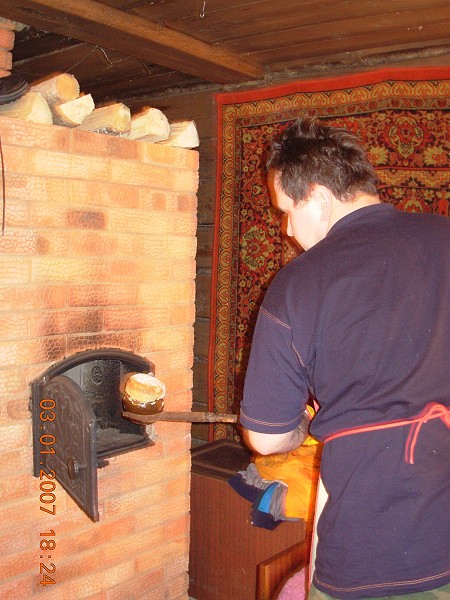

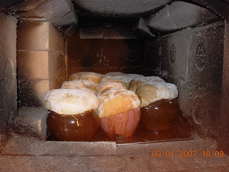

блюда из русской теплушки
 Размер файла:  85.92 КБ
 Просмотров:  3337 раз(а)
 Размер файла:  53.48 КБ
 Просмотров:  2414 раз(а)

Хорошие печи, но всё же с уголками надо что то делаь. Они портят весь вид, да ещё и блестят.
Сообщения: 10147
СообщениеДобавлено: Ср 16 Май 2007, 08:16 Ответить с цитатойВернуться к началу
это уголок гнутый из оцинковки, чисто декоративно для сохранения углов кирпича
со временем темнеет и достаточно сносно смотриться
указанные печи выполнены по эконом классу, без заморочек на скрытие
Евгений, зачем лист под горшочками ? Закрывает отверстия в поде, так как там кирпич на ребро или для того, что бы не капал жир или для ещё каких то целей Question Question Question
Михаил Маркин
Сообщения: 606
Регион: Владимир
СообщениеДобавлено: Ср 10 Сентябрь 2008, 11:59 Ответить с цитатойВернуться к началу
Александр, наверное вопрос ко мне, да, я сделал достаточно боьшие отверстия, при не большой площади дна у горшочков. Ну и количество, горшочков, тоже надо учитывать, одно дело 1-2, а другое 8-10шт. Капающий жир, считаю, при грязном горении не актуальным, при чистом да наверное надо ставить к.-л. поддон.
СообщениеДобавлено: Чт 11 Сентябрь 2008, 10:50 Ответить с цитатойВернуться к началу
Понял. То есть лист для удобства. Я просто подумал, что при поде из кирпичей на ребро снизу сифонит воздух и ухудшает качество готовки. Ведь лучше, когда под полнотелый как в русской печи.
Михаил Маркин
Сообщения: 606
Регион: Владимир
СообщениеДобавлено: Пт 3 Октябрь 2008, 23:48 Ответить с цитатойВернуться к началу
Саша, я тоже так в начале думал, по факту ничего такого нет.
