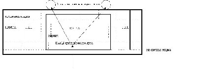

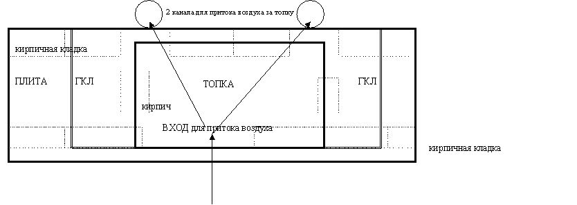

3) Я тут нарисовал схемку, примерно как сам вижу обустройство ГКЛ-конструкции и входов для приточки внутрь ГКЛ...
Покритикуйте плиз (картинка 2).
4) немного поясню по схеме и спрошу:
а) нарисовал 2 круглых-овальных (могут быть и прямоугольные) канала для приточки ... они не в плите, а будут выштроблены в стене (в плите пилить никто их не рискует)
Сколько по размеру надо предусмотреть на эти каналы? Два канала - хватит (или больше)?

Сама обрешетка ГКЛ вокруг топки будет примерно как на картинке 1

С фасада притока воздуха для конвекции топки делать не обязательно. То , что печник распилить не берется, это просто у него инструментов нет таких. Это минус. Как правило топпа снизу не предусмотрена обдуваться. Там у вас зольник находится и вытаскиваемая коробочка для золы, колосники тамже, да и маленькие ножки есть на самой топке. Так что на это счет не расстраиваетесь. С боков приток для конвекции нужен и лучше с двух проивоположных сторон, при помощи стандартных решеток 100ммх200мм
Поэтому, с лицевой стороны кладки (под плитой) так-и-так будет декоративная дровяница, которая и будет основным "входом" воздуха. Если ее не хватит по размерам или она будет завалена дровами, то можно еще один вход предусмотреть только для воздуха.
Вы все равно не сможете забить так дровами создаваемую вами нишу, чтоб совсем через нее воздух не проходил, его достаточно будет
не стоит заморачиваться , чтобы приток делать из соседнего помещения. Лучше греть тот воздух, который собираетесь нагреть, поэтому все входы и выходы конвекционных каналов должны быть в одном помещении

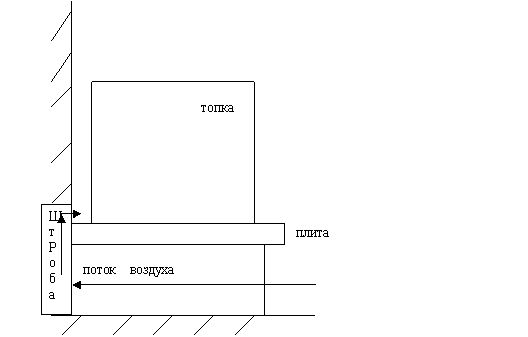

igorkzn
Зарегистрирован: Ср 25 Октябрь 2006, 16:47
Сообщения: 26
Регион: казань
СообщениеДобавлено: Вт 14 Ноябрь 2006, 09:00 Ответить с цитатойВернуться к началу
тут вы наверное не поняли меня. По схеме нет притока воздуха через предполагаемые мною штробы в стене ИЗ СОСЕДНЕГО ПОМЕЩЕНИЯ.
Поскольку плита устанавливается у стены, на плиту задней стороной к стене ставится топка, то я предполагал для притока воздуха внутрь ГКЛ конструкции подать воздух через дровяницу (под плитой) и через вертикальные "штробы", которые будем долбить в стене сразу у плиты (см. рисунок здесь). Понятно, что вместо штроб можно было бы у плиты в этих местах вырезать квадраты-прямоугольники. Но поскольку вырезать некому, то эти "штробы" в стене придуманы от безисходности, как альтернатива некоему каналу воздуха....
Вот так, как на картинке, будем примерно поступать воздух снизу из под плиты по штробе внутрь ГКЛ конструкции к топке.
Правильно ли я вас понял, что вы предлагаете не делать ни отверстий в плите, ни этих штроб, а воздух подавать внутрь ГКЛ конструкции через 2 отверстия внизу боковин ГКЛ конструкции (можно сделать практически чуть выше плиты ) ?

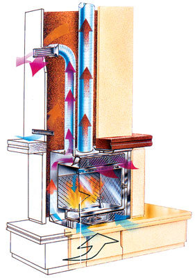

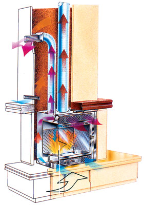

СообщениеДобавлено: Чт 16 Ноябрь 2006, 12:32 Ответить с цитатойВернуться к началу
поступает воздух через дровяницу снизу. А далее вверх он идет внутри стенки топки или между топкой и облицовкой?
где проходит холодный воздух?

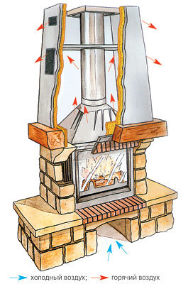

СообщениеДобавлено: Чт 16 Ноябрь 2006, 12:37 Ответить с цитатойВернуться к началу
тут вроде видно. что воздух поступает снизу через дровяницу и обтекает топку по бокам (между топкой и облицовкой или все-таки по каналам внутри стенки самой топки?).
Я тоже именно хочу в своей схеме обдув между топкой и облицовкой, если так эта схема показывает. Если же по схеме поступление воздуха идет только через дырки зольника (который под стеклом) и далее воздух идет по каналам внутри топки, то возникают вопросы:
1) есть ли в Инвикте такие каналы в боковинах и заде?
2) хватит ли напора и объема воздуха через отверстия зольника для эффективного остужения боковин и зада топки ?
Кроме того, на рисунке также видны боковые (в облицовке) входы для воздуха, чуть выше топки... О них говорил Елисеев Сергей, предлагая отказаться от дырок и штроб между плитой и стеной и о чем я ниже спросил ?
Либо эти боковые дырки в облицовке - только дополнительные к дыркам в плите (у меня- между плитой и стеной), т.к. нижние дырки для подсоса воздуха - основные и без них обойтись нельзя?
как тут организован подсос воздуха в короб вокруг топки?
 Размер файла:  34.75 КБ
 Просмотров:  1246 раз(а)
Андрей Волин
Сообщения: 222
Регион: Казань
СообщениеДобавлено: Пт 17 Ноябрь 2006, 08:01 Ответить с цитатойВернуться к началу
На первой картинке изображен камин с обычной топкой (как у вас). В этой системе воздух идёт между топкой и облицовкой. На второй картинке изображён инсерт - топка с двойными стенками. В ней воздух забирается через специальную решётку в фронтальной части топки, проходит меду двойными стенками, выходит в помещение как через решётку в верхней части топки так и через патрубки в перекрытии кожуха топки. В Инвикте есть инсерты и есть дополнительные кожухи на обычные топки (поставляются под заказ).
