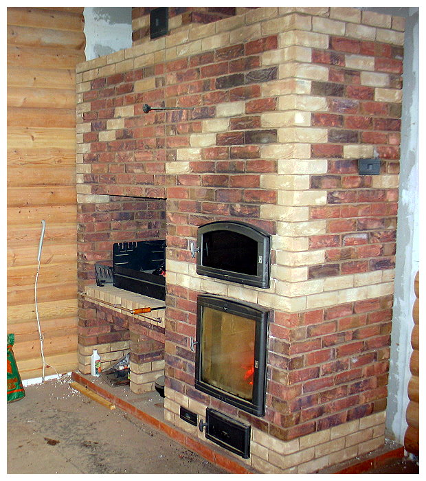

собственно печь, выполнение на кирпиче ручной формовки искуственно состаренном..

Красивая печь, оригинальная. Мне такие больше нравятся, а то полностью из одного и тогоже кирпича, смотрится скучно.

Да ... Впечатляет ... Rolling Eyes
Даже очень интересно получилось !
Светлый кирпич - какого происхождения ?

Хорошая печь. Кто делал ?
печь конструкции И.Кузнецова, исполнитель И.Спицын (Екатеринбург)
Александр З. -весь кирпич одного завода, ручной формовки искусственно состаренный.

Интересная печка. Молодец Илья.

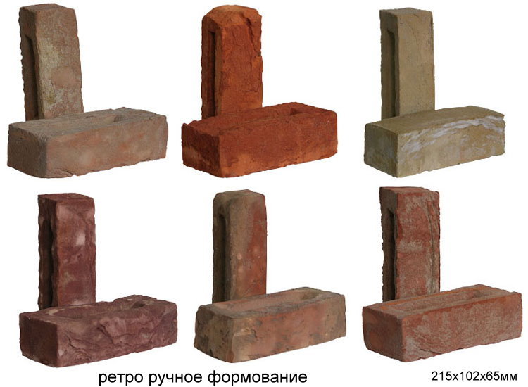

О кирпиче подробнее можно? Старили сами? Как в обработке, твердость - плотность? Сколько цветов и какие? Печные качества кирпича? Структура на срезе?
Сообщения: 10154
СообщениеДобавлено: Вс 18 Февраль 2007, 18:07 Ответить с цитатойВернуться к началу
Кирпич Бельгийских заводов
уже искуственно состаренный на заводе Smile
на срезе одноцветный практически, плотность в среднем 200-300, но некоторые марки есть 150.
на фото основные цвета, но есть и другие, вплоть почти до черного
стоимость зависит от цвета и марки, в среднем от 40-50 р/шт
евроразмер
