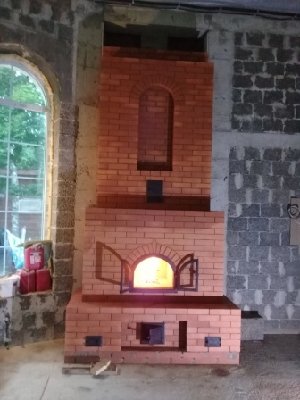

Отмылись и сразу протопились... Very Happy
На зимнем ходу тяга ровная и спокойная, с порывами на "рык"... хорошо реагирует на поддувало.
Первая протопка-сушка, тележка сухих веток лещина+берёза, начали с 3-х, а просидели у камина все 5-ть часов...
Кирпич "витёк" тонко попискивал, интенсивно отдавая влагу.
Утром, 11 часов, большая часть кирпичей горячая и сухая, прочие - просто тёплые.
Кирпичи, где внутри утеплитель, ещё "в раздумии"...
При 2-х кратной топке зимой будет выдавать до 8 кВт.
ЗЛХ открыта...
