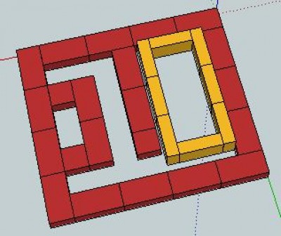

Стоит задача сложить печь в старый дом. Подумываю о применении воздушных конвекционных каналов.
Дом 8*8, однообъемник, сруб кругляк, соответственно болезнь - холодные углы.
Идея такая - за счет конвекционных каналов увеличить протапливаемость углов.
На первом рисунке - схема дома. Красным - печь, синим - воздушные каналы.
На втором - срез печи выше топочной дверцы.
Каналы монтируются ниже пола, выход каналов из печи - под потолком.
Уже моск не соображает как сделать лучше - прошу помощи зала.

Холодные углы могут быть следствием плохой герметизации (щели).

Tync, по моему каналы это не лучший вариант, воздух и так в помещении циркулирует, от печи тёплый вверх, остывший по стенам вниз(в том числе и по углам). Каналы конечно немного улучшат прогрев углов конвекцией, ведь излучение от печи туда не доходит. Но по моему "игра не стоит свеч", да и не гигиенично. Как каналы чистить от пыли?
Лучше поторатить время и средства на грамотное утепление.
Ещё, если есть возможность разместить печь так чобы она выходила во все комнаты.
А печка не мала для этого помещения?

Да, правильно подобранная мощность печи - это конечно решение большинства проблем.
В данном доме печи две - плитка и основная отопительная. Расчет такой, что основная печь будет давать около 6.5 КВт, что должно вполне хватить.
Однако я заметил, что даже при достаточно большой мощности печи не
удается избежать появления конденсата в углах на стенах, особенно
за мебелью, стоящей впритык к стенам.
Естественно, что необходимо утепление, но в данном случае оно такое,
какое есть. Вариант утепления теплоизоляционными блоками не прошел
по финансовым причинам.
Да - линии в квадрате - это не комнаты, это центровочные вспомогательные
линии (при уменьшении рисунка/конвертации прерывистые преобразовались в сплошные). Внутри перегородок нет (можно считать так).

Однозначно разбираться с углами. Перераспределение теплого воздуха ближе к углам эффекта не даст, если углы промерзают. смотрите по теплоизоляции углов. Если это сруб, то для начала тщательнее проконопатьте углы. Ну и естественно, не помешает дополнительное утепление.

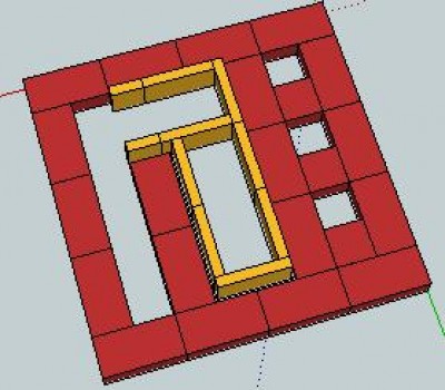

СообщениеДобавлено: Ср 11 Август 2010, 11:26 Ответить с цитатойВернуться к началу
Минусы:
- неравномерный прогрев стенок печи сильно увеличивает напряжения в кирпиче - вероятность трещин повышается на порядки.
- теплоотбор по сути идёт только со стороны печи, т.е. 1 стенка из 4 стен канала
Именно такие мысли меня и посещали.
Перенести канал в колпак - очень здравая идея, тем более, что накопление тепла там и происходит. Однако я категорически против кладки канала "на ребро". Это очень опасно, тем более, что система конвенкции открытая.
Т.е. приходит на ум нечто такое: (см. рис.)
Причем !!! перевязка стенок должна идти по внутренней стороне канала !

СообщениеДобавлено: Ср 11 Август 2010, 11:53 Ответить с цитатойВернуться к началу
Вам бы канал ближе к топке поставить... Confused А?

СообщениеДобавлено: Ср 11 Август 2010, 12:08 Ответить с цитатойВернуться к началу
Типа что-то того??
На мой взгляд - данный вариант склонен к трещинам из-за неравномерности
прогрева стенок.

СообщениеДобавлено: Ср 11 Август 2010, 12:11 Ответить с цитатойВернуться к началу
Там, похоже по ширине не помещается отдельно стоящий канал.
А можно его совметить с перевалом? Вместо двух отверстий над топкой с перевалом сделать высокие щели (постепенно расширяющийся сухой шов)
Есть грабли какие-нибудь в таком решении?
Потому что противоток классический получится, на первый взгляд -- просто идеальный
вариант с расширяющимся сухим швом

Tync
Сообщения: 412
СообщениеДобавлено: Ср 11 Август 2010, 12:21 Ответить с цитатойВернуться к началу
Что-то в этом есть...
Однако еще надо будет ревизию канала выводить в стенки печи.

СообщениеДобавлено: Ср 11 Август 2010, 13:06 Ответить с цитатойВернуться к началу
Два выхода не сделать (не поперек же топить топку ? Confused ), а вот заложить полностью вторую щель можно.
Бацулин Саша говорил - трещины только во внутреннем угле! Во внешнем угле трещин никогда не бывает! Так что слушаем практика... Smile

СообщениеДобавлено: Ср 11 Август 2010, 13:32 Ответить с цитатойВернуться к началу
Два выхода и не надо. Между стенкой топки и перемычкой остается канал: пример http://stove.ru/index.php?lng=0&rs=144.
Его вполне достаточно для омывания газами стенки конвенкционного канала.
Вот наиболее импонирующий мне вариант:
 Размер файла:  4.98 КБ
 Просмотров:  32197 раз(а)
СообщениеДобавлено: Ср 11 Август 2010, 14:08 Ответить с цитатойВернуться к началу
Это хуже, чем сдвинуть к топке. Там греться будет лучше. Чисто мое мнение. Smile
