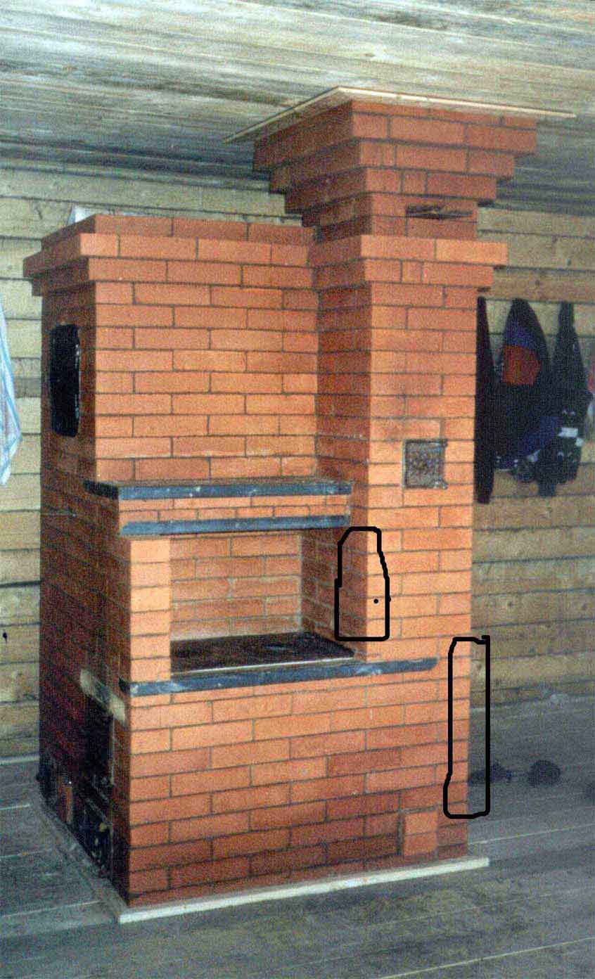

В некоторых своих конструкциях заметил такую штуку.
Некоторые углы(особо сильно нагреваемые, не футерованые изнутри)раскрываются. Кирпичи как бы вылезают. Все бы ничего, (обычно это 1-2 мм потом останавливалось) но в одной шведке это приняло невозможные масштабы 5-10 мм. Некоторые кирпичи просто выворачивает. Ужас. Постепенно так, неспеша от раза к разу. Причем данный угол зажат трубой.
Я подумал, что это вся стенка расширяется, выпирая угловые кирпичи. Я забил их обратно, через деревяшку (очень туго шли) и отделил их от остальной стенки прокладками из базальта. (полностью расчистил вертикальные швы, заткнул ватой). Так что бокового давления от оставшейся стенки они не могут испытовать.
Но процесс не остановился, они все равно расходятся. То есть отдельно стоящий угол, зажатый сверху трубой при периодических нагревах расходится. Ужас. Видимо придется делать металлический бандаж на это место.
Кто-нибудь сталкивался с подобными вещами?
Что это - Витебский кирпич чудит, тонкий шов?
Я склонен думать, что Витебский кирпич слишком сильно деформируется от температуры. И еще, скорее всего в данном процессе важнее на сам нагрев, а его скорость чем быстрее (неравномернее по толщине) тем хуже.
Кстати данный узел есть и на чартежах Кузнецова и в не только.
PS Теперь весь нижний колпак футерую лещадкой.

На фото обведены проблемные места. Как устроена печь, думаю понятно. хайло выходит как раз на проблемную стенку.
Может дело в том, что витебский имеет клиновую форму, или(и) высокий коэфф. расширения. Может это происходит так.
1) углы явно не выдавливаются остальной кладкой (тк я их отделил прокладками).
2) при быстром нагреве угол как-бы повисает на внутренней точке (тк наружный угол холодный).
3)далее (одновременно)кирпичи расширяются в длину и ширину
4)по мере выравнивания температуры раздвинутый угол полностью сжимается по вертикали.
5) при остывании по каким-то причинам(например из-за разности сил трения) легче пододвинуть внутреннюю часть угла к внешней, а не наоборот.
Кто-нибудь понял, что я имею ввиду?

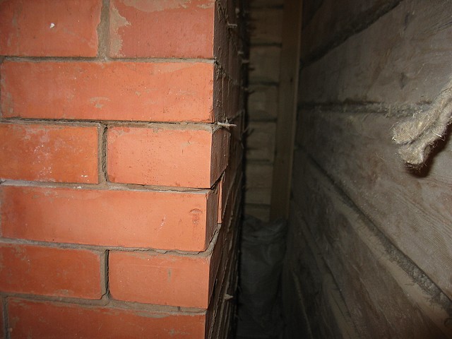

померял Витебский кирпич.
к передней части так же клин: 67->69
кирпич Лоде не имеет такого: 66-> 66, однако на тыльной части имеется, как правило небольшая приплюснутость, которая создает видимость клина (Замашка такие части скалывает)
так что вполне возможно что маловат шов или получилась "стыковка" граней по тыльной части
вот его и давит из клина ..
фото из альбома А.Замака http://www.djiva.photofile.ru/

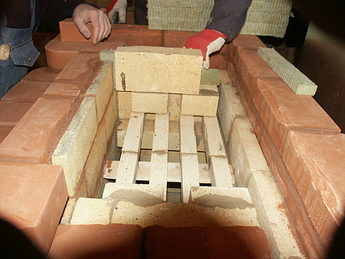

Как будто на фото, что от Е.Колчина (21907090.jpg) лещадка примазана к красному кирпичу. Так ли это?
