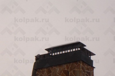

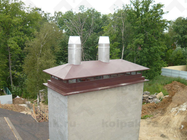

Здравствуйте, уважаемые форумчане.
Озадачился выбором конструкции флюгарки, чтобы не было сосулек. У меня 3 канала нержавейка 160. Два от газовых котлов, третий - камин. Кто-то выводит сквозь флюгарку (фото1), видел также двухярусную флюгарку (фото2). Пишут ещё, что у правильной флюгарки должно быть второе дно на правильном расстоянии (30мм).
Пишут про капельник на флюгарке. Как его сделать (или проверить, что он есть) ?
Каков в целом физический принцип борьбы с наледью ?
- не позволять газам остыть, чтобы влага улетала в воздух ?
- пусть остывает, например, на втором дне флюгарки. И оттуда её отводить, пока не замерзла, на крышу ? (тогда второе дно логично утеплить)
Посоветуйте, пожалуйста, что выбрать ?
