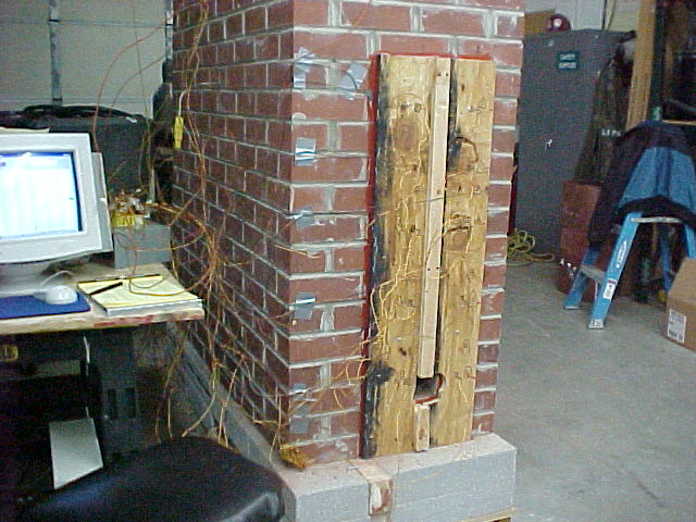

наверно что то похожее предлагает С.Елисеев
 Размер файла:  81.31 КБ
 Просмотров:  1396 раз(а)
Нечто похожее есть, только покультурнее немного надо сделать
