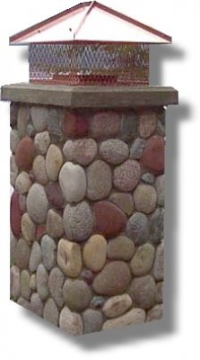

Евгений, на фото http://www.forum.stovemaster.ru/download.php?id=199 крыша будет дерновая ?
Какие то есть нюансы спец.для дернрвой крыши ??? Я одтн раз ставил сендвич в двойном утеплении с коробом. Кровельшики сказали что никаких нюансов. А нюанс первый сухая трава горючая, след. сетку нужно ставить, может высота определённая над травой. Посмотрел на финский дом в каталоге, труба из кирпича, открытый камин, сетки не видно но может есть внутри трубы, труба невысокая, страшно вдруг загорится трава ???
Сообщения: 10151
СообщениеДобавлено: Чт 7 Декабрь 2006, 13:45 Ответить с цитатойВернуться к началу
в данном случае выполнена обкладка кирпичем двухходового Шидель на консольную плиту, так что там можно хоть вату набросать ..
Возможно вы про это спрашивали
