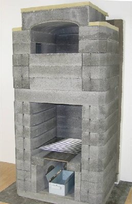

Мой друг Александр Лалиашвили сегодня 19.07.2006 года закончил обучение (или как он сегодня сам выразился "шлифование мастерства") на заводе "Кермансави" у финского печника Клауса Мякеля. Пиво они не пили, а в бане Саша парился с моим другом переводчиком из Куопио Артуром Курикка, который оказывается тоже помешан на керамике и которого я попросил переводить на курсах, т.к. сам должен был быть в Петрозаводске.
Так вот, могу с уверенностью сообщить, что в Кермансави не было никогда учеников из России. Есть ещё похожие производства в Турку (Унисепят) и в Лоймаа (ТаккаТули) под Турку. Может быть какие- то печники и проходили там обучение. Точно знаю, что 3 года назад Клаус Мякеля ставил один камин Кермансави в Питере.
Кермансави не делают топку. В Кермансави делают готовые камины (делают сердечник и облицовку), которые можно топить в необлицованном состоянии. Тут нет изолированной топки и поэтому нечего футировать. Процесс изготовления каждого блока из фарфоробетона длится до 30 суток. За 2005 год в Финляндии продано 5 тысяч каминов. Ежегодный прирост продаж 15-20 %. Мощность камина зависит от сердечника (внутренности камина) и может быть от 2 до 8 киловатт. Это приличная мощность для отопительного камина. Дилеров "Кермансави" и дилеров других подобных заводов в России нет. Официально ни один камин Кермансави до нас не был продан на экспорт в Россию.
В Петрозаводске очередь на 10 каминов вперёд
Хорошего всем настроения и заказчиков покладистых!
С уважением, В.В. Семёнов.
Это сердечник камина с хлебопечкой (850 кг)

Срасибо за ответ. Я может и ошибаюсь, но у меня другая информация. Приятель собирал камин в питере с финским печником в кач-ве помошника, фамилий не знаю. Качество работ финов на 3 балла по пятб. шкале.
Последний раз редактировалось: Чуриков Александр (Чт 27 Июль 2006, 23:10), всего редактировалось 1 раз
СообщениеДобавлено: Чт 27 Июль 2006, 21:53 Ответить с цитатойВернуться к началу
Футеруются стенки топки-той, что на вашей фотографии (просто я не привык к слову "сердечник"). Печь можно свободно заказать в Питере, видимо не у офиц. дилеров. Только устанавливали её с "рубашкой" и отделкой плиткой под изразец, и блочным дымоходом.
