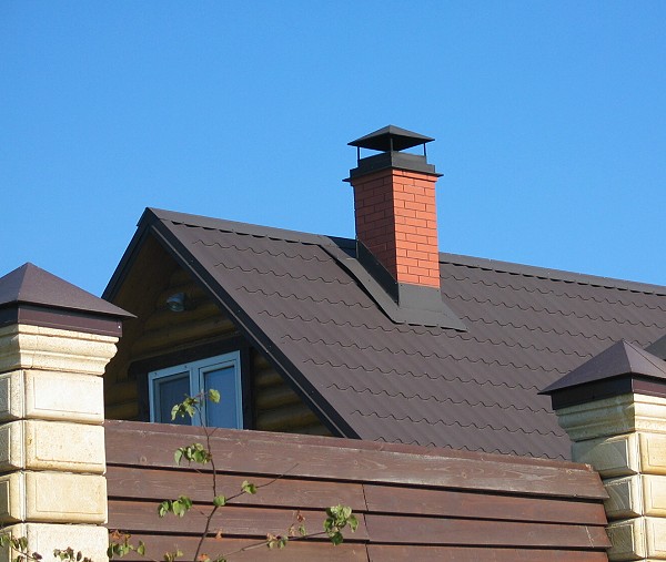

а здесь наоборот, те же кровельщики с Уникмы делали дымник вместе с кровлей ..
 Размер файла:  66.63 КБ
 Просмотров:  1273 раз(а)

Насколько я понял из этой фразы
- Простой перенос такого украшения в дом с газовым чудо-котлом, производительность которого в десятки раз превышает производительность дровяной печи, неизбежно приведет при сильном морозе к появлению опасных “украшений” крыши.
То все это относится к газовым котлам, а не к дровяным печам.
