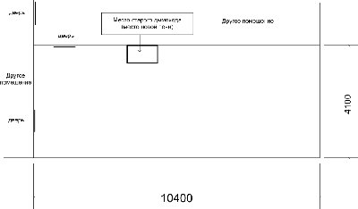

Создал новую тему, так как не знал куда писать, не нашёл подходящих.
Так вот, уважаемые коллеги печники у меня такой вопрос. Нужно отопить класс в школе размеры на прилагаемом чертеже. Высота потолка 2.6 метра.
Посчитал теплопотери от 11 до 17 кв. при -20 Цельсия. (работает бригада по утеплению, неизвестно как утеплят) Раньше стояла голландка (мет.футляр и закладка на ребро) хватало её или нет теперь не узнать. Может калили докрасна так и хватало. Мне нужно отопить этот клас.
Но одно но.
В печи должна быть топка для обжига керамики (дети будут лепить) Топка эта будет по принципу русской (хлебной) печи. Похожую печь я уже делал в трапезной школы. Но на этот зал её не хватит, не ставить же две.
Мои идеи:
1. Две печи
2. Печь с повышенным нагревом стенок
3. Печь плюс кассета
Может у кого есть мысли, или опыт отопления такаго помещения???
_________________ +7-921-742-16-92 Услуги печника. Кладка печей, мангалов, банных печей, чертежи
Добавлено:
Вт 6 Февраль 2007, 21:10
План класса для лепки и других занятий

Добавлено:
Ср 7 Февраль 2007, 00:04
печь со щитком и сидушкой (лежанкой)
вполне хватит
Добавлено:
Ср 7 Февраль 2007, 00:14
Какой размер такой печи в плане и площадь поверхности. Мне ведь ещё и топка нужна для обжига. Какая толщина стенок.
Сообщения: 10151
Добавлено:
Ср 7 Февраль 2007, 08:40
основная печь с хлебной камерой с футеровкой (тощину в зависимости от нагруженности а щиток 180х120 см, еще и сидушка
печь выйдет примерно на 7 кВт

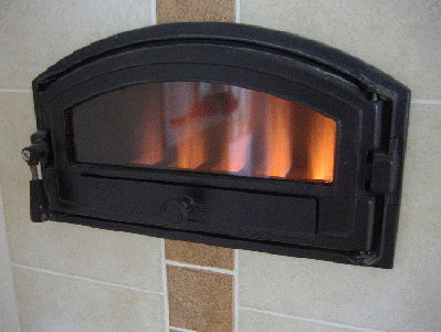

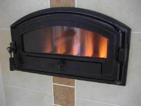

Добавлено:
Чт 8 Февраль 2007, 13:21
я думаю такого для обжига хватит, это же не керамическая мастерская, а детский кружок творчества

Сообщения: 10151
Добавлено:
Сб 10 Февраль 2007, 12:27
сутки обжигают наверно какие то большие изделия, а детские поделки для топки печи хватить и 2-4 часов
