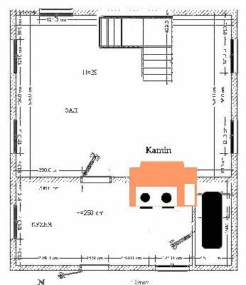

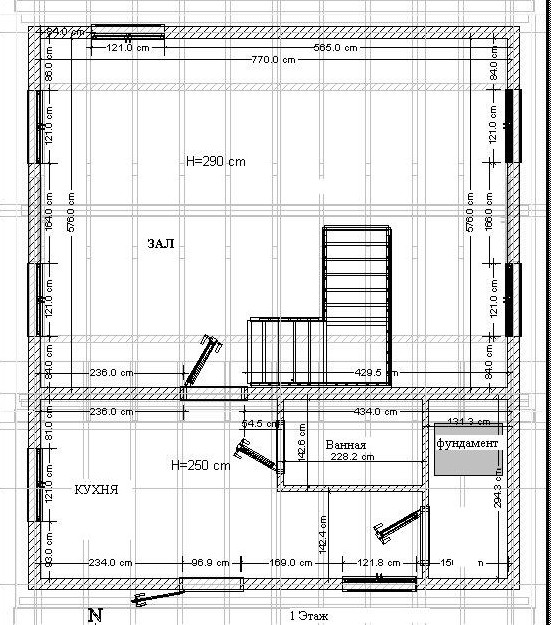

Пожалуйста, помогите советом как правильно организавать дровяное отопление в доме. Кирпичная печь или кирпичный котел с гравитационной системой как лучше разместить и т.д. Может быть на форуме есть мастера из нашего региона или Вы можете порекомендовать к кому обратьться по вопросу строительства печи (котла?). Мы живем в Уфе.
О доме:
1. Размер 8*9м. Материал стен - керамзитобетонные блоки (толщина стены 20 см), окна - обычное (деревянные рамы) двойное остекление, площадь остекления - примерно 20% от поверхности стен, перекрытия деревянные. Первый этаж - 70 м.кв.: веранда 25 м кв (кухня +ванная + котельная) и жилая часть 45 м.кв (планируется разделить на гостинную и небольшую спальню). Второй этаж-чердачное помещение над жилой частью (планируется утепление 150 мм минвата) - 30м кв (две комнаты). Высота потолков: веранда - 2,5м, жилая часть - 2,9м, чердак - 2 м. Подполье примерно 1,3 м. Снаружи планируется обшивка сайдингом, внутри вагонкой.
2. Проживание: всё лето, зима выходные.
3. Пожелание к отоплению: относительно быстрый прогрев при приездах на выходные, комфортная ночевка без подкладки дров.
Изначально дом планировался под отопление дровяным кирпичным котлом, есть небольшой фундамент под котел (1,2*1м) на веранде.
Заранее благодарен всем советам и предложениям.
план дома
 Размер файла:  110.32 КБ
 Просмотров:  1706 раз(а)
СообщениеДобавлено: Пт 12 Январь 2007, 07:48 Ответить с цитатойВернуться к началу
Интересное пожелание, как вы представляете себе прогреть все помещения зимой за короткие выходные?
Вам просто необходимо вмонтировать в котел эл. тэн, для поддержания постоянной минимальной плюсовой температуры.

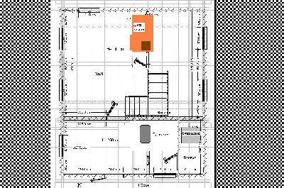

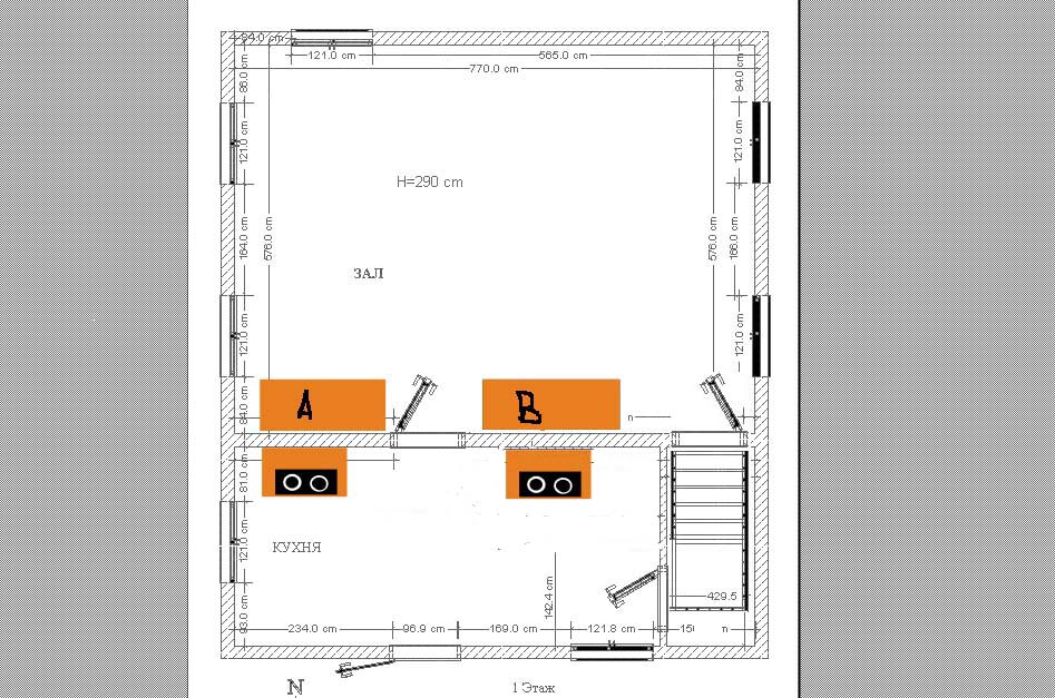

А дом уже построен? Если да, то тогда один вариант, а если плясать "от печки" - другой.
Если идеально на мойвзгляд - то ванную комнату перенести в "топочную", а саму ее убрать совсем, лестницу перенести в другое место, и на этом месте поставить в проем стены ОВИКиК. Плита будет на веранде, в комнату будет открываться камином, можно даже сделать камино-печь или или поставить каминную вставку, работающую по калориферному принципу. Такое размещение позволит при необходимости организаци горячего водоснабжения разместить над печью накопительную емкость для горячей воды с нагревом от печи. На стене в ванную со стороны кухни можно разместить мойку, скомпоновав в одном месте водно- канализационные коммуникации кухни, ванны и туалета. Камин позволит начать быстрый прогрев дома лучистым теплом, плита позволит готовить, быстро нагревать кухню. А массивная теплоаккумулирующая печь (или щиток как можно назвать) позволят спокойно спать всю ночь. На втором этаже над этой печью можно поставить печь для обогрева второго этажа как с самостоятельной топкой, так и с нагревом от топки первого этажа. Кроме того такое размещение печи позволит иметь очень теплую атмосферу в ванной комнате. И еще я рекомендовал-бы Вам вынести из теплового контура лестницу - это большая утечка теплого воздуха как правило, если не принимать дополнительных мер.
 Размер файла:  45.37 КБ
 Просмотров:  1345 раз(а)

Дом уже построен и вносить такие изменения к сожалению будет проблематично. Стена, в которую Вы предлагаете встроить печь несущая. Конечно возможен вариант уселения проема в стене, но тогда появляется проблема с фундаментом для печи. Избежать связки фундамента печи и дома не удасться. Одним словом лучше построить заново, чем переделывать.
По поводу второго этажа: установить в указанном месте печь не удасться по причине особенностей конструкции крыши. Для того, чтобы было более понятно выкладываю несколько фотографий дома.
Относительно лестницы - Вы абсолютно правы, но выносить из отапливаемого контура ее просто некуда.
Предложенный Вами план бесспорно хорош. Надо было танцевать от печки, но дом мне достался таким какой он есть.

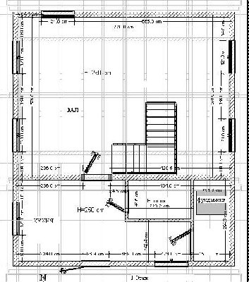

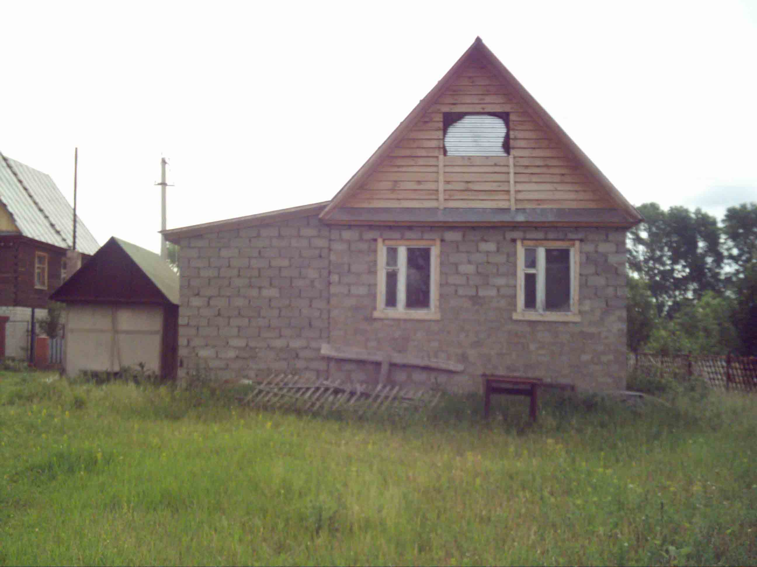

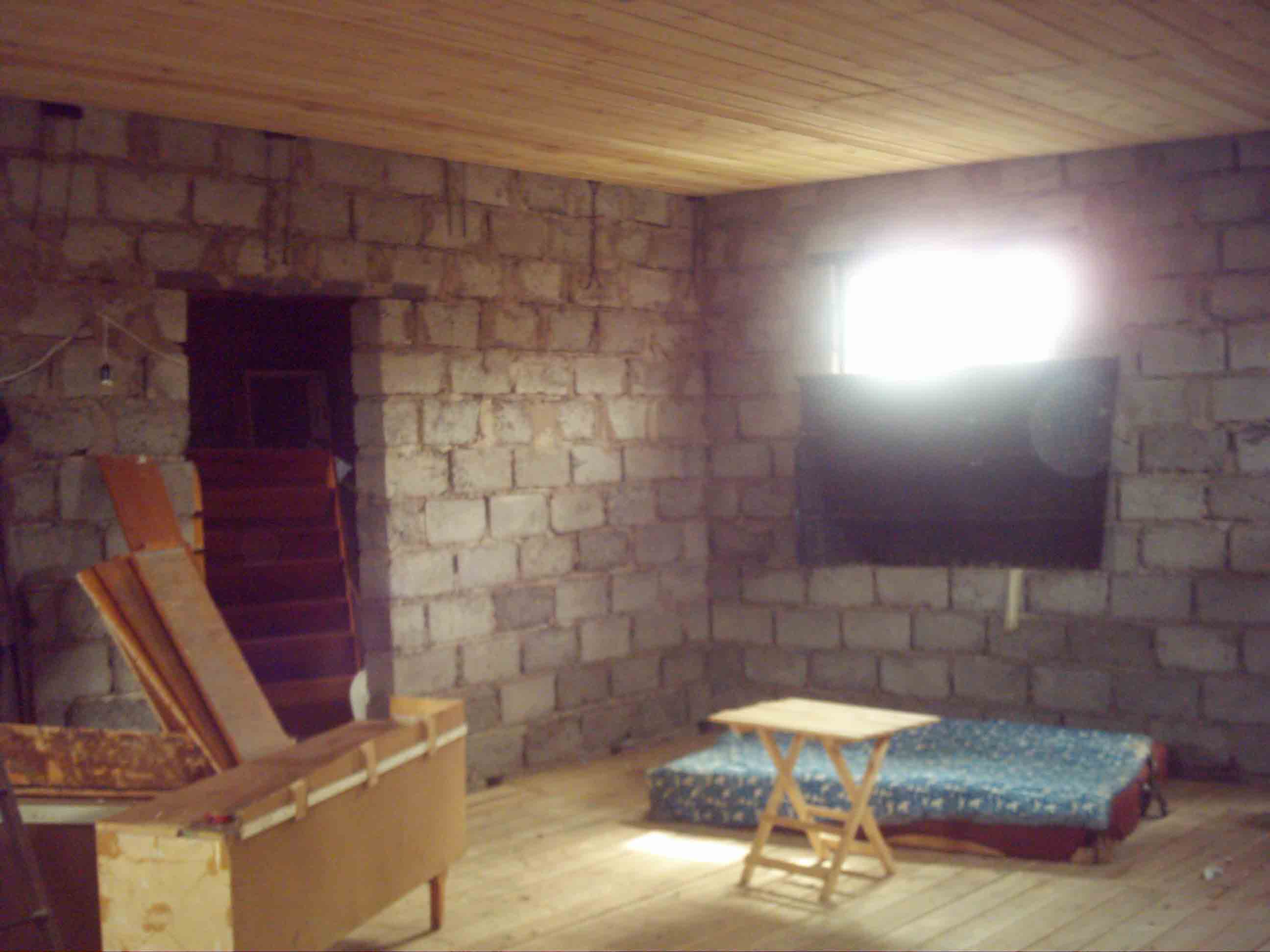

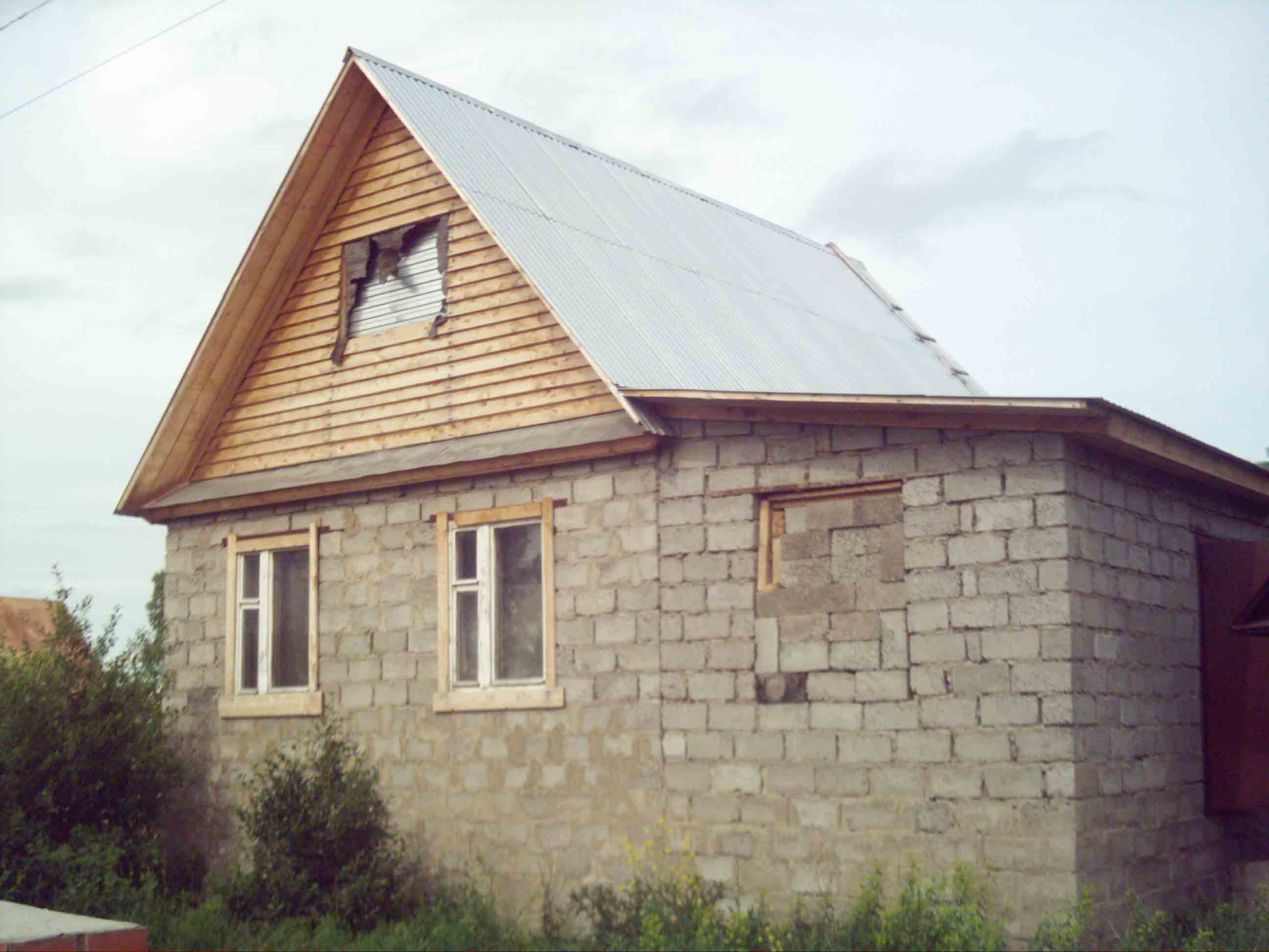

Еще фото. Вид изнутри и со стороны участка (с правой стороны в соответствии с планом).
 Размер файла:  111.83 КБ
 Просмотров:  1337 раз(а)
 Размер файла:  113.54 КБ
 Просмотров:  1257 раз(а)

а чем вам не нравиться ваш же и вариант:
установка в предусмотренном месте котла КИК17 ( http://www.stove.ru/index.php?lng=0&rs=119 ) заднюю стенку еще дополнительно через разделку запустить в зал.
Выход котла под лестницей в зале, обратка с кухни.
Прогрев практически через полчаса водяной, а ночью дополнительно стенка печи будет давать тепло.
Плюс все стены печи-котла становятся обслуживаемыми.
В дальнейшем сам котел можно и утеплить, а можно и оставить продухи из котельной в зал для конвекции.

Поддержу Евгения Колчина , прекрасно подойдет котел КИК 17 с доп. эл.ТЭНами.

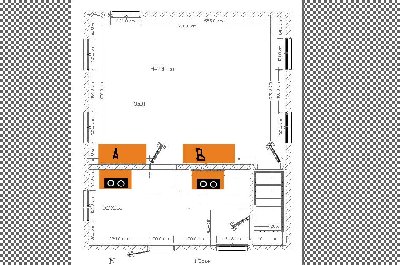

Уважаемый Алексей Валерьевич, если я правильно прочитал в Ваших данных, то Вы указали местом проживания г. Уфу. Насколько я знаю географию, то это совсем рядом в г. Свердловском, ой, Екатеринбургом. А там живет Игорь Викторович, который может порекомендовать своего печника. Так что я рекомендую Вам обратится к нему.
Далее по сути письма.
Использование антифриза на мой взгляд сопряжено с некоторыми отрицательными моментами:
- он сам по себе дороже воды.
- требует стойкой и герметичной системы циркуляции.
- требует емкости для слива в случае ремонта-профилактики.
- в случае протечки загрязняет собой и помещение и вещи в гораздо большей степени, чем вода. Не факт, что он потом отстирается или что-то не расползется. Степень воздействия антифриза на организм тоже под вопросом. И хотя продавцы дорогих жидкостей могут утверждать в 100% безопасности - я склонен допускать вариант обмана или недомолвок с их стороны по банальной причине - им нужно продать. Или даже так - они могут быть сами в неведении того, что им поставили. Соответствие содержимого заявленному у нас в гораздо более важных (пищевых) продуктах не гарантировано, а уж технические жидкости... И в любом случае это смесь химреактивов, состав которых должен быть подержан. Система с применением антифриза как правило требует наличия циркуляционного насоса со всеми выткающими последствиями. Хотя такой вариант и возможен, но он добавляет лишние трудности при эксплуатации дома и снижает степень надежности системы отопления. Поподробнее ознакомится со свойствами теплоносителя можно например ТУТ Лично у меня сложилось стойкое мнение, что неудобств возникает несравнимо больше, чем удобств, и оправданно это может быть лиш в немногих случая, когда других вариантов просто нет.
Вождушное отопление при использовании нагревателей с температурой поверхности свыше 100 градусов действительно вызывает пригорание пыли, окисление мельчайших частитек того, что есть в воздухе, а это может быть и образование диоксинов и других канцерогенов. Но применение кирпичной печи практически исключает такой поворот дела. У вас не Зимний дворец, и большого количества воздушных каналов большой протяженности не потребуется. Относительно металических печей длительного горения я могу сказать что это негигеенично по причине высокой температуры поверхности контактирующей с воздухом внутри воздуховодов, и то что количество производимого дегтя вас удивит. А это кроме проблем утилизации еще и спецефический запах. Smile
Электротены подключать действительно лучше через электриков и систему автоматики по безопасности и по температуре. Возможна работа по таймеру и использование ночного тарифа. обвязка воздужных ТЭН или котла - это отделный вопрос. При наличии жидкостной системы отопления вполне резонно возпользоваться электро-котлом, но вот сама такая система под вопросом у нас, не так-ли?
Но размещение воздушно-калориферной системы в месте налиция фундамента без дополнительных воздуховодов и вентиляторов всетаки может привести к появлению застойных дон холодного воздуха в комнате и градиента температуры в плане.
По поводу описания котла - а что вы хотите уточнить? То что видно мелко - не проблема - компьютер позволяет масштабировать изображения, а описание системы дано в статьях.
Мое мнение состоит в том, что стоит затратить некоторые усилия и сделать печь. Предлагаю второй вариант: Лестницу убираем в топочную, туда ule фундамент, она выдет из теплового контура. В комнате делаем в полу отверстие около внутренней несущей стены и в нем ставим фундамент под печь, и на него соответственно печь в вариантах размещения "А" и "В". На кухне при установки печи вариант "А" можно поставить плиту (варочную печь), в принципе при выборе кострукции небольшого веса ее можно ставить и на пол, но можно повторить подвиг сооружения фундамента. На втором этаже после окончания несущей стены дымоходы могут быть объединены в один блок и паралельно выведены на крышу одним проходом двухканальной трубы. В варианте "В" при наличии кухонной плиты и сохранении ванной комнаты трубы будет две, проходки две и все остальное в двойном размере. Если Ванную комнату, целесообразность которой в таком доме под вопросом, заменить на плиту - то повторится вариант "А" в середине дома, что предпочтительнее с точки зрения и размещения печей в отапливоемом контуре и с точки зрения размещения дымовой трубы на крыше.
Итак я рекомендую организовать камино-печь в комнате и варочную печь в кухне, под лестницей можно разместить теплый туалет, что детям зимой в доме гораздо важнее ванной комнаты. На мой взгляд это наиболее рациональное и сбалансированное решение для периодического проживания зимой и постоянного летом.
Дополнения.
Причины, по которым я считаю сомнительной целесообразность ванной комнаты в таком доме таковы:
Ванна требует большого количества холодной и горячей воды, а значит нужен большой колоцец или скважина с большим расходом воды, мощный насос, большой водонагреватель. Большое количество воды требует емкой канализационной системы, способной принять одномоментно большой объем сточных вод. Летом, при наличии рядом водоема, ванна вообще сомнительна, а зимой при периодическом проживании и подавно, не считая того, что канализация и система водоснабжения могут замерзнуть за неделю без использования, вы ведь, как я думаю, не в ванне полежать туда поедете из города? Как правило на своем участке строят баню, тут все проще и понятней и с точки зрения организации ее и с точки зрения целесообразности и пользы. В баню - же, как правило у нас, выносят и стиральную машину. В доме можно, наверное, обойтись душем летом, а зимой, на выходных, вообще без него. Ну а летом душ спокойно может жить на улице или в бане и использовать солнечную энергию. Таким образом мы упростим коммуникации, уберем из дома источник сырости и освободим полезные площади. Отдельно-стоящий банно-прачено-душевой комплекс гораздо эффективнее на мой взгляд.
P.S. Обратил внимание на высоту веранды. При размещении в ней лестницы надо достраивать веранду. Но в случае выбора варианта "В" размещения печей, лестницу можно сделать на месте печи "А", отгородив ее от комнаты перегородкой для исключения из теплового контура, а в "кладовке" просто сделать туалет. Ну или всетаки изменить конфигурацию веранды и совместить лестницу с туалетом пол ней. На самом деле затрат не так уж мого, а удобства пользования домом будет больше.
+7 911 090-08-96 (МТС СПб)
 Размер файла:  163.67 КБ
 Просмотров:  1271 раз(а)

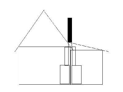

Хотелось бы услышать Ваше мнение относительно такого варианта. В этом случае быстрый прогрев - печь-камин + булерьян. Булерьян в хоз части, печь в жилой части (гигиена). Хороший проход трубы посеридине дома в верхней части крыши. Из минусов две отдельные топки, но это и в Вашем случае, два дымохода (у вас один но двойной). Какой вариант печи-камина Вы предлагаете?
 Размер файла:  10.96 КБ
 Просмотров:  1195 раз(а)

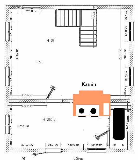

СообщениеДобавлено: Пт 19 Январь 2007, 14:40 Ответить с цитатойВернуться к началу
В двух словах. Печь камин устанавливается у стены противоположной стене у которой проедложил расположить печи Валерий Петров вариант "В". Булерьян устанавливается вместо варочной печи вариант "В".
