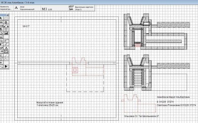

Добрый день! Подскажите пожайлуста по проекту печи: дом из бруса 80 кв,м , брус 200 на 200 утеплен. Действительно ли необходим камин? Печь выходит недешевая, или лучше отказаться от лежанки? В печь будут встроены электрические тэны, для поддержания тепла в наше отсутсвие. Заменит ли это отопление радиаторами. Печь расположена в центре дома, Проеат ниже. Очень нужна ваша помощь!

Смысла в лежанки не вижу. Она если и применяется по желанию если кому то хочется косточки прогреть. Для прогрева дома имеет косвенное обогрев.

Спасибо за ответ! Подскажите по поводу камина. Мы не планировали его делать, только печь с хлебной камерой, но нам очень рекомендуют его сделать для вентиляции дома, для конвекции, ну и дополнительная площадь обогрева дома. И еще по поводу встроенных тэнов. Будут ли они обогревать дом вместо батарей? Или не стоит надеяться?

Позвольте полюбопытствовать - как вы вышли на тех, кто предоставляет проект . Как-то навязчиво все . Тэны позволят печи не уходить в минус...наверно . Дом они не обогреют . Приведенные причины возведения камина , как бы не являются основными , они скорее побочные , камин больше для колориту и первичного быстрого прогрева помещения . ИМХО .

Совершено верно сказано коллегой. Если и ставить печь то с котлом а тены обычно ставят в расширительный бачек что бы попусту не греть печь не переставая. Камин я бы тогда поставил каминно печь и греет и если не нужно то может работать как обычный камин. Гораздо выгоднее чем обычный камин. А вентиляция от простого камина толку нет если будет открыт у Вас в доме будет постоянно холодно тепло вытянет через горловину этого камина.

Мы были у разработчика Кузнецова, он нам нам такой проект предложил. Наставал, что камин очень нужен, .к дом из бруса, для вентияции. Мы не особо разбираемся, поэтому и спрашиваю. Что убрать и что оставить. Сами печи Кузнецова ведь хорошие, просто может проект немного упростить.

Камин не нужен.Сама печь (кирпич) будет регулировать влажность и вентиляцию(климат) в доме.Лежанка полезная штука-не отказывайтесь.И помещение от неё прогревается
замечательно.Тэны не нужны.Под окна повесить киловатные конвекторы и их оставлять на поддержку тепла +5+10 градусов

Спасибо большое всем за ответы! Мы тоже изначально не хотели камин,. Теперь точно не будем делать. А если поставить тэны? По деньгам ведь недорого и посмотреть как работать будут. Конвекторы то поятно в любой момент поставим. Разве они не будут греть печь?

Тэнами вы локально будете греть только печь.Если не включать их на полную.Основные потери дома-это окна.Вот тут и нужны конвектора-пресекать остывание дома.С ними и удобней.Можно все вывести на один пульт и поставить,чтобы автоматически поддерживали заданную температуру, а по приезду могут через смс сообщение подогреть дом уже до комфортной температуры 18-20 гр. Это из опыта-делали так сами.
А ставить тэн в саму печь смысла нет

Тэны иногда ставят в банную кирпичную печь , чтобы не растягивать процедуру подготовки бани и так, в этом случае немаленькую . Цель- сохранить печь , не давая резкой нагрузки, которую бы она получила выходя из минуса .
У моих знакомых , для быстрого прогрева дома , построенного для посещений наездами в выходные, к кирпичной печи был пристыкован металлический теплодаровский камин . Сейчас живут постоянно, его не топят совсем .
А вот лежанка мммм - это вещь ! Ее любят и старики и взрослые и дети после прогулок , а как любят ее кошки !
Про то , насколько Ваш проектант относится к заявляемому сообществу невредно и уточнить . Самозванцев сейчас достаточно . Обгадят любую идею .

ТЭНы позволяют поддерживать кирпичный массив печи в нагретом состоянии- это будет аккумулятор тепла в доме. И нет ничего плохого если в печь будут вмонтированы ТЭНы на 1-2 квт.

Вот в том и основной вопрос нскоько хорошо Тэны в печи будут обогревать.Наверно целесообразнее использовать конвекторы или радиаторы .В плане эффективности и затрат на отопление стоит ли встраивать их в печь?

Что даст киловатт в массиве печи?Что толку в том что печь еле теплая,а дом мерзнет?А если в дом заведена вода?Или в санузел захочется сходить по делам? Smile
СообщениеДобавлено: Пн 20 Апрель 2015, 15:17 Ответить с цитатойВернуться к началу
Кстати,по расчётам-клиенту считали чем проще греть дом водогреем(котлом) или конвекторы.Со всеми материалами и др.затратами получилось что конвекторами.Водогрей догонит по окупаемости их через 8 или 9 лет.

Печь обладает инерционностью -а радиаторы нет. Отключили эл-во и в доме сразу холодно. Похоже Вы чего то не "догоняете" Есть закон сохранения энергии. А батареи под окнами усиливают конвективный теплообмен в помещении- но никак не сохраняют тепло. Наоборот под окнами быстрее передают тепло в помещение и не обладают тепловой инерцией как кирпичный массив печи. Пока счётчик эл-ва крутится выдаётся определённое количество теплоты. Отключили эл -во -тепло закончилось.

И что?Сколько кирпич запасёт тепла от Тэнов?На сколько этого хватит при отключении электрики?До какой температуры нужно греть массив и сколько затратит клиент денег?Для себя вы бы предпочли тэн в печь, а не конвекторы?Так?
Я вам про эффективное и рациональное говорю,а не в догонялки играю.

Можно вообще весь дом отпить печью, точнее двумя печами и тогда электричество не нужно. Одной же печью отпить 80 квадратов проблемно, разве что это будет совсем уж монстр. А так- нормальная каминопечь в перегородке ,остальное можно дополнить электрорадиаторами регулируемыми. в конце концов у вас устаканится необходимое кол-во доп.электрокиловат чтоб в доме было например +20. Это самый недорогой вариант.Совать ТЭНы в печь в ваше отсутствие нет смысла, проще оставить некий минимум электрообогрева чтоб не наступал минус если он так страшен(вода в туалете и пр.). Конечно для печи лучше когда она не очень настывшая, так она такой и не будет если в доме не будет минуса. Перед приездом можно включить ТЭНы посильнее с помощью GSM-связи а приехав заняться печью. По мере прогрева печи ТЭНы автоматически выйдут на обычный щадящий режим.
