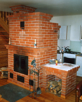

А я бы клиновое не ставил. Какего защитить от перегрева ??? Уголок расширяется и сужается и ничего с ним не происходит. Клиновой расширяется от перегрева и уже назад не становится. Клин сьезжает вниз потихоньку. Посмотрите финов у них везде уголок но никак не клины. Клин можно ставить только стягивая стенки, причём очень надёжно. То же мне обьяснял лет 5 назад человек, преподававший строит. дело в Англии. Мой клин в финской печи разошёлся и я поставил на уголок, стоит до сих пор 3 года уже.
P.S. Сейчас в этой печи клиньев нет, просто прямая кладка.
 Размер файла:  53.12 КБ
 Просмотров:  1795 раз(а)
Последний раз редактировалось: Чуриков Александр (Пн 5 Март 2007, 08:49), всего редактировалось 1 раз

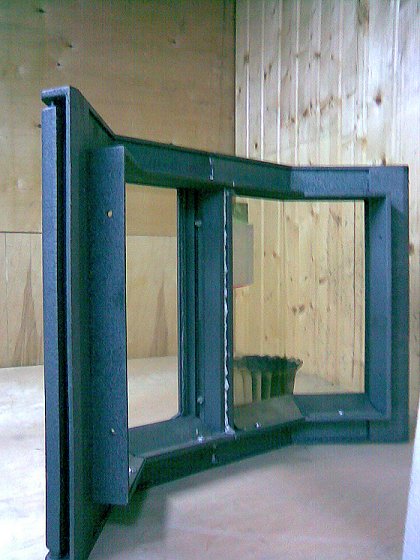

Вот например, такая дверка...
Сообщения: 10150
СообщениеДобавлено: Вс 4 Март 2007, 18:18 Ответить с цитатойВернуться к началу
сфоткал дверцу с эркером с внутренней стороны и снял размеры:
выступ эркера - от внутренней рамки до внешнего угла эркера по глубине в параллель - 120 мм, отступ внутренней рамки и глубина рамки - 45 мм.
 Размер файла:  56.77 КБ
 Просмотров:  1499 раз(а)
СообщениеДобавлено: Вс 4 Март 2007, 22:22 Ответить с цитатойВернуться к началу
Мужики, я смотрел как перекрывается эта дверка -железо и никаких волшебных перемычек !!!! Толщина праввда большая наверное 5 ка.

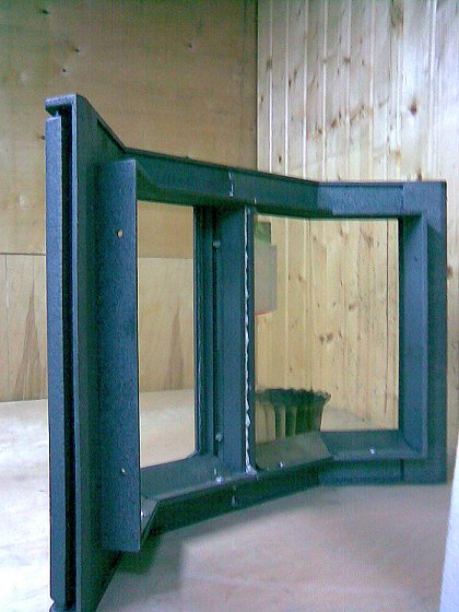

Вот эта рамка пятисотой серии , в каминопечи построенной по осени. Печь сделана под отделку плиткой, поэтому внешний вид грязный. Размер большой, мощность топки тоже не хилая, поэтому железо ставить побоялся. Перекрыта чисто клиновым соединением. Сейчас печь на просушке, перед отделкой. Время покажет , но думаю можно было не заморачиваться с клиновым , а поставить отрез от чугунной , монолитной плиты. Правильно Чуриков Саша говорит, могут возникнуть проблемы расширения стен и просадки клина. Тем более , что углы у этой печки резанные , а значит ослаблены.
Пока этого нет, но мелкие симптомы наблюдаются в виде тонкой трещинки по шву от центра (клина) к верху перекрышки с расширением.
