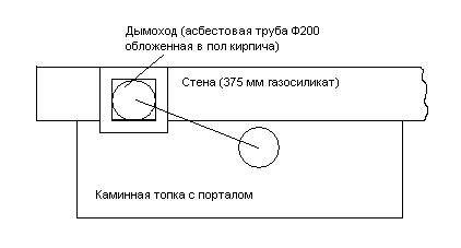

Подскажите пожалуста! Как можно организовать присоединение каминной топки к дымоходу.
Расположение дымохода и камина показаны на рисунке.
Пояснения к рисунку.
В стене из газосиликатных блоков толщиной 375 мм в пол кирпича выложена шахта, в которой находится асбестоцементная труба диаметром 200 мм. Каминная топка должна располагаться сбоку от трубы.
Сместить камин влево нет возможности (лопухнулись при возведении стен)

Выдернуть асбоцемент (лопухнулись) Вставит нержавейку, можно гофру.

Александр, спасибо за ответ. По поводу дерганья асбеста - может быть, но после ввода дома в эксплуатацию, по причине того, что местные пожарники на дух не переваривают просто нержавейку, подавай им ее либо в асбесте, либо снаружи дома при других вариантах дымохода (касается исключительно каминов) получить у них одобрямс при сдаче дома практически не возможно, заедят придирками по всяким пустякам (либо очень много попросят), поэтому внутрь будет пихаться одностенная нержавейка.
Но вопрос был о другом - как подвести дым именно к этой самой трубе от камина, с учетом допустимых требований по материалам и допустимым углам перелома подводящей трубы.
Спасибо!
СообщениеДобавлено: Пн 5 Март 2007, 16:34 Ответить с цитатойВернуться к началу
Каминные вставки как правило или все подключаются к дымоходу нержав. трубами. Гофрой или изготовл. на заказ отводами. Есть готовые элементы для подключения. А вот как крепить металл к асбесту не знаю. Можно просто замуровать в кладку через кремнесил или другую вату, скомпенсировав расширение трубы.
