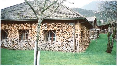

один из способов решить пространственную нехватку для хранения дров

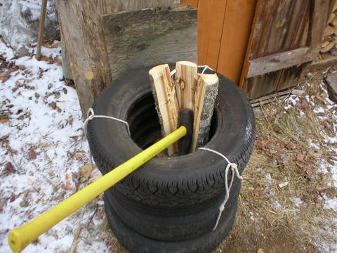

устройство для удобства колки дров

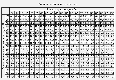

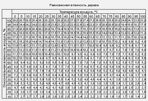

СообщениеДобавлено: Пт 9 Март 2007, 15:04 Ответить с цитатойВернуться к началу
Только что срубленное дерево обладает максимальной влажностью, которая для различных пород может даже превышать 100%. Дерево бальса, например, может иметь влажность в свежесрубленом состоянии, доходящую до 60%.
На практике мы имеем дело с меньшими значениями.
Гигроскопическое равновесие или равновесная влажность древесины.
Вы правильно заметили, что древесина относится к гигроскопичным материалам, т.е таким, которые обладают способностью изменять свою влажность с изменением состояния окружающей их среды.
Если древесину длительное время выдерживать в воздухе неизменного состояния, то ее влажность будет стремиться к определенной величине, называемой устойчивой, или равновесной влажностью. Устойчивой влажности древесина может достичь поглощая водяные пары из воздуха (сорбция), либо выделяя их в воздух (десорбция). Водяные пары из воздуха могут поглощать только клеточные стенки. Появление свободной воды при этом невозможно, даже если воздух будет насыщен водяным паром.
Процессы сорбции и десорбции не вполне обратимы. При одинаковом состоянии воздуха: устойчивая влажность при сорбции меньше, чем при десорбции. Разность между ними называется показателем гистерезиса сорбции. Его величина зависит в основном от размеров древесного образца. Древесные сортименты крупных сечений - бруски. доски, заготовки имеют показатель гистерезиса равный в среднем 2.5%. Для мелких древесных частиц (опилки, стружка) гистерезис очень невелик (0.2-0.3%) и в практических расчетах его не учитывают. Устойчивую влажность измельченной древесины, практически одинаковую при сорбции и десорбции называют равновесной влажностью. Свойства древесины поэтому были тщательно изучены и было исследовано гигроскопическое равновесие в различных климатических условиях.
Ее величину при расчетах определяют по специальным таблицам или диаграммам (см.картинку).
Средних размеров полену достичь равновесной влажности после складирования необходимо от 6-8 месяцев. Лиственные породы и породы древесины высокой плотности дольше достигают этого состояния. После этого данные можно получить используя таблицу.
При помещение на сутки с мороза полено в тепло равновесная влажность естественно уменьшится.
таблица

Лучше хранить в сарае со щелями не более полутора сантиметров.
СообщениеДобавлено: Вс 11 Март 2007, 22:03 Ответить с цитатойВернуться к началу
У себя на даче первый год держу на улице не колотыми в поленьях порезанные чурки, затем колю и переношу в сарай с дырчатым полом, над землей 0.5 метра и продухами под потолком.
Правда запас у меня не превышает 5 кубов. Так для баньки, да дом зимой пару раз погреть.
Вот ребята с Вологды, когда у меня были, говорят что у них запас на зиму порядка 30 кубов :

Колоть сухие чурки намного труднее.
Поэтому дрова, заготовленные и привезенные зимой, сразу колю. По морозу они разлетаются со звоном. Одно удовольствие от работы. Сразу выкладываю в поленницу под навесом на основание из досок на кирпичах. Проветривается со всех сторон. Две машины каждую зиму (~ 10 кубов). Запас же около 20 кубов. Т.е в эту зиму колю дрова , которыми буду топить через зиму на третью.

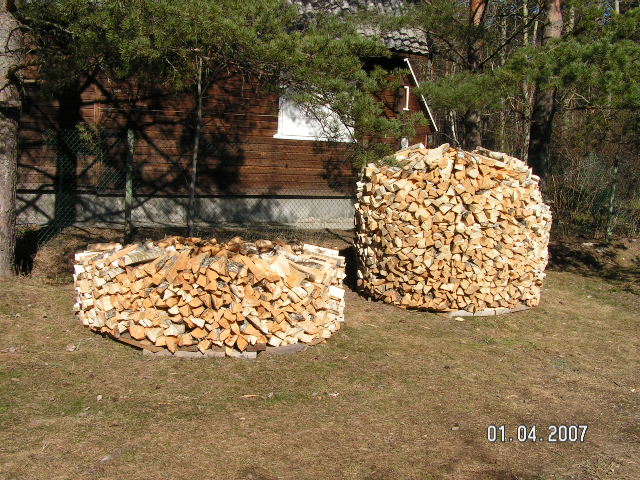

Заготавливаю дрова на будущее...
Мои дрова
 Размер файла:  127.38 КБ
 Просмотров:  2353 раз(а)

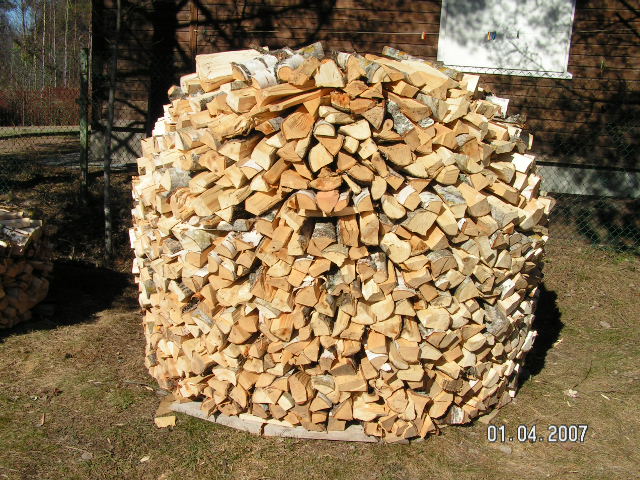

СообщениеДобавлено: Вс 1 Апрель 2007, 21:11 Ответить с цитатойВернуться к началу
Опять мои дрова
Они же, родимые.
 Размер файла:  124.97 КБ
 Просмотров:  2048 раз(а)
