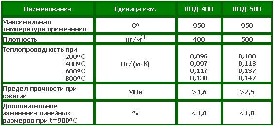

Кирпич пенодиатомитовый теплоизоляционный КПД-400 и КПД-500
Кирпич пенодиатомитовый теплоизоляционный КПД-400 и КПД-500 предназначен для тепловой изоляции промышленного оборудования (электролизных ванн, плавильных печей, котлов, трубопроводов и т.п.) при температуре изолируемой поверхности до +900° С. Кирпич относится к группе негорючих материалов и может быть использован для противопожарной защиты стальных, железобетонных и деревянных конструкций, а также в жилищном и гражданском строительстве.
К отличительным свойствам можно отнести то, что пенодиатомитовый кирпич не обладает токсичностью, радиационно безопасен. В отличие от пенополистирола, пенопласта и минплиты кирпич изготавливается из природных материалов, без использования химических добавок. Стоит значительно дешевле применяемых сегодня в строительстве традиционных теплоизоляционных материалов, в том числе пенопласта и минплиты. Не горит. Имеет низкие тепло и звукопроводность, что крайне важно в строительстве. Имеет маленькую плотность, а поэтому значительно уменьшают вес здания. Требует меньше времени на возведение стен и устройство кровель в связи с небольшим весом пенодиатомитового кирпича (900 г) и легкостью его обработки при использовании кирпича.
Кирпич КПД-400 и КПД-500 соответствует техническим характеристикам ТУ 5764-002-25310144-99.
