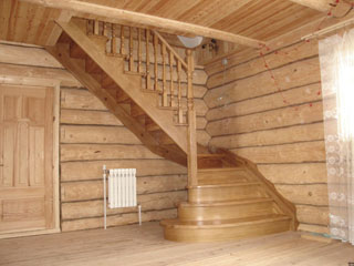

Лестница на 2-й этаж занимает достаточно много полезной площади. Не приходила ли кому-то уже мысль, совместить её с печкой?

Если по-серьезнее, то ваше дизайнерское решение должно учитывать, то что печь расширяется и нагревается. Т.е. лестница не должна опираться на печь, не должна экранировать печь от помещения, быть несгораемой. В нее нельзя забивать металл и прочность глино-песчанной кладки гораздо меньше, чем у цементной. Smile

Большой объём внутреннего пространства под лестницей может быть занят тепловым аккумулятором. Печь+лестница+теплоаккумулятор в одном лице - экономится много места. К тому же, наверное, саму печку можно использовать в качестве основания для лестницы.

На фото копия моего интерьера и по проекту в зоне поворота лестницы расположен камин. От камина я сразу отказался,буду делать печь, но один печник сказал,что лестница рассохнется, если материал будет недостаточно качественный. А уж о том,чтобы крепить детали лестницы к печи - вообще речь не может идти.
Единственный вариант - это распространенные сейчас китайские металлические лестницы. При желании такая конструкция может как-бы обвиваться вокруг лестницы, не опираясь на неё.
