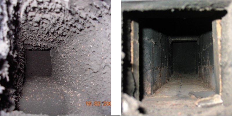

Уважаемые специалисты. У меня практически нет опыта в печных делах, поэтому прошу вашего совета. Вопрос такой. Из топливника газы устремляются в колпак (вертикальные каналы), где отдают тепло и сажу стенкам. Как неравномерно оседает сажа на вертикальных стенках печи? Прочистные отверстия в конструкциях печей практически не дают возможности чистить вертикальные стенки. Хочу в задней стенке топливника печи установить два ряда шамотного кирпича на ребро(чтобы получилось суммарно в полкипича) с перевязкой (и по высоте) со швами из асбокартона, чтобы можно было их демонтировать и получить доступ к вертикальному каналу для чистки через топочную дверцу.

Как правило сажа не осаждается на вертикальных стенках самой печи, при правильных дровах и грамотной эксплуатации. Но если вдруг такое произошло, то виновата не печка. При правильном сгорании топлива, даже дым из трубы идет белым!
СообщениеДобавлено: Чт 6 Март 2008, 09:56 Ответить с цитатойВернуться к началу
Если говорить о чистке каналов в печи, то при неграмотной эксплуатации практически любая печь, с любым типом топливника вскоре придет в негодность, и чистить придется не только вертикальные стенки, но и даже "потолок".
Одним из первых пунктов стоит попытка "задавить" горение в топке с переводом в тлеющий режим - смерть для печки, вторым - применение сырых дров.
Если хотя бы два этих пункта соблюдать, то печь работает и без чистки вертикальных стенок, ну если что пепел с горизонта убрать в подвертке.
Ну а городить в топливнике чистки - это вообще ни к чему. Там всегда чисто.
Слева - топка печи в "зажатом" режиме, Справа - норма.
