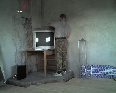

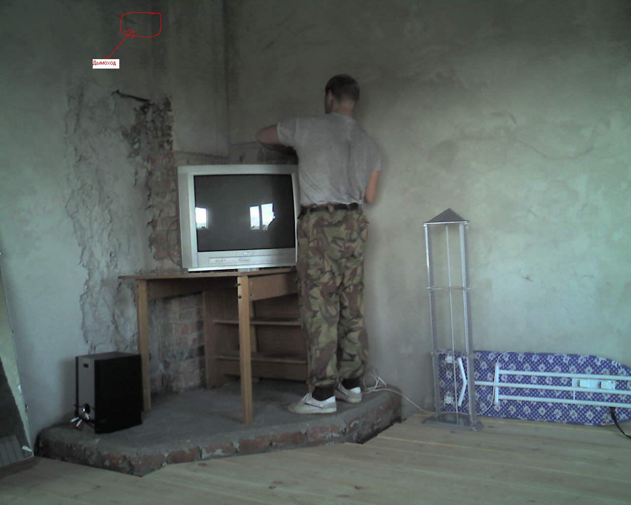

Привет всем.
Небходима консультация (совет, рекомендация, ссылки) вот по какому вопросу: ни много, ни мало хочу в своем доме сложить камин своими руками. Как это делаеться видел только в кино, но руки растут откуда надо (дом ведь САМ построил) и учусь быстро. Перерыл всю доступную информацию и понял, что порядовки я не найду, да и универсальных решений не бывает, тем более, что "специалист", который делал мне систему отопления явно что-то напутал (дымоход находиться немного в стороне от места установки камина). Хотелось бы узнать общие принципы кладки углового камина, как соединять топку с самим камином и т.д. и т.п. Сразу прошу прощения у профи за неправильную терминологию. Не судите строго, я в этом деле "чайник" (пока что).
Жду помощи.

Площадь помещения 30 кв.м., дымоход уходит в сторону на 1 м. на высоте 2 м. 20 см., сечение дымохода "в кирпич" 240х13. Топку хоче простую, квадратную.
СообщениеДобавлено: Пн 5 Февраль 2007, 09:17 Ответить с цитатойВернуться к началу
240х13
Если это не опечатка, то можно сделать размер топки 1.5х1.5 м. Very Happy
Под такой размер дымохода (240х140 см.) рекомендуемый размер портала 70х60 см., глубина топки 41 см..
Для простой "квадратной топки" порядовки найти практически невозможно, из-за простоты кладки. Стандартная перевязка швов на 1/2 кирпича, выкладываем букву П. В зависимости от выбранного внешнего вида камина, топку располагаем либо близко к углу, либо отодвигаем.
1. При близком расположении топки к углу внешний вид камина получится прямой (колонна, стена).
2. Если топку отодвинуть, получаем ступенчатый внешний вид (сужение вверх).
Над топкой необходимо сделать дымосборник (пустое обьемное пространство). Соединение с дымоходом: штробление кирпичной стены в сторону камина ( угол около 60 град.), либо металлический короб, труба. Соблюдая ППБ.

По поводу дымосборника, если можно поподробнее (не могу представить как это выглядит.
А соединение с дымоходом нельзя выложить кирпичом? Стену штробить не получиться т.к. стена несущая, а металлический короб не хочеться.
Вместо телевизора будет камин.
 Размер файла:  81.93 КБ
 Просмотров:  1669 раз(а)
СообщениеДобавлено: Пн 5 Февраль 2007, 15:12 Ответить с цитатойВернуться к началу
Похоже без штробления не обойтись, форма камина ограниченна фундаментом! Дымосборник это объемное пространство медленно сужающееся к трубе.

А как штробить?
В самом углу идет печная труба, толщина несущей стены 30 см.
