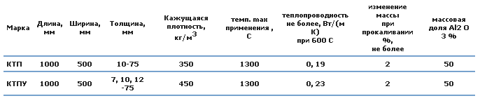

Типичные параметры продукта
Таблица в приложении.
Плиты Изомат КТП и КТПУ
 Размер файла:  2.32 КБ
 Просмотров:  7797 раз(а)
