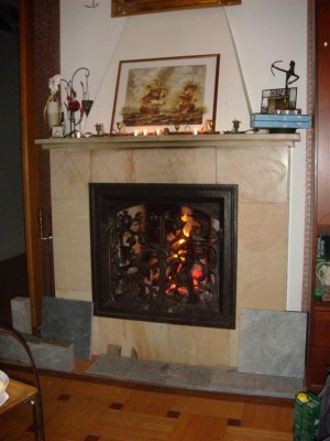

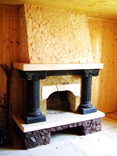

Камин делал заказчику в начале 90-х.Задача была максимально углубить в стену толщиной 670мм ,по центру которой шел дымоход 130х260.Портал ш560мм,в500мм,глубина топки 460мм.Боковые стенки шириной в кирпич(250мм) красный кирпич на кембрийскую(синюю)глину с песком.Перемычка над порталом из огнеупорного клинчатого торцевого кирпича в230 ш65/45 г114 на огнеупорную глину с толченым сеяным шамотом.Литье закрепленно на медную Д5мм проволку.Отделка мрамор Газган т20мм на армирующую сетку с ячейкой 50х50мм на цементно-песчанный раствор с добавлением глиняного молочка и соли повареной.
Камин эксплуатируется в отапливаемом помещении для души.Весна-осень крайне редко-гости,снятие стрессов,в суровые зимы часами.
Примыкание шамотной перемычки к красному кирпичу стоит прочно,без проблем.
Парамоша
Сообщения: 311
СообщениеДобавлено: Сб 29 Март 2008, 13:30 Ответить с цитатойВернуться к началу

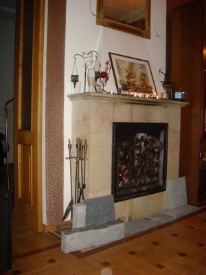

Наклон дымового зуба 80гр.Дымоход на чердаке имеет боров ,поэтому летом и в оттепель зимой слегка поддымливает.Заказчик вспоминает деревенское детство,блаженствует.На переднем плане талькохлорит.

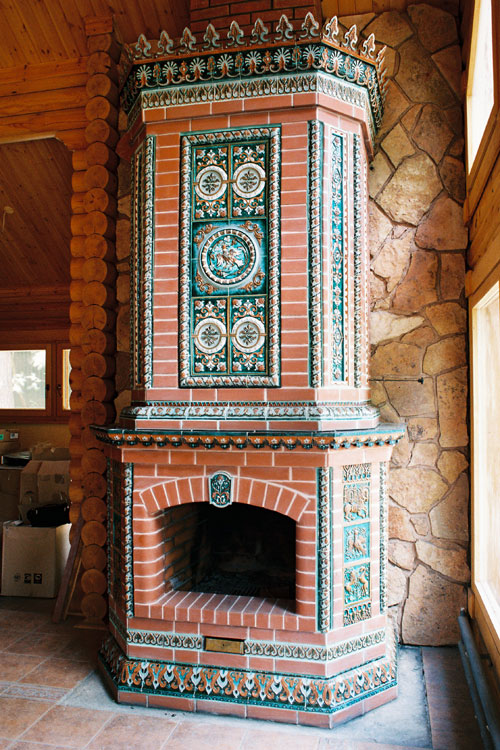

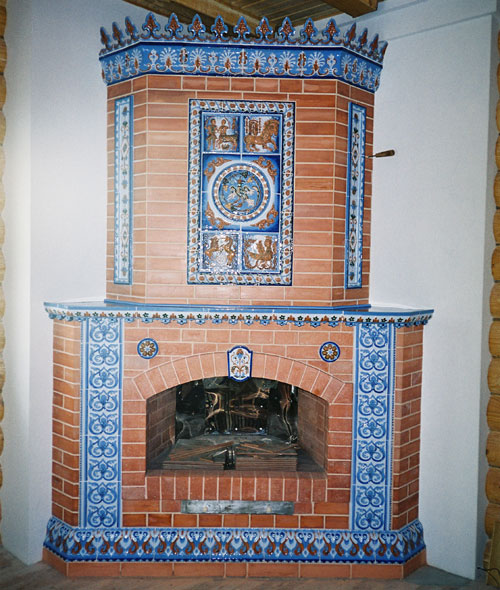

Камины с частичной облицовкой изразцами (кафелем).
Довольно интересная работа. Смотрится привлекательно и сделать такое оформление камина можно без особых трудностей.

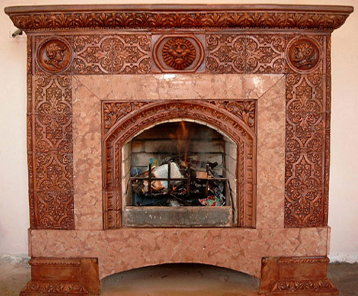

Предлагаю посмотреть на камины из керамики ручной работы. Можно посмотреть еще и другие. Но уже на сайте, так как очень долго выставлять.
Интернет-магазин эксклюзивных каминов и предметов интерьера "Моя Хата"
Это ресторанный тип камина. Тоже ручной работы.
 Размер файла:  72 КБ
 Просмотров:  1248 раз(а)
Этот камин делается 3-6 месяцев :)

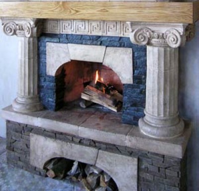

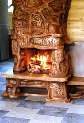

СообщениеДобавлено: Пн 14 Апрель 2014, 21:29 Ответить с цитатойВернуться к началу

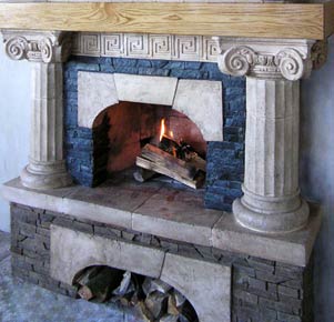

Если нет маленьких детей, животных и топить НЕ ёлкой - то вполне себе. Но без присмотра не прокатит в любом случае, т.к. "...лёгкое дуновение ветерка" приоткрытой форточки и бумажная салфетка... Smile
GIM
Сообщения: 248
СообщениеДобавлено: Сб 19 Апрель 2014, 23:03 Ответить с цитатойВернуться к началу
В частности этот камин без дымососа работать не будет(там даже труба не по коньку выходит+малый диаметр+малая высота+малая площадь поперечная дымосборника и вообще сдаётся мне что там должно быть стекло)
Виталий Кострюков
Сообщения: 790
СообщениеДобавлено: Пн 5 Май 2014, 08:02 Ответить с цитатойВернуться к началу
Ну почему же не будет? На фото камин работает (конечно возможен и фотомонтаж. Но есть ли смысл фабричный камин так рекламировать?) Да и не самопал это. Все расчитано.... Да и расположение трубы не у конька крыши в данном варианте значения не имеет. Угол ветрового подпора скорее всего выдержан. Сомнения не являются доказательством. Они лишь сомнения.
Виталий Кострюков
Сообщения: 790
СообщениеДобавлено: Пн 5 Май 2014, 08:09 Ответить с цитатойВернуться к началу
А Вы когда-нибудь дымососы ставили? Камин с дымососом превращается в дерьмо, которым пользоваться и неудобно и препротивно. Назойливый гул дымососа (который отключать во время работы камина категорически нельзя) вызывает уныние и упадническое настроение.... Ну а в следствие полное отсутствие желания пользоваться таким камином.
GIM
Сообщения: 248
СообщениеДобавлено: Сб 10 Май 2014, 22:44 Ответить с цитатойВернуться к началу
Виталий Кострюков писал(а):
Такой камин и за такие деньги есть смысл рекламировать всегда.
Те кто делал камин хотя бы открытый на три стороны поймут о чём я писал выше и какие там подводные камни.
