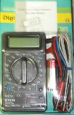

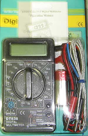

Александр Нашедший писал(а):
Какова температура на выходе из трубы в таком режиме ?
На этот вопрос может дать ответ только инструментальный метод измерения. Для этого можно использовать цифровой мультиметр DT-838 в режиме измерения температуры. В комплект входит термопара с соединительными проводами. Точность измерений достаточно высокая и намного более точная, чем замеры с помощью деревянной щепки, помещаемой в дымовой канал на вьюшку или на выходе дымовой трубы (на глубине 30-50 см от верха дымовой трубы).
Диапазон измерений термопарой: от –40°C до +1000°C.

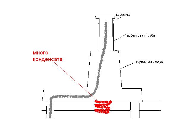

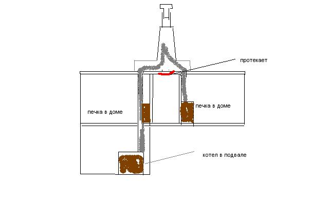

lizorm
Зарегистрирован: Ср 9 Декабрь 2009, 19:54
СообщениеДобавлено: Ср 9 Декабрь 2009, 20:43 Ответить с цитатойВернуться к началу
Здравствуйте.
Подскажите пожалуйста по моей пробдеме.
В этом году подгорел верх асбестовой ( выхлопной трубы )
Я подрезал ее сверху и внутрь вставил керамичный ( базарный ) петушок. По другому не знаю как назвать. На чердаке асбест обмотал стекловатой и фольгой - это одно изменений, до этого утепления не было. Других изменений в конструкции тоже не делалось.
Проблема - очень большой конденсат. Протек потолок под дымоходом. И в доме воняет гарью.
Печников у нас нет. Пробую своими силами.
Помогите !!!!!!!!!!!!!!!!!

Александр Бацулин
Сообщения: 928
СообщениеДобавлено: Чт 10 Декабрь 2009, 07:01 Ответить с цитатойВернуться к началу
А дрова у вас в печах интенсивно горят или тлеют?
Иван из Беларуси
Сообщения: 507
СообщениеДобавлено: Чт 10 Декабрь 2009, 10:19 Ответить с цитатойВернуться к началу
добавлю:если горят нормально,значит всё из-за котла в подвале.Легко проверить,протопив по одному устр-ву и проверить на конденсат.

lizorm
Котёл в подвале дровяной или газовый?
