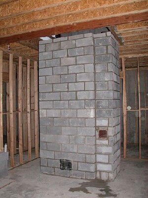

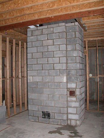

Американцы умеют делать красивую упаковку, заворачивая в неё очень посредственные, некачественные и суррогатные вещи.
Вот на этой ссылке http://heatkit.com/docs/c-bodn.htm дана серия снимков как в каркасном не теплоёмком доме (тот ещё суррогат!) строят суррогатный не теплоёмкий камин из материалов, которые для изготовления камина не предназначены. Вместо керамического полнотелого кирпича применяются бетонные пустотные блоки (наш аналог блоков по технологии ТИСЭ http://www.tise.ru/ ), что делать нельзя по 2-м причинам: бетон не любит нагрев, поэтому он довольно быстро разрушается, и такие пустотные блоки совершенно не теплоёмкие.
Зато снаружи камин облицевали натуральным камнем и придали ему очень эффектный вид. Это то же самое, что и соевая колбаса без единого кусочка мяса в красивом фантике вместо куска натурального копчёного или печёного или варёного мяса.

СообщениеДобавлено: Пт 7 Март 2025, 11:39 Ответить с цитатойВернуться к началу
Здесь, мне кажется, какое-то недоразумение.
Блочная глыба - это фундамент на первом этаже (с чистками?).
А камин наверху. Там и шамот. И термокомпенсация.
Зачем-то... Хотя Рамфорд настаивал на футеровке в каминах не толще кирпича.
Но главное, здесь камера (хлебная косвенного нагрева) в камине.
Наверно, в районе зуба.
