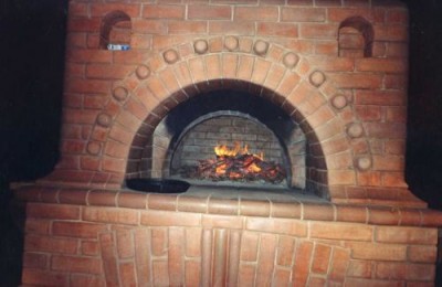

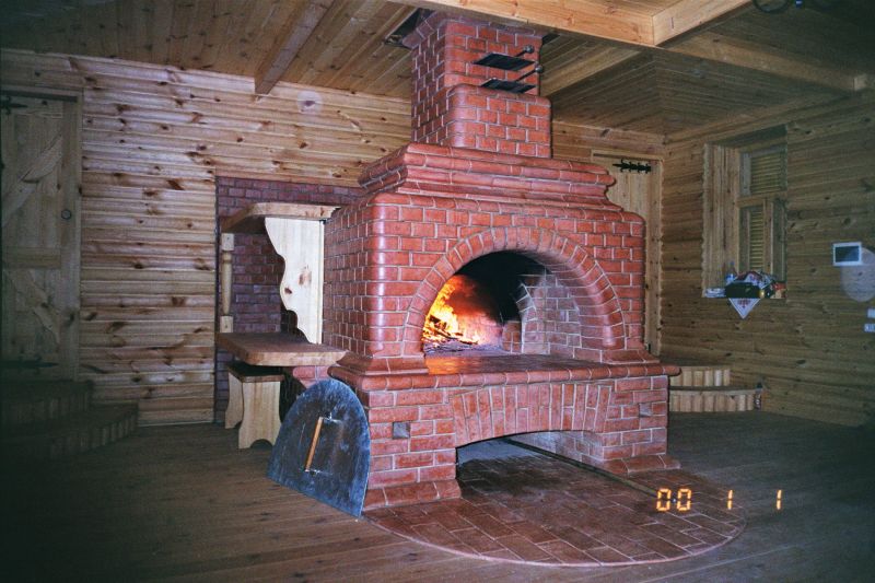

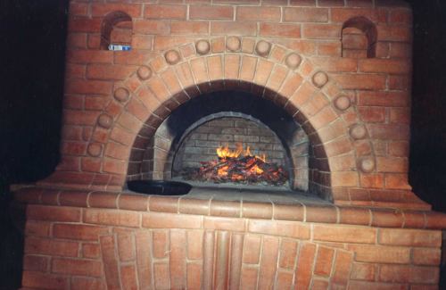

зацепил на просторах интернета
автор печей Павел Круглов

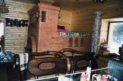

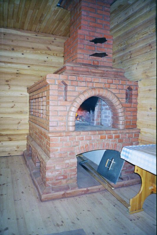

Второй вариант

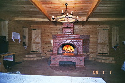

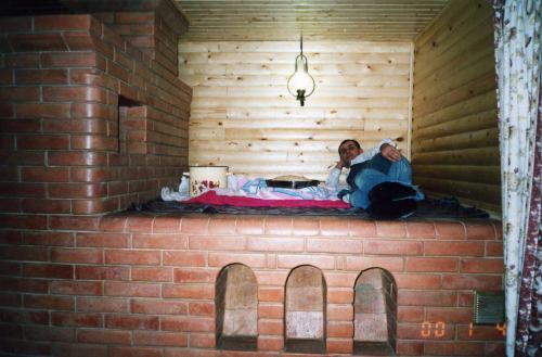

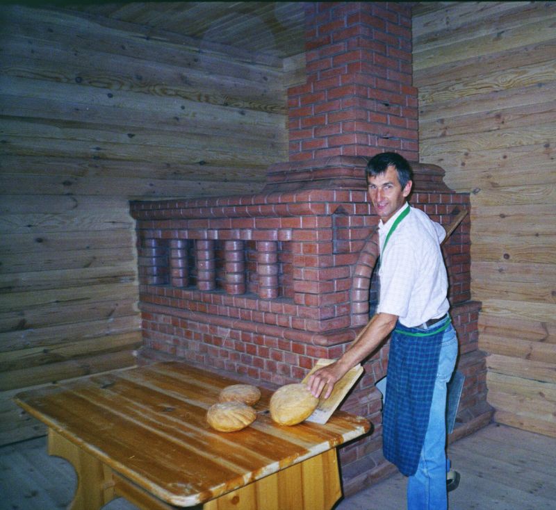

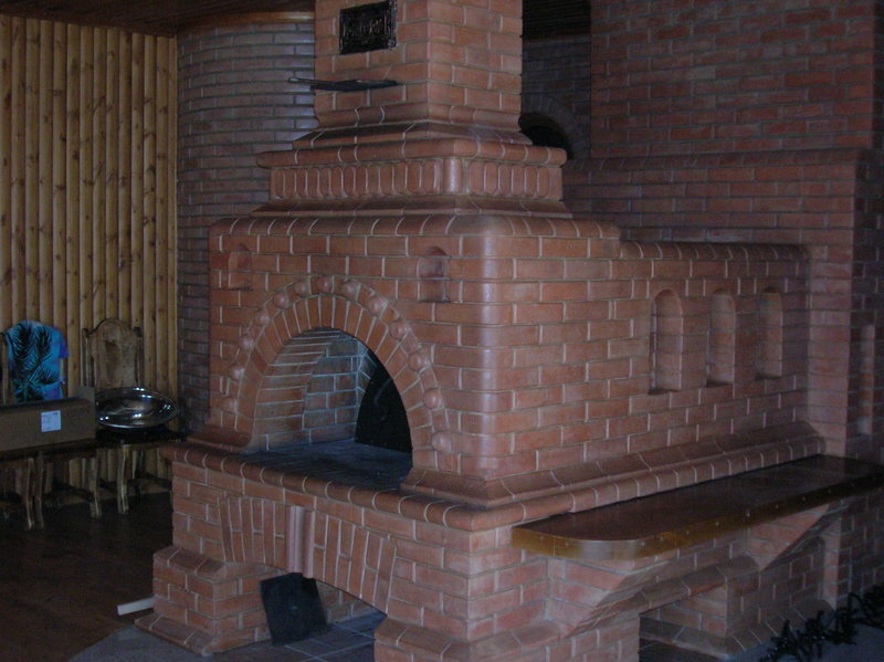

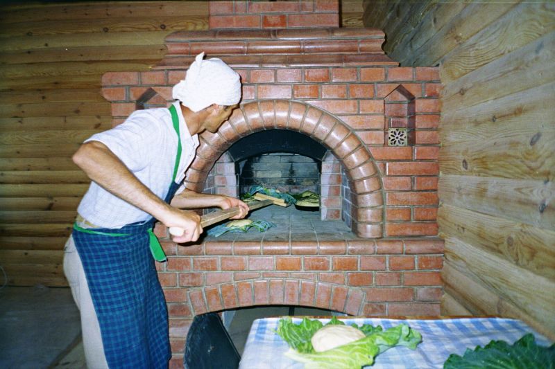

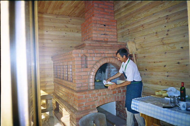

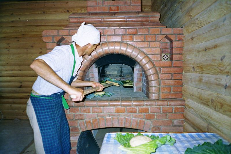

Русская печь для россиянина, прежде всего воспоминание о малой родине, дети обычно спали на печи. Утром родители затапливали печь, мама готовила завтрак, слышно потрескивание дров, в окошко было видно заснеженное зимнее утро, всходило солнце, а на печи было так приятно тепло, но надо было вставать в школу.
Времена меняются, и печей в сельской местности становится все меньше, а значит, забывается мастерство по топлению и уходу за печами.
Недостаточно выполнить заказ, сложить хорошую печь, дающую тепло, в которой удобно и легко было бы готовить, надо еще обучить персонал - тех, кто будет топить печь.
В русскую печь дрова закладываются колодцем желательно с вечера, чтобы они за ночь просохли, дрова можно уложить колодцем в шестке, затем положить спереди дров поперек поленицу и кочергой задвинуть дрова дальше в горнило. Перед тем как затопить, надо открыть заслонки дымовой трубы, затем зажечь.
Лично я, когда топлю, то не дожидаюсь, пока все прогорит в печи, а выгребаю головешки в загнетку, в малую печурку (за счет этого тепла в трубу уходит меньше), закрываю горнило металлической заслонкой.
Особенность русской печи в том, что из-за большой массы во время топки аккумулируется много тепла, а затем оно длительное время как в термосе держится и отдает тепло в помещение.
Готовить в русской печи одно удовольствие, чугунок можно ставить в печь, когда хорошо разгорятся дрова, дым прижимается к своду горнила, не стоит переживать что посуда будет черная от дыма и копоти.
Сложив однажды печь, хозяйка стала интересоваться: «Павел, а сажа на посуде будет?», в печи в это время догорали дрова, кочергой двинул головешки дальше в горнило, поставил на под чайник, закипел он очень быстро, что приятно удивило Елену Владимировну.
Чайник был чистый, но хозяйку удивило другое: огня рядом с чайником не было, а он закипел, в этом заключается эффект русской печи: кирпич аккумулировал столько тепла, что от него закипел чайник.
Если мы готовим, допустим, борщ, то ставим чугунок с мясом в горнило, во время топки периодически ухватом выдвигаем чугунок из печи, снимаем накипь. Затем выгребаем не догоревшие головешки в загнетку, в бульон добавляем картофель, капусту, все, что положено для борща, и ухватом задвигаем в горнило чугунок, закрываем заслонкой печь. Все это томится и получается прекрасный наваристый борщ.
Пробовал сразу все в чугунок сырое мясо, овощи и также все получалось, только воду приходилось несколько раз добавлять.
Частенько пеку пироги и хлеб во время опробования печи, для выпечки мучных изделий топить печь надо с использованием сосновых дров, я начитался литературы и это действительно верно.
Спать на печи одно удовольствие, только перетапливать не желательно, а то с вечера, когда ложишься спать, вроде печь чуть теплая, а под утро так жарко становится, что ворочаешься сбоку на бок. Застилать верх печи хорошо толстым войлоком, ну а затем одеялом.
Мне становится не по себе, когда прихожу и вижу, как уродуется мною сделанная печь. Недавно попросили приехать в охотхозяйство, печь банная задымила так, что булыжник в каменке весь развалился. Этого следовало ожидать, но он развалился слишком быстро, так как они ее топили по 11 часов и смотрели на градусник, когда же будет 70 градусов. Хорошо, что у печи большой запас прочности.
Пришлось написать инструкцию по топлению и еще раз объяснить, что тепло в парную поступает после того, как закроешь заслонки дымовой трубы и откроешь каменку.
Одной заказчице сложил русскую печь, уличный камин, печь, мойку, в общем, целый комплекс. Затем работал я рядом, на другом объекте: как не приду, сердце обливается кровью, русская печь загажена, золу не выгребают. У таджика спрашиваю, почему не следит и неправильно эксплуатирует. Деньги ему за это не платят. Я ему говорю: «Ну зачем же тогда ты ее тогда топишь, откажись», но внятный ответ не получил, а для себя я понял что дело, не в таджике, а в хозяйке. Больше я там не работал, хотя предварительно и была договоренность.
В следующем году будет 30 лет как, я сложил первую печь, учась в строительном профтехучилище в 1979 году, будучи на каникулах с товарищем, мы не побоялись, взялись сложить 4 печи, предварительно сломав старые, ну и, конечно, смотрели, как они были сделаны раньше. С тех пор и занимаюсь кладкой печей.
Была служба в советской армии в 1980-1982 году, в 406 Шауляйском полку Таманской гвардейской дивизии. Два года работал каменщиком, затем учеба в культпросветучилище, деревенский клуб. Вернулся на стройку, а с 1992 года на свободных хлебах, но даже в армии мне приходилось класть печь, учась и работая в деревенском клубе, я периодически клал печи.
Большой опыт я приобрел, когда столкнулся со старыми печами, с их ремонтом, все внимательно смотрел и запоминал. Был период, когда пробовал делать керамические печные изразцы, многое познал, но остановился на резных кирпичах и добился, как мне кажется, неплохих результатов.

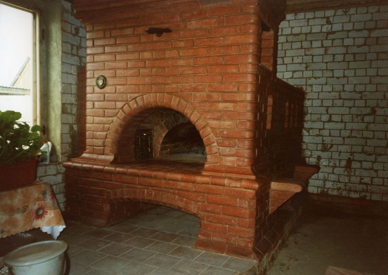

еще

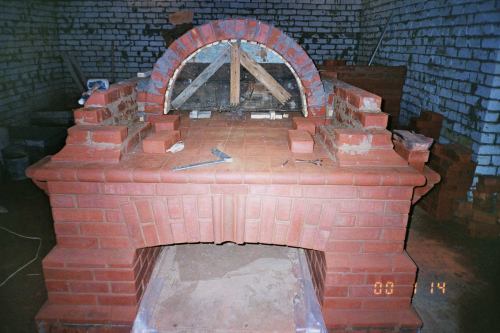

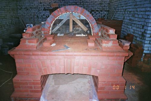

СообщениеДобавлено: Пт 3 Октябрь 2008, 21:08 Ответить с цитатойВернуться к началу

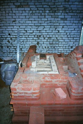

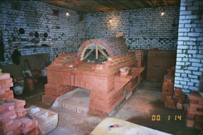

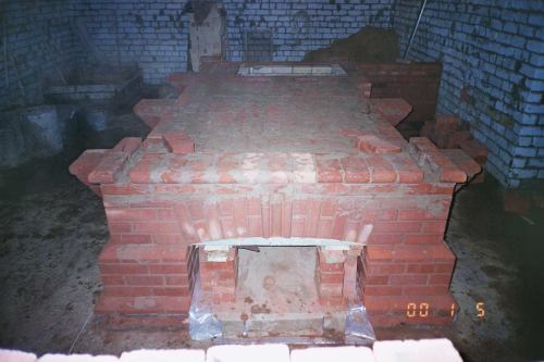

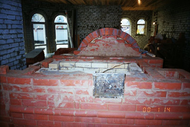

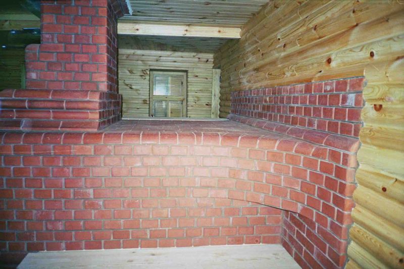

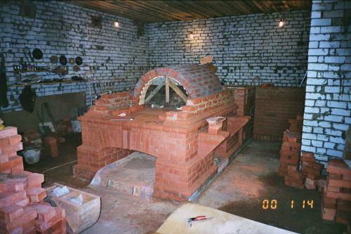

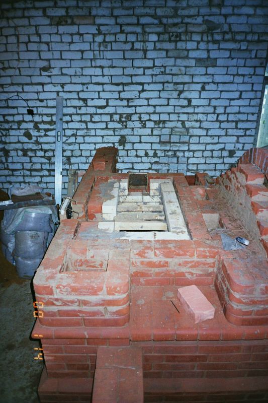

процесс строительства печи

Павел, если не секрет, то чем засыпаете пазухи свода в РП. На форуме уже затрагивалась это тема. Интересен Ваш опыт.
Павел Круглов
Сообщения: 1067
Регион: Саратов
СообщениеДобавлено: Вс 12 Октябрь 2008, 21:33 Ответить с цитатойВернуться к началу
Александр!
Я для прочности веду кладку с перевязкой, в общем, как говорят каменщики, бучу.

Александр, было время, я засыпал пазухи кварцевым песком, но затем отказался от этого и считаю,что засыпать не надо. Но это мое решение, а вы засыпайте и стекло бейте для пода и суйте его туда, а я уже руки резал. Все бывает: и печи трещат по швам, никто от этого не застрахован, но бывает это в основном при неправильной эксплуатации печи.

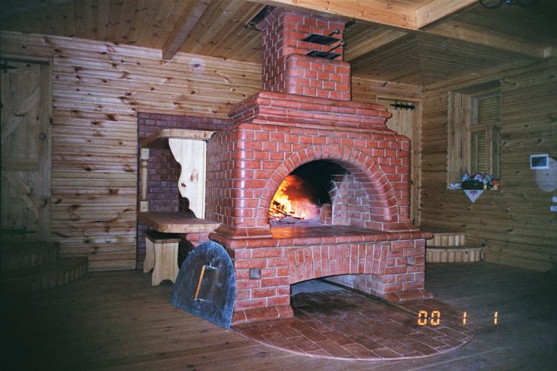

Топят русскую печь как камин, приходится объяснять, топить, готовить и опять терпеливо объяснять, писать инструкцию по топлению печи. А по поводу гнева клиентов - все бывает, а мои хорошие, как я к ним, так и они ко мне относятся, бывает, приглашают на праздники готовить в русской печи, или протопить банную печь для VIP персон, мне не стыдно за свои работы, мне горько, когда их неправильно эксплуатируют. А за хорошие отзывы всем спасибо.

Не понял, что значит бучу?
Заливаете пазухи раствором с бутом?

Есть несколько вопросов:
1) Свод в горниле обычно делаете полуциркульный или также кладёте лучковые своды?
2) Лещадка из шамотного кирпича в футеровке горнила заводская толщиной 25 мм или режете сами из ША-5 (ШБ-5, ША-8, ШБ-8) такой же или меньшей толщины?
3) На каком растворе положена футеровка из шамотного кирпича в горниле?
4) Что находится в зазоре между футеровкой и сводом из красного керамического полнотелого кирпича?
5) Насколько прочной и долговечной получается такая футеровка?
6) Какой марки и какого завода используете красный керамический кирпич?
7) На каком растворе кладёте керамический кирпич? Добавляете ли цемент для прочности раствора, а если добавляете, то сколько?
8) Сделана ли подушка из песка (песка с гранотсевом или гравием) под подом горнила?
9) Под выкладываете из шамотного или керамического кирпича?
10) Зазоры между кирпичами в поде замазаны раствором или засыпаны песком?
11) Чем забутовывается (заполняется) пространство над сводом горнила?
12) Какими инструментами обтачиваете (фрезеруете) кирпич для придания ему такой эффектной фигурной формы? Фрезеровка всухую или с поливом водой?
13) Какой марки используете кирпич для фрезеровки?
14) Чем заполняете зазоры между кладкой из шамотного и керамического кирпича?
15) Сколько времени ушло на строительство печи, которая изображена на самой первой фотографии?
16) Кирпич снаружи кладки блестит и лоснится. Это из-за нанесённой на него прозрачной акриловой грунтовки? Эта грунтовка паропроницаемая? Она не мешает сушке печи и эксплуатации печи, которая топится редко, а между топками успевает отсыревать?
Если у Вас есть инструкции по топке печей и/или по уходу за ними, можете ли Вы выложить их на этом форуме для ознакомления? Это будет полезно и печникам и тем, кто эксплуатирует печи различного назначения.

Игорь. Отопительные печи и отопительно-варочные тоже строю, при возможности покажу, а вот с печами Кузнецова не знаком.
Бацулин Александр. Подходы к своду закладываю полностью кирпичом, но с лицевой стороной не перевязываю. К окружности свода подрезаю так же, как и спереди у арки. Так прочнее, а теплопроводность та же. Бывает, делаю вокруг свода воздуховоды, холодный воздух выгоняет теплый воздух в соседние комнаты. На фото есть такая печь, там с передней стороны два отверстия, при возможности покажу продолжение.
Игорь Сергеевич.
1. Свод полуциркулярный прочнее.
2. Всю русскую печь делаю без применения шамотного кирпича.
3. 4. 5. Русские печи кладу без футеровки из-за ее ненадобности.
6. Кирпич использую одного завода, село Красный Яр, но он тоже плохой. Они должны мне за рекламу, я его столько вылизываю и перебираю.
7. Кладу на глиняном растворе, цемент не добавляю.
8. Подушку под подом не делаю, все выкладываю кирпичом. Было время, стекло бил, кварцевый песок добавлял, но затем отказался от этого.
12. Болгаркой без полива водой.
15. Если работать по 8 часов с двумя выходными – 3 месяца.
16. Игорь Сергеевич. Я долго искал, чем покрывать поверхность печей, чтобы швы не осыпались и можно было протирать влажной тряпкой. Вот и нашел: покрываю акриловой грунтовкой. Сначала она дает “глянец”, затем становится матовой. В горячих местах выгорает, но свойства сохраняет (можно протирать влажной тряпкой и швы не осыпаются).

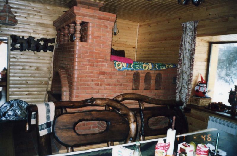

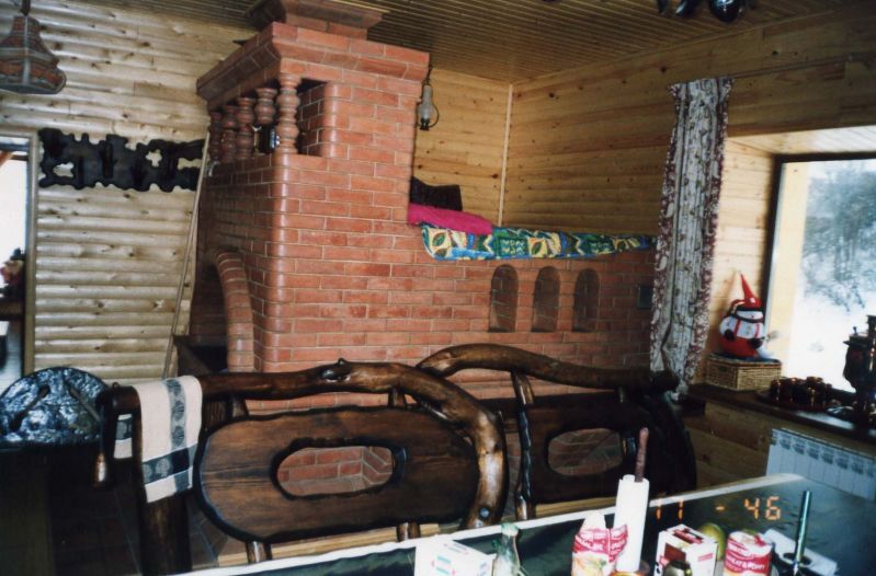

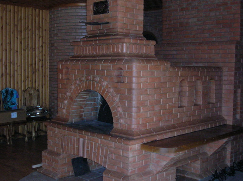

Печь с воздуховодами. Снизу затягивается холодный воздух и выгоняет горячий в соседние комнаты.
Воздуховоды проходят вокруг свода и вдоль печи.
Были технические сложности, но я их преодолел.
Печь построена в 2004 г.

Повторюсь по поводу долгостроя русских печей.
Кирпича хорошего нет. Мне надо с трубой 3500 кирпичей, беру 5000 и перебираю, весь шлифую, затем из шлифованного выбираю на свод и для дизайнерских деталей печи. Трубы тоже из шлифованного кирпича, так что нечего удивляться. В восьмидесятые я голландки за 3 дня строил, но как я их делал по сравнению с тем, что сейчас строю... Это вопрос.
