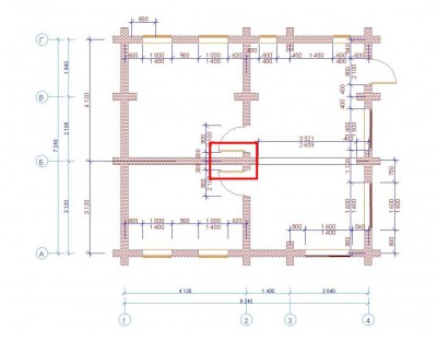

Вот добавляю еще план фундамента для наглядности.
Размер 1200х1500. Топка из бОльшего помещения. (справа)
Необходимо обойти фундаментом нижний венец (переруб в фундаменте печи)

Площадь отапливаемая 50м кв (только первый этаж) Высота потолка 2.4 метра.
Фундамент под печь 1200х1500. Топка справа, желательно камин в средней комнате (слева вверху комната на плане). Если он на этот фундамент встанет. Сруб оцилиндровка 24мм, в фундаменте печи должен остаться один переуб бревен.

Да, двери чуть "уйдут" по сторонам, в зависимости от ширину печи.

Что Вы пдразумеваете говоря
"в фундаменте печи должен остаться один переуб бревен. "

Ниже уровня пола есть бревно, вернее "перекрестие" двух бревен...

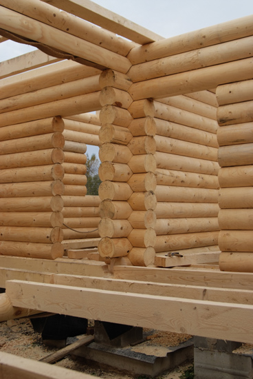

Вот фото места, куда хочу печь поставить...
Вот такая конструкция по дизайну нравится, как она функционально и каковы размеры неизвестно пока.
