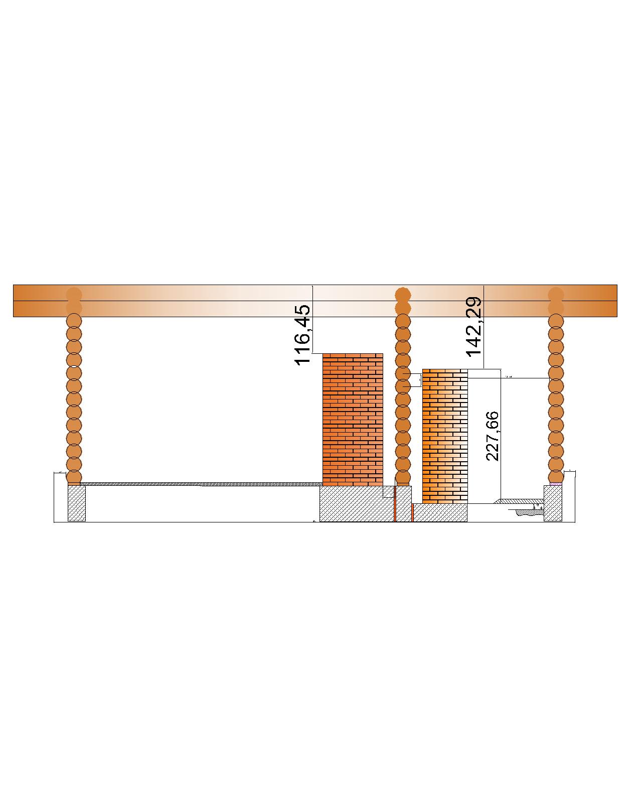

СообщениеДобавлено: Чт 20 Февраль 2014, 16:16 Ответить с цитатойВернуться к началу
Как соединить две печи?, справа банная слева отопительная.
Между ними рубленная стена.
Расстояние между печами минимум 62 сантиметра, можно раздвинуть.

СообщениеДобавлено: Чт 20 Февраль 2014, 17:24 Ответить с цитатойВернуться к началу
Одну коренную (где удобнее основание) и соединение нижними боровами.

СообщениеДобавлено: Чт 20 Февраль 2014, 21:51 Ответить с цитатойВернуться к началу
Не хочу нарушать целостность стены до уровня потолка в бане, чтоб от пара не страдать, поэтому хотел среде нить печи сверху, большое спосибо за идею.
Какой высоты д.б. боров?
Сообщения: 1916
СообщениеДобавлено: Вт 25 Февраль 2014, 11:03 Ответить с цитатойВернуться к началу
кирпичом ведите 2 трубы а на чердаке через кирпичную разделку высотой 70см соедините в одну трубу.
