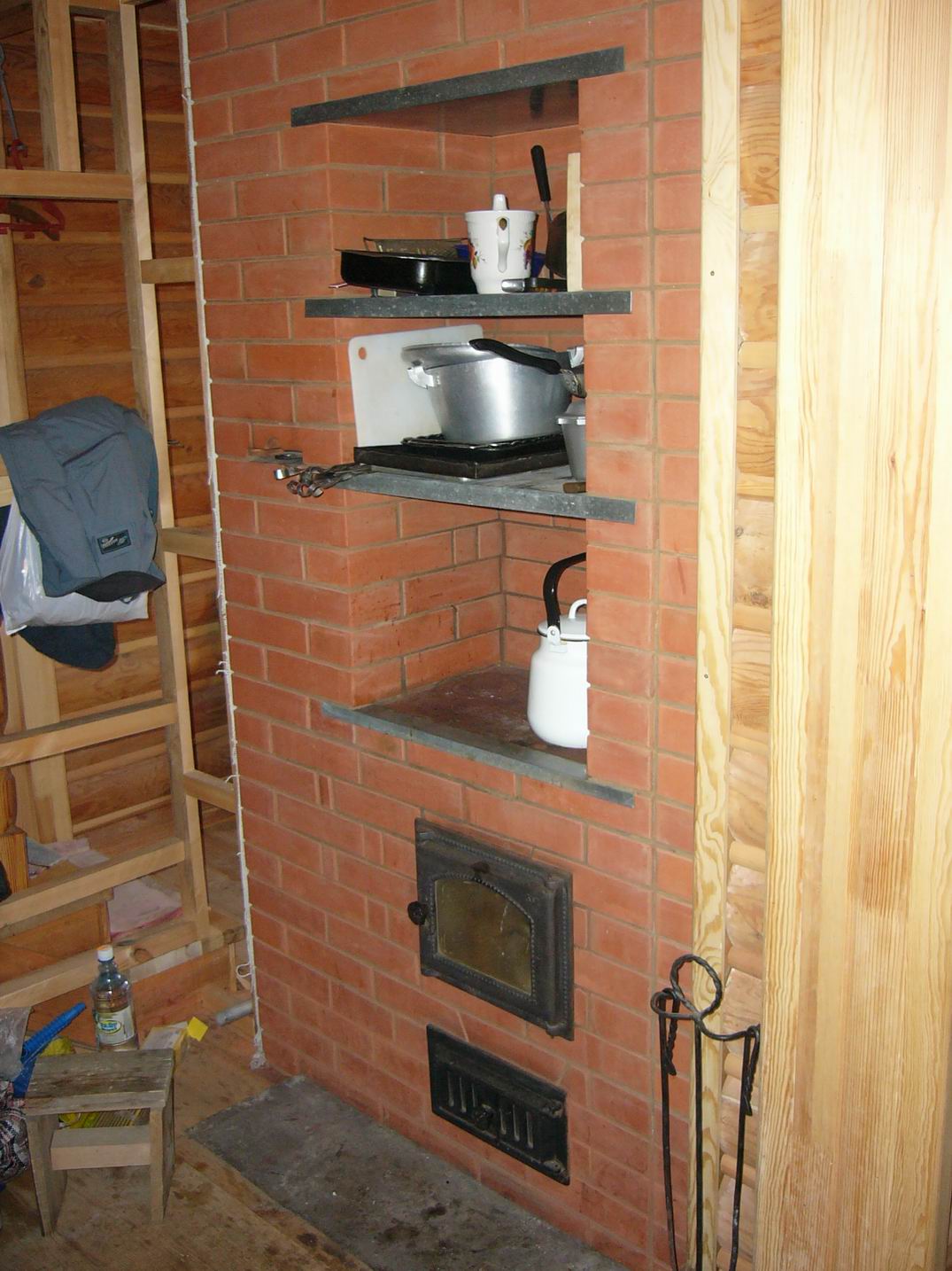

Смотрю я на Кузнецовские печи ОВИК и пытаюсь понять, для чего нужны полочки над плитой, которые присутствуют в большинстве печей, предствавленных на его сайте. Сушить грибы? Томить кашу? Расскажите, пожалуйста!

Полочки на печах служат для разных целей. Положить коробок спичек. что бы он был всегда под рукой и сухой. (если малюсенькая полочка) Большие полки над плитами например служат для сушки тех же грибов. ягод, сухофруктов. Можно приготовленную пищу поставить. она останется тёплой, валенки или другую обувь можно посушить (ну или спалить Very Happy ) Кашу томить? Кашу в духовке томят или в руссой печи. Томление каши вопрос интересный. Заливаете рис горячей водой и томите без всякого подогрева. Каша сготовится без печки газа и т.д. Только ждать долго. Полочкам всегда можно найти применение. А вот зачем на печах ОВИК, так Вам ответят мастера делающие печи И.В. Кузнецова.

Спички над плитой, ИМХО, довольно рискованно - многочасовой нагрев может плохо кончиться.
Валенки над пищей - тоже спорный вопрос. Smile
Andron
СообщениеДобавлено: Чт 11 Октябрь 2007, 18:57 Ответить с цитатойВернуться к началу
Эти полки так и называются сушильные. И вовсе не обязательно ставить на них валенки в момент приготовления пищи... Радость

Спасибо за фото! Буду думать. Интересно бы услышать тех, кто уже живет какое-то время с этими полочками. Не превращаются ли они в хламовник и жиросборник?
Andron
СообщениеДобавлено: Пн 15 Октябрь 2007, 18:48 Ответить с цитатойВернуться к началу
Я думаю у некоторых превращаются как превращаются гаражи для автомобилей в сараи.
