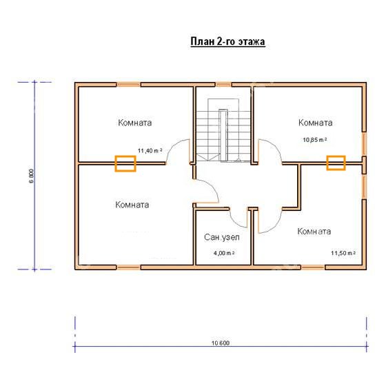

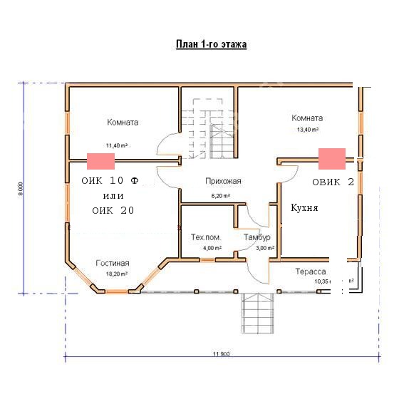

Дом из бруса, второй этаж - "полуэтаж". Т.е. на уровне 150 см стена переходит в потолок. Проекта под рукой нет, вот изобразил на скорую руку из похожего проекта. Извиняюсь за качество.

Первый этаж

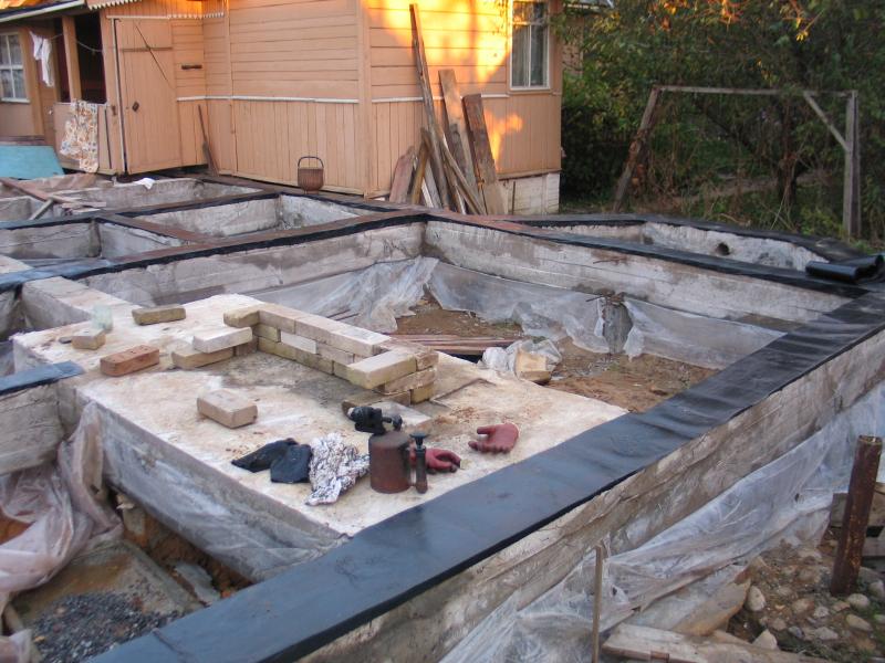

Фундамент под печь готов или под дом ?

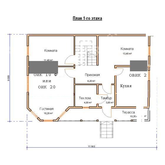

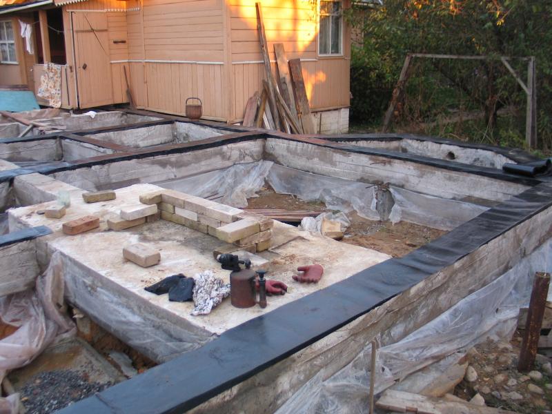

Фундамент единый под дом и печи уже готов. Под печи площадки сделаны с большим запасом. Ширина плит - 1.5 метра, в длину левая метра два с половиной, правая - метра 2.

Левая площадка под печь
 Размер файла:  83.13 КБ

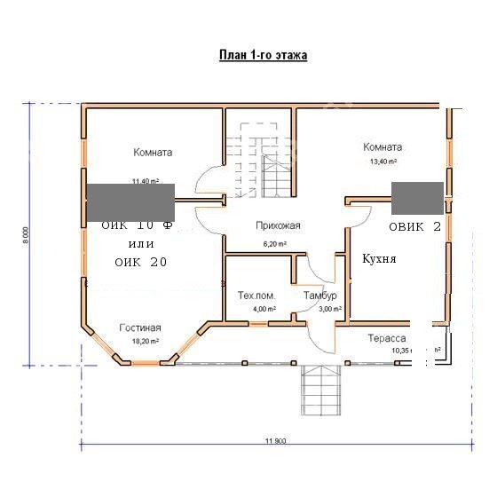

Спасибо за идею. В своё время ее обсуждали. Но не получается - хочется две жилые комнаты на 1-м этаже. Для посиделок есть гостиная.
Да и конструктивно никак не получится - на фундамент печи не попадают совсем (см. мой рисунок в пред посте). Плюс длинные брусовые стены (7 метров) без врубок внутренних стен образуют неустойчивую конструкцию.
А если рассмотреть ту планировку, что была изначально, что можно сделать на втором этаже?

Предлагалось такое размещение печей
На первом этаже

Планировку комнат второго этажа к сожалению не схранил ... Sad
Но там что то похожее с твоей

можно так ...
В Финке видел такой вариант расположения ванной комнаты ...
Все равно хрущёвка получается ... Sad
