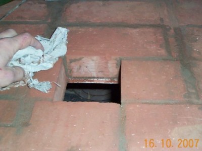

Наждачным камнем или диском для шлифовки выровнить поверхность кирпичей нижнего ряда. Ряд необходимо покласть также очень ровно.

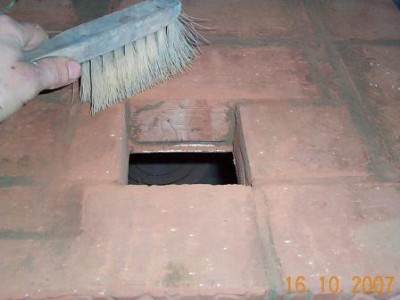

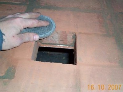

Мягкой щеткой сместь пыль с поверхности.
 Размер файла:  19.99 КБ
 Просмотров:  1666 раз(а)

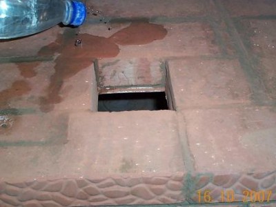

Поверхность необходимо обильно смочить чтоб удалить оставшеюся пыль

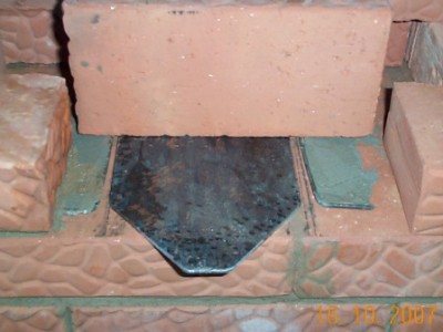

Сухой тряпкой (не синтетической) вытереть воду с остатками пыли.

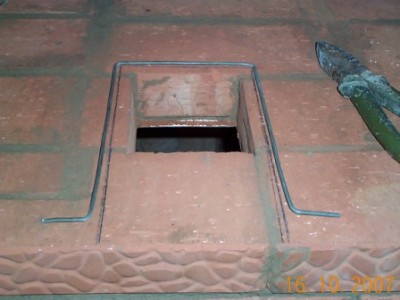

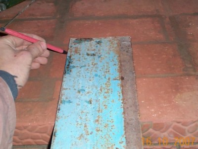

Покласть задвижку и по контуру начертить ее месторасполоение.
 Размер файла:  48.67 КБ
 Просмотров:  1788 раз(а)

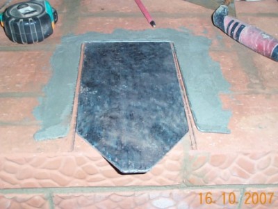

Проволку прилепить раствором и дать немного отстоятся.
 Размер файла:  46.03 КБ
 Просмотров:  1778 раз(а)

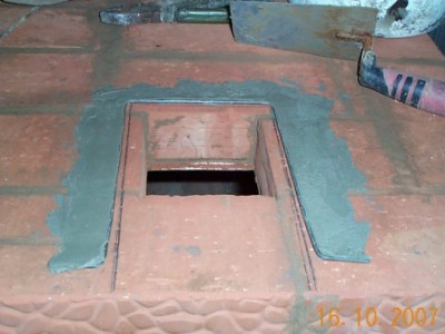

Между проволкой и задвижкой с боков оставить по 1-2 мм для свободного хода а к выходу немного больше (2-3 мм) для легкого попадания в паз при вставке.
 Размер файла:  49.58 КБ
 Просмотров:  1715 раз(а)

Не желательно чтоб образовалась большая щель между кирпичами и задвижкой (идеальный вариант до 1 мм).
Плюсы такой задвижки:
- легче установить;
- легче заменить если прогорит или заржавеет;
- никогда не приржавеет к рамке ее просто нет;
- всегда можно найти из чего изготовить (нержавейка идеальный вариант);
- при переводе печи на газ или топки углем можно вынуть и сделать отверстие чтоб никто не задохнулся угаром или газом и не произошло взрыва газа собравшегося в колпаке;
- стоит дешевле;

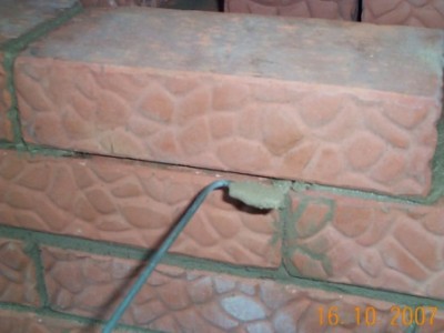

Сделать крючек из проволки и тщательно зачистить паз со всех сторон.
 Размер файла:  37.6 КБ
 Просмотров:  1700 раз(а)
