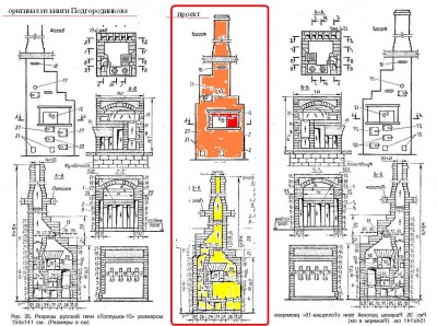

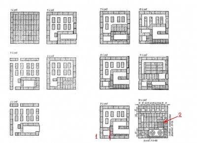

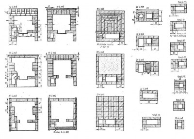

Добрый день, уважаемые мастера! Проконсультируйте пожалуйста чайника. Сиуация следующая:старая печь -( русская с плитой, топкой сбоку и отопительным щитком) - требует замены. Вместо нее хочу сложить теплушку15, но стандартный проект немного не устраивает. Набросал черновой вариант, хочу узнать ваше мнение о его работоспособности. Исходил из следующих соображений:
1).планировка помещения допускает только вариант с топкой СБОКУ
2) плита должна прогреваться вся равномерно (в некоторых отзывах читал, что в печах типа РТИК с топкой спереди половина плиты прогревается плохо, поправьте если ошибаюсь)
3)хозяйка невысокого роста, поэтому для уменьшения высоты плиты убрал 6 ряд из стандартной порядовки
4)труба должна быть смещена к центру печи (сдвинуть печь в сторону или прорезать новое отверстие для трубы не позволяет планировка несущих стен, подвала и возраст избы(более 100 лет - боюсь не переживет) - не нарушит ли это тягу ?
Ниже -схема проекта.До ума не доводил, в 5-12рядах перевязку не просчитывал, знаю,что кривая. За качество картинок срого не судите - накидал за 5 минут в Painte используя стандартный проект т15. Оцените пожалуйста саму идею. Заранее спасибо.

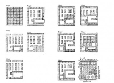

Выбор по печке - одобряю!
Топка - ДТ-4 со стеклом сбоку от ВП - не плохое решение.
А посоветовать:
- топку футеровать ШАмотом на ребро;
- в конце топки поставить вертикально ЗВ-6 (Б) между топкой и стояком трубы; (рис. 1)
- под колосниковую решетку РД-6 положить горизонтально ЗВ-6 (Б) (рис. 2);
- представленный проект "сырой" - требует проработки для равномерного прогрева дальних углов первого яруса-колпака. Киньте весь оригинальный план-порядовку 1-24 ряды.

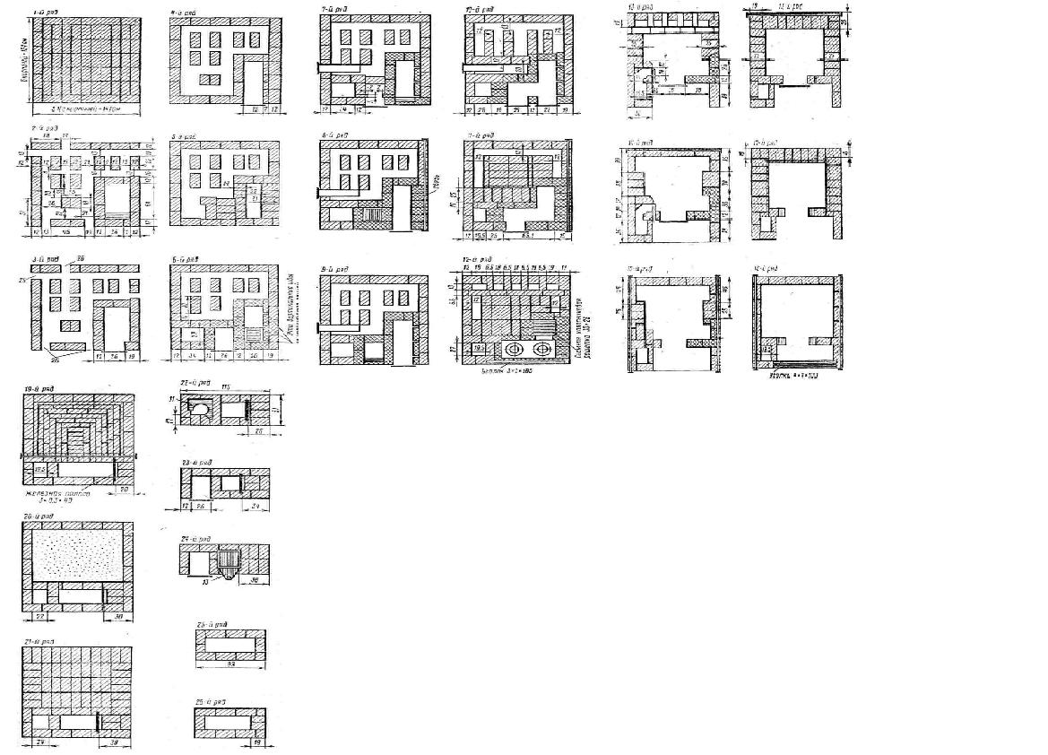

Спасибо Андрей Алексеевич за коммент и совет по расположению задвижек летнего хода. Сам принцип устройства печи ,как я понял, вы одобряете. Не совсем понимаю почему не будут прогреваться углы.
Кидаю проект т15 Подгородникова (вы его имели ввиду?) как он дан в книге.

СообщениеДобавлено: Чт 2 Февраль 2012, 18:57 Ответить с цитатойВернуться к началу
Серега К. писал(а):
Не совсем понимаю почему не будут прогреваться углы...
Печь выбрана неплохая, ДТ развёрнута правильно.
Да будут они прогреваться Smile (в приведённом варианте), только неравномерно (а значит - проблемы) и не с максимальным КПД.
Попробуйте разобраться в газодинамике и теплотехнике самостоятельно, либо с помощью форумов!
УСПЕХОВ!!!
