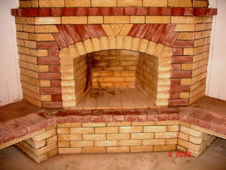

Предлагаю обсудить такую тему - перекрыие портала камина.
Виды перекрытия, материалы, технология, инструмент и приспособления.
Мне известны 2 вида перекрытия портала камина - арка и прямое??
При ширине портала, скажем в 3 кирпича, прямое перекрытие особых сложностей, у большинства печников не вызывает, но скажем при ширине портала 3,5 и более возникают как правило проблемы. Как, посредством каких материалов перекрыть, при этом не испортив внешнего вида?Как правило, при такой ширине применяется арка, но если заказчик или архитектор видят только прямое перекрытие?
Как правло материалом при монтаже арки является кирпич, при прямом перекрытии - кирпич по уголкам, реже можно увидеть специально отлитую ж.б. балку и тут, как правило начинается....Как её перевязать, не перевязывать с общей кладкой!!!?
При осмотре работ печников старой школы видел, что каждый кирпич арки подтачивался на клин, то что приходится видеть сейчас - это обычный рядовой кирпич, с забитыми раствором швами, может я и ошибаюсь, может быть и так никуда не денится?
Технологически, видимо проще сделать прямое перекрытие(?), арку нужно расчитать( бало бы интересно увидеть примеры расчёта), сделать опалубку(варианты исполнения, Так очень понравилось как это делает Миркис С.М.)
Открывая эту тему, лично я хотел ответить для себя на такой вопрос - английски(немецкий) прямой замок. Какую ширину портала можно перекрыть? Видел перекрытия оконных и дверных проёмов зданий до революционной постройки, а на каминах возможно такое? Так Ищенко часто использует такое перекрытие в печах(А.И. не сочтите за труд, выложите плз. хотя бы 1 фото).
Я допускаю, что возможно только у меня имеется провал в знаниях, но надеюсь что нет!!
Расчет арок есть практически в любых книжках по печам - каминам. Все там просто: Центр, радиус, дуга на нужную ширину арки, линия из центра определяет угол распиловки. Сложность возникает при пилке кирпича под арочный клин. Поэтому иногда проще ( и значительно дешевле!) делать просто рядовым кирпичем.
Считаю что перекрыть можно практически любой портал, но с увеличением ширины портала, увеличаться боковые опорные стенки и соответственно габариты камина.

А.И. в данном представлено сразу 2 варианта перекрытия - арка и английский замок. Сразу возникает вопрос - в каком варианте будет больше давление на боковыае стенки - арка и замок?
Книги - хорошо, я предлагаю взять "ширше и глубжее", наверняка кто-то использует идругие методы?

В случае прямого перекрытия портала КАМИНА , я зачастую использую потайные уголки или пластины с боковыми зазорами на тепловое расширение, так как в камине опорный металл охлаждается потоком поступающего воздуха из помещения и не перегревается.
В каминопечах, печах и в каминах со стеклянными дверками , воздух в топку поступает через спец отверстия или колосники , тем самым опора перекрытия из металла не долговечна и даже возможно разрушение кладки и образование трещин в связи с перегревом опорной арматуры.
Поэтому я , перекрываю прямые порталы прямой клинкерной перемычкой. Как упомянул Андрей :
Для надёжности перекрытия иногда стягиваю перемычку шпилькой, для уменьшения давления на боковые стенки. Так как шпилька меньше диаметром чем отверстия для неё и по торцам на подпятниках имеются углубления , а сама шпилька в центре массива кирпича и тем самым защищена от перегрева и сильного теплового расширения, то она не оказывает расширяющего действия на кладку , а наоборот сдерживает реакцию расширения перемычкой стен перенося частично вектор давления на опорные подпятники вниз (гайки шпильки опираются на горизонт выемки в подпятниках) .

Прямая эркерная клинкерная перемычка без шпильки :
СообщениеДобавлено: Пн 3 Декабрь 2007, 23:05 Ответить с цитатойВернуться к началу
При стягивании шпилькой есть недостаток, для "горячей" облицовки, тепловое расширение кирпича, стянутого металлом, со временем сломает перекрытие.
Арочное перекрытие в любом случае более надежное.

Думаю , что нет. Тепловое расширение кирпича имеет значительные силы , но не значительную амплитуду . Шпилька имеет своё продольное расширение и гайки на резьбе амортизируют, к тому же затягивать шпильку со всей дури нельзя , стягивается буквально до незначительного сжатия. Такого , чтобы стянутая перемычка ломала перекрытие не наблюдал, думаю максимум , что может быть в случае стягивания сверх нормы - это срыв гаек или растяжка шпильки, но это фантазии.

крафт скажите, и что такой эркер держится?
Конечно, а почему нет ?! В чём Вы сомневаетесь? Эта Печь-камин работает как часы вторую зиму.
